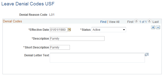

休暇却下コード USF ページ (GVT_DENIAL_CD_TBL) を使用して却下理由を設定し、却下通知に印刷するテキストを指定します。
画像: 休暇却下コード USF ページ
次の例では、休暇却下コード USF ページのフィールドおよびコントロールを説明します。このページのフィールドおよびコントロールの定義は後で説明します。
休暇却下コード USF ページ
フィールドまたはコントロール
定義
却下通知テキスト
休暇却下通知レポート (FGPY031) に印刷する却下理由の詳細を入力します。

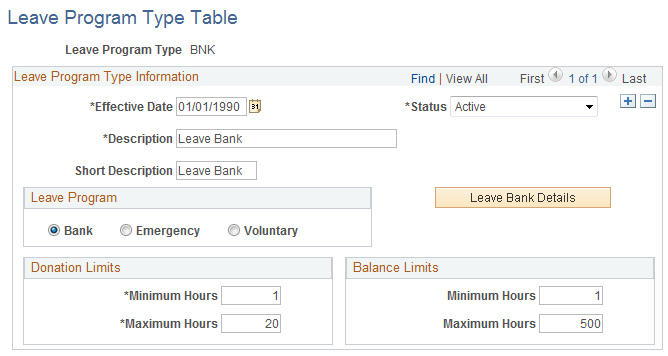

休暇プログラム タイプ テーブル ページ (GVT_LV_XFR_TYP_TBL) を使用して休暇振替プログラムを設定し、プログラム タイプと付与限度/残数限度を指定します。
画像: 休暇プログラム タイプ テーブル ページ
次の例では、休暇プログラム タイプ テーブル ページのフィールドおよびコントロールを説明します。このページのフィールドおよびコントロールの定義は後で説明します。
休暇プログラム タイプ情報
フィールドまたはコントロール
定義
休暇プログラム タイプ
休暇プログラム コードを定義します。
休職プログラム
該当する休暇プログラム タイプ コードに関連付ける休暇振替プログラムのタイプ (銀行、緊急、任意) を選択します。
[付与限度] および [残数限度]
[最小時間数] および [最大時間数] に付与と残数の許容値を入力します。
休暇銀行詳細
休暇銀行詳細ページにアクセスし、休暇銀行のメンバーと労働者側代表者を指定する場合にクリックします。[休職プログラム] グループ ボックスで [銀行] を選択して保存すると、ページに [休暇銀行詳細] ボタンが追加されます。
緊急休暇振替詳細
緊急休暇振替詳細ページにアクセスし、目標付与時間数を記録する場合にクリックします。休暇プログラム タイプとして [緊急] を選択して保存すると、ページに [緊急休暇振替詳細] ボタンが追加されます。
