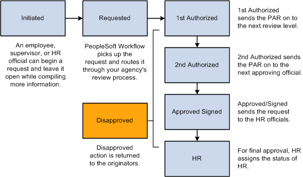

ここでは、評価サイクルの一般的な例を紹介しますが、代行機関は必要に応じて別の設定を使用することができます。
PAR の概要
画像: PAR の開始、リクエスト、および承認のプロセスの例
この図は、サンプル プロセスの概要を示しています。この例では、従業員、監督者、または人事部門担当者が PAR を開始し、承認申請のために送信します。その後、PAR は複数のレベルの承認プロセスを経て、最終的に承認または却下されます。

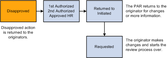

リクエストの却下または差戻し
画像: 完了前の PAR の差戻しまたは却下の例
この図は、リクエストが却下されたときのビジネス プロセスの例を示しています。この例では、リクエストを開始ステータスに戻して、作成者が必要に応じて変更して再送信できるようにしています。再送信されたリクエストは、標準の承認サイクルを再び経ることになります。
注: 差戻し/却下ステータスは用意されていますが、ワークフローはこの機能に含まれていません。

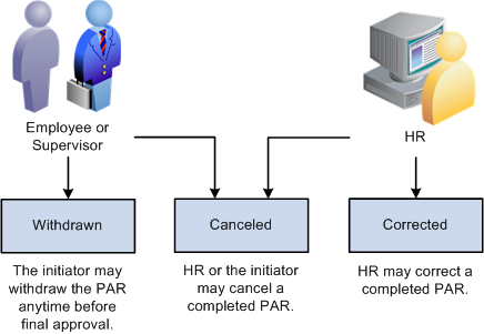

リクエストのキャンセル、修正、または取消
リクエストのキャンセル、取消、または修正は特定の状況でのみ行うことができます。
開始者は、最終承認の前であればいつでもリクエストを取り消すことができます。
リクエストの承認後は、開始者または人事部門のいずれかがリクエストをキャンセルできます。完了したリクエストを修正できるのは人事部門のみです。
画像: PAR のキャンセル、修正、または取消の例
次の図は、リクエストのキャンセル、修正、または取消が許可されている人を示しています。
