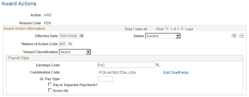

報奨アクション ページ (GVT_AWD_ACTN) を使用して、金銭報奨タイプおよび金銭外報奨タイプの報奨コードを定義します。
画像: 報奨アクション ページ
次の例では、報奨アクション ページのフィールドおよびコントロールを説明します。このページのフィールドおよびコントロールの定義は後で説明します。
報奨アクション ページ
フィールドまたはコントロール
定義
異動区分コード
この報奨アクションに関連付ける理由を入力します。
報奨クラス
報奨クラスとして [報奨] または [賞与] を選択します。
報奨コード
賞与または報奨を識別する NFC 定義コードを入力します。このフィールドで入力した値は、この異動理由の報奨データ ページのデフォルト値として読取専用になります。
給与計算データ
フィールドまたはコントロール
定義
支給コード
この報奨アクションに関連付ける支給コードを選択します。
[組合せコード] および [チャートフィールドの編集]
チャートフィールドの組合せを定義するキーが表示されます。[チャートフィールドの編集] リンクをクリックすると、チャートフィールド詳細ページにアクセスできます。
GL 支給タイプ (一般会計支給タイプ)
この報奨アクションに関連付ける支給タイプを選択します。
別の給与小切手で支払
この報奨アクションの支払を別小切手にする必要がある場合にオンにします。
総額算出
給与計算の目的で報奨額または賞与額の総額を算出する必要があることを示す場合にオンにします。
NFC 金額ロード インジケータ
フィールドまたはコントロール
定義
[該当なし] または [金額ロード]
デフォルトの選択は [該当なし] です。
人事異動の対象となる従業員に許可する引越費用または契約金を定義する場合に [金額ロード] を選択します。
  • 引越費用の場合は、異動区分コードが BON (賞与) で異動理由が REL (引越) のときに、この設定により GVT_NFC_RELBON_AMT の NFC 固有のエクスポート フィールドへの報奨額のロードがトリガされます。
  • 契約金の場合は、異動区分コードが BON (賞与) で異動理由が REF (紹介) のときに、この設定により GVT_NFC_RECBON_AMT の NFC 固有のエクスポート フィールドへの報奨額のロードがトリガされます。
注: これらのフィールドはユーザーには表示されません。
