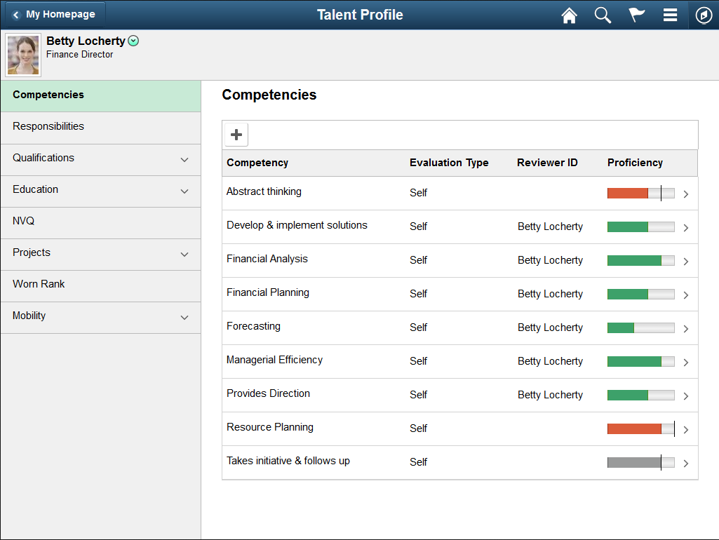

画像: (タブレット) 「タレント プロファイル」ページ: 「コンピテンシー」
次の例では、タブレット用の「コンピテンシー」の「タレント プロファイル」ページを説明します。従業員がコンピテンシーを変更する場合は承認が必要となるため、この例には承認関連フィールドが表示されています。
「コンピテンシー」グリッドには、ユーザーの能力レベルのグラフィカル表示を含む「能力レベル」列が含まれています。この列で、緑色はユーザーの能力レベルが職務要件を上回っていることを示し、灰色は能力レベルが職務要件に一致していることを示し、赤色は能力レベルが職務要件を下回っていることを示します。

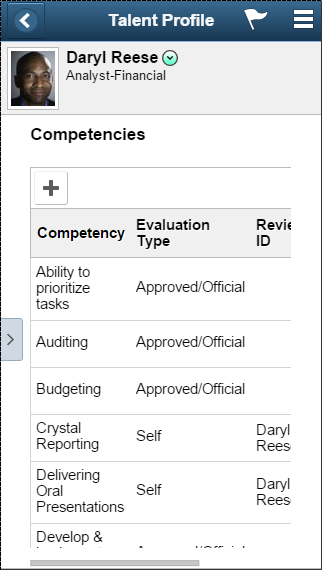

画像: (スマートフォン) 「タレント プロファイル」ページ: 「コンピテンシー」
次の例では、スマートフォン用の「コンピテンシー」の「タレント プロファイル」ページを説明します。

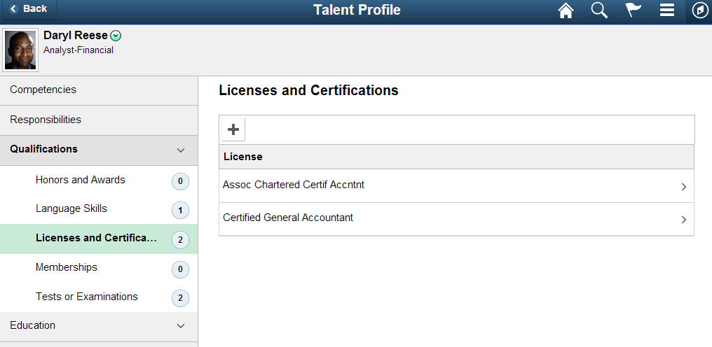

画像: (タブレット) 「タレント プロファイル」ページ: 「資格」
次の例では、タブレット用の「資格」の「タレント プロファイル」ページを説明します。「資格」には複数のコンテンツ タイプが含まれるため、次の例には、含まれるコンテンツ タイプのリストが表示されるように「資格」タブが拡張されたページが示されています。

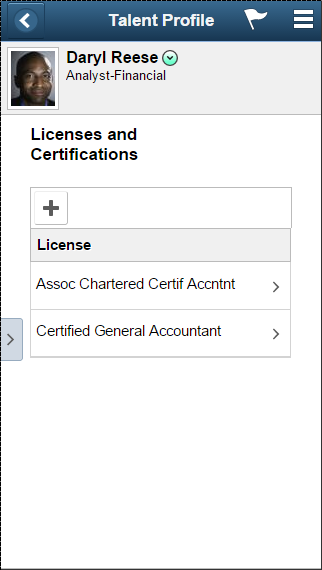

画像: (スマートフォン) 「タレント プロファイル」ページ: 「資格」
次の例では、スマートフォン用の「資格」の「タレント プロファイル」ページを説明します。

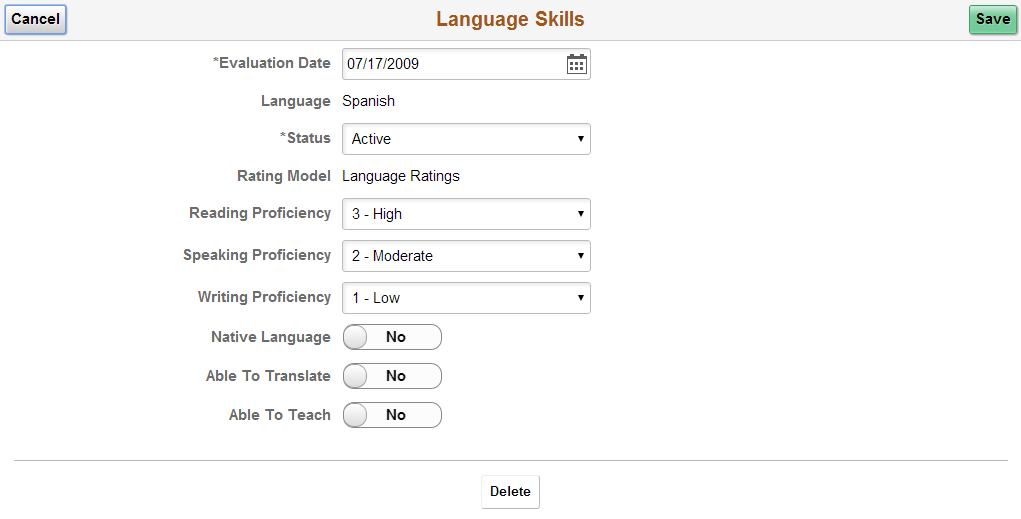

<コンテンツ タイプ> ページ (JPM_ITMDTL_SCF) を使用して、プロファイル コンテンツ アイテムの情報を追加、更新または削除します。ページ タイトルは、コンテンツ タイプに基づいて変化します。
ナビゲーション
「タレント プロファイル」ページのコンテンツ アイテムをタップするか、コンテンツ アイテムの「追加」ボタンまたはアイコンをタップします。

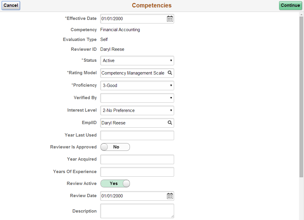

画像: 承認が不要な場合の <コンテンツ タイプ> ページ
次の例では、変更に承認が不要な場合の <コンテンツ タイプ> ページを説明します。
画像: 承認が必要な場合の <コンテンツ タイプ> ページ
次の例では、変更に承認が必要な場合の <コンテンツ タイプ> ページを説明します。ここでは、ページの下に「削除」ボタンは表示されません。
ボタン
フィールドまたはコントロール |
定義 |
| キャンセル |
タップすると、変更しないで「タレント プロファイル」ページに戻ります。 |
| 保存 |
このボタンは、変更に承認が必要でない場合に表示されます。タップすると、変更が保存され、「タレント プロファイル」ページに戻ります。 |
| 続行 |
このボタンは、変更に承認が必要な場合に表示されます。タップすると、変更を送信しないで「タレント プロファイル」ページに戻ります。他のコンテンツ アイテム (同じコンテンツ タイプを持つ) の変更を続行できます。変更を送信するには、「タレント プロファイル」ページの「承認者に提出」ボタンをタップします。 |

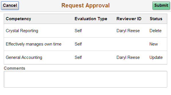

「承認要求」ページ (JPM_APPROVAL_FLU) を使用して、承認のためにプロファイル変更を送信します。
ナビゲーション
画像: 「承認要求」ページ
次の例では、「承認要求」ページを説明します。
