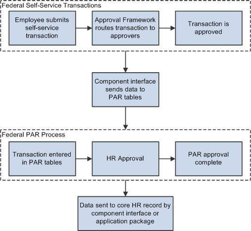

画像: 従業員セルフサービス トランザクションのプロセス フロー
このプロセス フロー図は、従業員セルフサービス トランザクションが最初に承認フレームワークの承認を経由してから、連邦の PAR 処理に送信され、その後で主要な HR テーブルに対してデータ変更が行われることを示しています。
