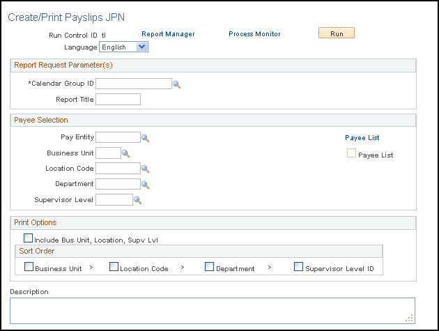

画像: 「給与明細書の作成/印刷 JPN」ページ
次の例では、「給与明細書の作成/印刷 JPN」ページのフィールドおよびコントロールを説明します。このページのフィールドおよびコントロールの定義は後で説明します。
レポート リクエスト パラメータ
フィールドまたはコントロール |
定義 |
| カレンダー グループ ID |
最終決定された給与計算実行のカレンダー グループ ID のみが使用可能です。 |
| 明細書タイトル |
給与明細書の上部にタイトルとして出力されます。 |
受給者の選択
フィールドまたはコントロール |
定義 |
| 支給元 |
このパラメータしか指定しない場合は、選択したカレンダー グループと支給元を持つ従業員すべての給与明細書が出力されます。対象となる受給者グループをさらに限定するには、パラメータを追加指定します。 |
| ビジネス ユニット |
部門または所在地を指定する場合は、必須フィールドとなります。 |
| 所在地コード |
特定の所在地に対して給与明細書を出力する場合、指定したビジネス ユニットに定義されている所在地を選択します。 |
| 部門 |
特定の部門に対して給与明細書を出力する場合、指定したビジネス ユニットに定義されている部門を選択します。 |
| 役職 |
特定の役職の従業員に対して給与明細書を出力する場合、指定したビジネス ユニットに定義されている役職を選択します。 |
| 受給者リスト |
このリンクをクリックして「受給者リスト」ページにアクセスします。このページでは、給与明細書を実行する任意の数の従業員を個別に選択できます。ただし、「給与明細書の作成」ページで指定したカレンダー グループの従業員しか選択できません。 受給者を選択して「給与明細書の作成」ページに戻ると、チェック ボックスが自動的に選択されます。 |
印刷オプション
フィールドまたはコントロール |
定義 |
| ビジネス ユニット、所在地、役職を出力する (ビジネス ユニット、所在地、役職を含める) |
給与明細書にビジネス ユニット、所在地および役職を出力する場合は、「ビジネス ユニット、所在地、役職を出力する」チェック ボックスを選択します。 |
| ソート基準 |
出力する給与明細書のソート基準を指定します。オプションには、「ビジネス ユニット」、「所在地コード」、「部門」および「役職 ID」があります。 |
