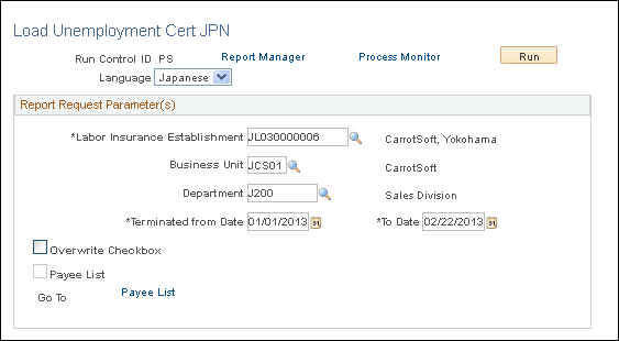

「離職証明書ロード JPN」ページ (GPJP_RC_UC_LOAD) を使用して、離職証明書の作成に必要な給与計算情報および勤務時間情報をロードします。
ナビゲーション
画像: 「離職証明書ロード JPN」ページ
次の例では、「離職証明書ロード JPN」ページのフィールドおよびコントロールを説明します。このページのフィールドおよびコントロールの定義は後で説明します。
フィールドまたはコントロール |
定義 |
| 労働保険事業所 |
従業員の労働保険事業所番号を入力します。 |
| ビジネス ユニット |
(省略可) ビジネス ユニットを入力します。 |
| 部門 |
(省略可) 部門を入力します。 |
| 「退職日対象期間開始日」および「終了日」 |
ここで指定する期間中に雇用終了日を迎える従業員がレポートに出力されます。 |
| 上書き |
賃金支払い状況データは、離職証明書データのロード プロセスによって自動的にロードされます。その後、手動で変更できます。データを再ロードする場合、手動で変更したデータを保持できます。手動で更新されたデータを含め、ロード プロセスですべてのデータを上書きする場合は、このチェック ボックスを選択します。このチェック ボックスが選択されている場合、従業員データのロード プロセスを複数回実行すると、手動で更新されたデータは削除されます。 注: 「上書き」チェック ボックス フィールドの設定にかかわらず、プロセスによって自動的にロードされた前回の賃金支払い状況データは常に、グローバル ペイロールの最新の計算結果データで上書きされます。 |

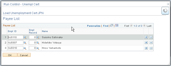

「受給者リスト - 離職証明書ロード JPN」ページ (GPJP_RC_UC_SEC) を使用して、離職証明書を出力する受給者を選択します。
ナビゲーション
「離職証明書ロード JPN」ページの「受給者リスト」リンクをクリックします。
画像: 「受給者リスト - 離職証明書ロード JPN」ページ
次の例では、「受給者リスト - 離職証明書ロード JPN」ページのフィールドおよびコントロールを説明します。このページのフィールドおよびコントロールの定義は後で説明します。
フィールドまたはコントロール |
定義 |
| 従業員 ID |
離職証明書を出力する受給者の従業員 ID を選択します。「受給者リスト」に登録する従業員は、「離職証明書ロード JPN」ページで定義されている条件を満たしている必要があります。これは、「受給者リスト」上の従業員は、「離職証明書ロード JPN」ページで指定された労働保険事業所および支給元に属している必要があることを意味します。また、「退職日対象期間開始日」および「終了日」フィールドに入力された日付の期間に雇用終了している必要があります。 |
