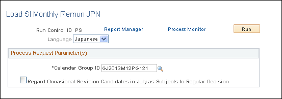

「社会保険報酬月額ロード JPN」ページ(GPJP_RC_SC_LOAD) を使用して、報酬月額ロード結果プロセスを実行します。
ナビゲーション
画像: 「社会保険報酬月額ロード JPN」ページ
次の例では、「社会保険報酬月額ロード JPN」ページのフィールドおよびコントロールを説明します。このページのフィールドおよびコントロールの定義は後で説明します。
報酬月額ロード結果プロセスでは、報酬月額計算結果テーブル (GPJP_MTHRMN_TBL) に値をロードします。
選択したカレンダー グループに対する給与計算は最終決定されている必要があります。そうでない場合は、エラー メッセージが表示されます。このプロセスでは、指定されたカレンダー グループがどの月に当たるかを決める際に、支給日を使用します。次の表は、データのロード対象別に、ロードされるカレンダー グループ ID の月を一覧にしたものです。

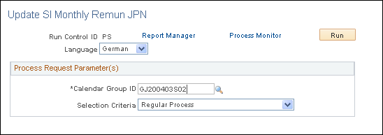

「社会保険報酬月額更新 JPN」ページ (GPJP_RC_SC_LOAD) を使用して、従業員社会保険データを更新します。
標準報酬月額更新プロセスを実行して、随時改定または定時決定の対象となる従業員の「社会保険データ管理 JPN」ページの報酬月額を更新します。
ナビゲーション
画像: 「社会保険報酬月額更新 JPN」ページ
次の例では、「社会保険報酬月額更新 JPN」ページのフィールドおよびコントロールを説明します。このページのフィールドおよびコントロールの定義は後で説明します。
標準報酬月額更新プロセスを実行して、随時改定または定時決定の対象となる従業員の「社会保険データ管理 JPN」ページの報酬月額を更新します。「選択条件」フィールドを使用して、レポートに出力する報酬月額結果データを選択します。
このプロセスは、報酬月額ロード結果プロセスと同じラン コントロール ページを使用しています。
