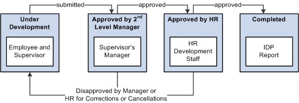

PeopleSoft ワークフローでは、送信および追跡が管理されます。ステータスを割り当てると、ワークフローによって、承認サイクル全体でキャリア プランが追跡および送信されます。評価者は、ステータスを変更して、レビュー プロセスを続行するか、プランの承認を却下します。その後、「キャリア プラン」ページにキャリア プランのステータスが表示されます。
キャリア プラン承認プロセス
画像: キャリア プラン承認プロセス
次の図は、キャリア プラン承認プロセスの概要を示しています。
次の定義で、キャリア プランの送信およびレビュー プロセスについて説明します。これらはそのまま使用するか、独自の要件に合うように変更できます。
ステータス |
キャリア プラン ステータス コード |
定義 |
作成中 |
1 |
従業員および監督者が、キャリア プランを作成し、このステータスを割り当て、第 2 レベルの監督者または管理者に送信するまでプランを処理します。 |
監督者への送信済 |
2 |
監督者がこのステータスを割り当て、第 2 レベルの監督者または管理者にキャリア プランを送信します。 |
管理者による承認済 |
3 |
管理者または第 2 レベルの監督者がこのステータスを割り当て、ヒューマン リソース管理部門にプランを送信します。 |
管理者による承認却下済 |
4 |
管理者または第 2 レベルの監督者がこのステータスを割り当て、キャンセルするために、発信者にキャリア プランを返送します。 |
HR による承認済 |
5 |
ヒューマン リソース管理の担当者が、このステータスを割り当てることによって、リクエストを承認します。 |
HR による承認却下済 |
6 |
ヒューマン リソース管理の担当者が、このステータスを割り当てることによって、リクエストの承認を却下します。 |
