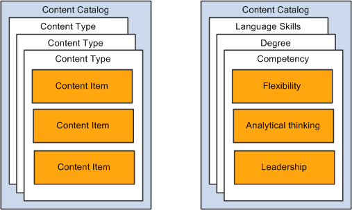

画像: PeopleSoft HCM コンテンツ カタログの汎用的な構造
PeopleSoft HCM では、コンテンツ カタログは様々なタイプの情報を設定するための汎用的な構造となっています。次の図は、複数のコンテンツ タイプを含むコンテンツ カタログとコンテンツ アイテムを含むコンテンツ タイプの汎用的な構造を示しています。また、語学力、学位およびコンピテンシーのコンテンツ タイプを含むコンテンツ カタログの例も示しています。
コンテンツ カタログでは、タイプの異なる情報 (コンピテンシー、学位、語学力など) をコンテンツ タイプとして定義し、各コンテンツ タイプのデータをコンテンツ アイテムとして設定します。たとえば、DEG (学位) というコンテンツ タイプには、文学士 (BA) というコンテンツ アイテムがあります。
コンテンツ カタログの構造を利用すると、組織のプロファイルに新しいコンテンツ タイプを簡単に追加できます。

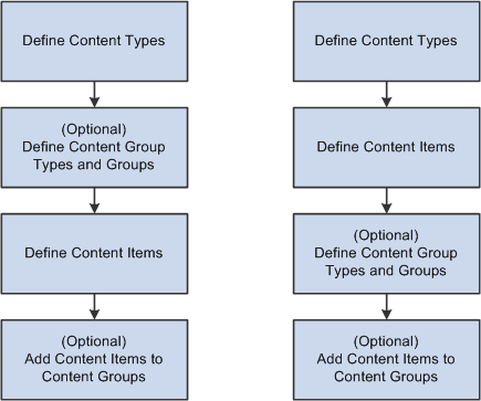

コンテンツ カタログを設定する最初の手順は、コンテンツ タイプの設定です。その次に、コンテンツ グループとコンテンツ アイテムを設定する順序は任意です。コンテンツ アイテムの分類方法がわかっている場合は、先にコンテンツ グループを作成してからコンテンツ アイテムを設定します。逆に、追加するコンテンツ アイテムは決定していてアイテムの分類が未定の場合は、先にコンテンツ アイテムを設定してからグループを作成し、グループにアイテムを追加します。
画像: コンテンツ グループを設定してからコンテンツ アイテムを設定するか、またはコンテンツ アイテムを先に設定
次の図は、コンテンツ カタログを設定する 2 つの方法 (コンテンツ グループを設定してからアイテムを設定する方法と、アイテムを設定してからコンテンツ グループを設定する方法) を示しています。

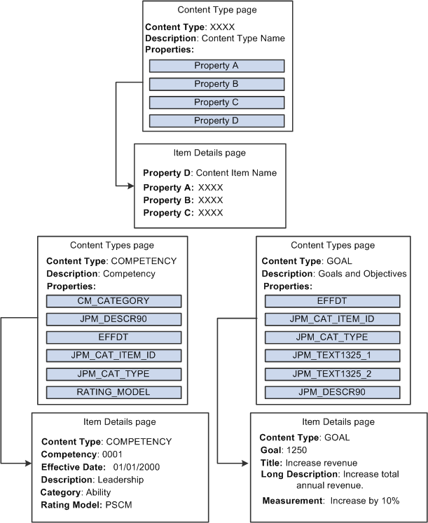

「コンテンツ アイテム - アイテム詳細」ページのフィールドは、「コンテンツ タイプ」ページで選択したプロパティによって大きく異なります。
注: これらのフィールドは、プロファイルのアイテムの設定または表示に影響を与えません。
画像: コンテンツ タイプのプロパティによって、コンテンツ アイテムを定義するフィールドが変わります
次の図は、コンテンツ タイプ ページで選択したプロパティによって、「コンテンツ アイテム - アイテム詳細」ページのフィールドがどのように変わるかを示したものです。この図には、汎用のコンテンツ タイプと 2 つのコンテンツ タイプの例 (コンピテンシーと目標) を示しています。
