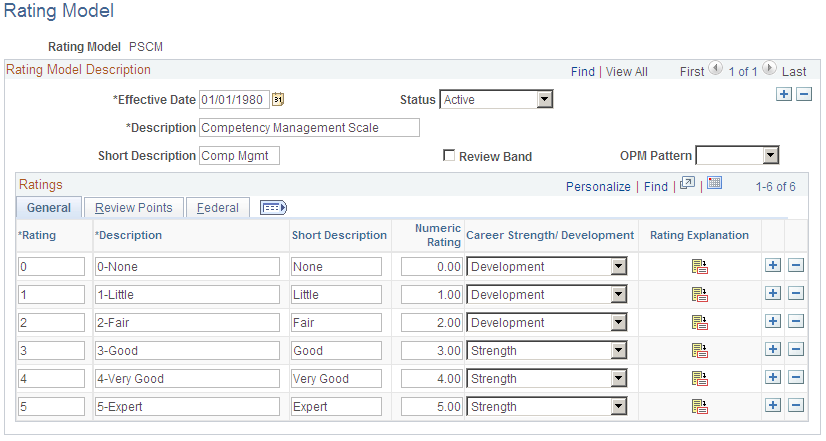

従業員の能力レベルの決定に使用する値を含む評価モデルを設定するには、「評価モデル」ページ (RATING_MDL_TBL) を使用します。
画像: 「評価モデル」ページ: 「一般」タブ
次の例では、「評価モデル」ページ: 「一般」タブのフィールドおよびコントロールを説明します。このページのフィールドおよびコントロールの定義は後で説明します。
「評価モデル」ページ: 「一般」タブ
評価モデルの名称
フィールドまたはコントロール
定義
評価ランク
この評価モデルを評価ランクの評価モデルとして定義する場合は、このチェック ボックスを選択します。
注: 日本機能の昇格候補者一覧や昇給プロセスを使用する場合は、ePerformance-パフォーマンス管理の記入票で、総合的な評価レベルに対して評価ランクの評価モデルを使用する必要があります。
「日本の給与の更新について」 (「PeopleSoft ヒューマン リソース管理基本報酬管理と予算計画」) を参照してください。
OPM パターン (Office of Personnel Management パターン)
(USF) この評価モデルに適用するパターンを選択します。このフィールドは、米国連邦政府ユーザーにのみ表示されます。
「一般」タブ
この評価モデルを使用する際に従業員の評価に使用できる評価レベルをすべて定義します。少なくとも 2 つの評価レベルを定義する必要があります。行は必要に応じていくつでも挿入できます。
フィールドまたはコントロール
定義
レベル
評価を表す半角英数字のコードを入力します。これは、定性評価と呼ばれることもあります。
評価レベル値
このフィールドは、ePerformance-パフォーマンス管理でのみ使用されます。必要な場合は、評価を表す数値を入力します。入力値は次の 2 つの目的に使用されます。
  • 平均計算方法を使用する記入票のセクションに対しては、この値がセクションの平均または加重平均の計算に使用されます。また、(サブ項目がある場合は) この値を使用してセクションの各項目の平均評価レベルが計算されます。
  • テンプレート定義コンポーネントの構成ページ (EP_TMPL_DEFN3) の「評価レベル値」チェック ボックスを選択すると、ここで入力する値が記入票上の評価の隣に表示されます。この機能は、評価レベルがアルファベットのときに便利です。
得意/要育成分野
プロファイル管理のページを使用してキャリア プラン ビジネス プロセスのコンピテンシーを定義する際に、この値が使用されます。次のものから選択します。
要育成: スキルの向上、育成または研修が必要な分野であることを評価レベルが示している場合。
得意分野: 得意分野であることを評価レベルが示している場合。
「キャリア プランの作成」 (「PeopleSoft ヒューマン リソース管理キャリア プランと後任計画」) を参照してください。
「評価説明」アイコン
クリックすると、「評価説明の確認」ページが表示されます。

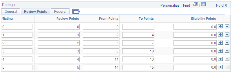

「点数」タブ
「評価モデル」ページ: 「点数」タブにアクセスします。
画像: 「評価モデル」ページ: 「点数」タブ
次の例では、「評価モデル」ページ: 「点数」タブのフィールドおよびコントロールを説明します。このページのフィールドおよびコントロールの定義は後で説明します。
「評価モデル」ページ: 「点数」タブ
「一般」タブで定義した評価レベルに点数や点数範囲を関連付ける場合は、このタブのフィールドに入力します。
フィールドまたはコントロール
定義
レベル
「一般」タブで定義した評価レベルがここに表示されます。この値を変更すると、「一般」タブの「レベル」フィールドの値も自動的に変更されます。
点数
評価レベルに対して 0 から 999 までの数字を入力します。このフィールドは、ePerformance-パフォーマンス管理とプロファイル管理でのみ使用されます。
「開始点数」および「終了点数」
このレベルに関連付ける点数範囲を定義します。これらの点数は合計点数を評価ランクまたは定性評価のいずれかに変換するために使用されます。
評価ランクは実際には定性評価と同じで、直接割り当てられるかわりに計算によって求められます。すなわち、点数が合計され、その合計点数が、このテーブルに入力された開始点数と終了点数のどの範囲に属するかが判断されます。
「評価ランク」を選択した場合、「終了点数」フィールドに値を入力する必要があります。計算方法が評価ランクの場合、これらのフィールドを使用して記入票全体の合計点数が定性評価に変換されます。計算方法が合計の場合、これらのフィールドを使用してセクションの合計点数または記入票全体の合計点数が定性評価に変換されます。
昇格ポイント
必要な場合、給与プラン ビジネス プロセスの日本機能であるShohkakuで使用されるポイント数を入力します。このフィールドは、考課定義 (JPN) ページの「昇格対象考課」チェック ボックスが選択されている場合のみ使用されます。
「(JPN) 考課 ID の作成」 (「ePerformance-パフォーマンス管理」) を参照してください。

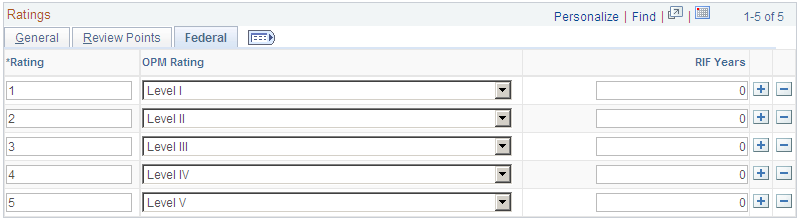

(USF) 「連邦」タブ
「評価モデル」ページ: 「連邦」タブにアクセスします。
画像: 「評価モデル」ページ: 「連邦」タブ
次の例では、「評価モデル」ページ: 「連邦」タブのフィールドおよびコントロールを説明します。このページのフィールドおよびコントロールの定義は後で説明します。
「評価モデル」ページ: 「連邦」タブ
このタブは、インストール テーブルの製品ページで「連邦」を選択し、ユーザーが米国連邦政府ユーザーとしてログオンしているときにのみ表示されます。
「実装のデフォルトの設定」 (「アプリケーションの基礎」) を参照してください。
フィールドまたはコントロール
定義
OPM レベル (Office of Personnel Management レベル)
評価レベルと関係している OPM レベルを選択します。このフィールドは、中央人事データ ファイル (CPDF) へのレポートに使用されます
RIF 年数 (人員削減年数)
この評価レベルに関連付けられた RIF 年数を入力します。

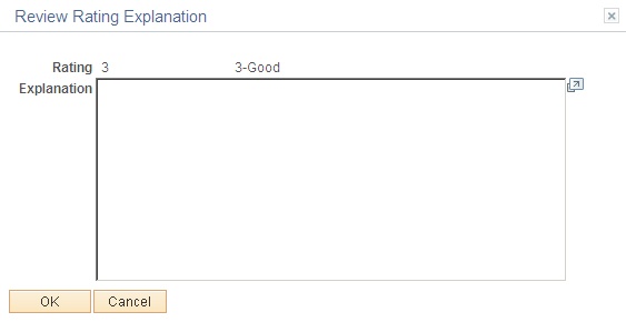

評価説明の確認を追加するには、「評価説明の確認」ページ (REVW_RATING_SEC) を使用します。
画像: 「評価説明の確認」ページ
次の例では、「評価説明の確認」ページのフィールドおよびコントロールを説明します。このページのフィールドおよびコントロールの定義は後で説明します。
「評価説明の確認」ページ
フィールドまたはコントロール
定義
説明
評価の説明を入力します。半角 1325 文字まで入力できます。この説明は、ePerformance-パフォーマンス管理で記入票に使用されます。
