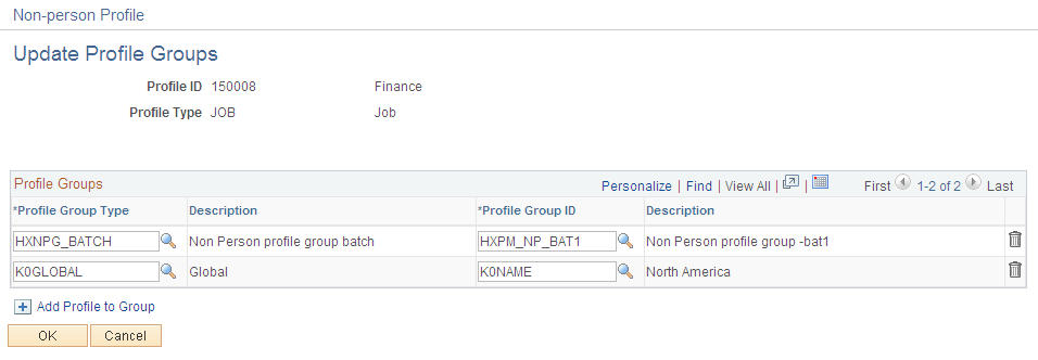

「プロファイル グループの更新」ページ
JPM_UPD_GROUP_SEC
プロファイルのプロファイル グループを追加および更新します。

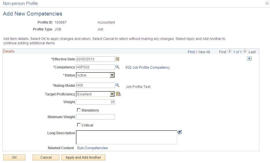

「新規追加 - <コンテンツ タイプ>」ページ、「更新 - <コンテンツ タイプ>」ページまたは「表示 - <コンテンツ タイプ>」ページ
JPM_PROF_DTL_SEC
プロファイル アイテム詳細を追加、更新および表示します。

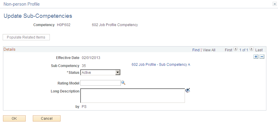

「更新 -<関連するコンテンツ アイテム>」ページ
JPM_PROF_DETAIL
選択したプロファイル アイテムに関連するプロファイル アイテムを追加、更新、表示します。

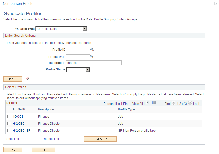

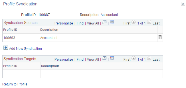

「プロファイルのシンジケート」ページ
JPM_PROF_SYND_SEC
シンジケートのソース プロファイルとターゲット プロファイルを表示します。シンジケートされたコンテンツをこのページで追加または削除することもできます。

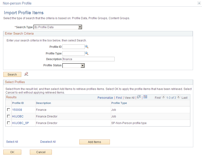

「プロファイルのシンジケート」ページまたは「プロファイル アイテムのインポート」ページ
JPM_PROF_SRCH_SEC
コンテンツのインポート元またはシンジケート元のプロファイルを選択します。

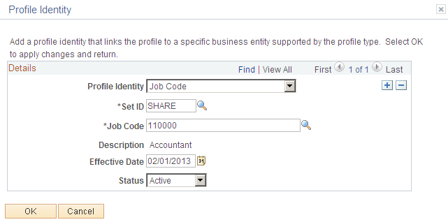

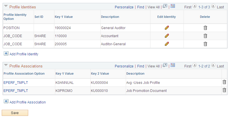

「プロファイル識別タイプ」ページ
JPM_JP_PID_SEC
プロファイルに関連付けられたプロファイル識別タイプを追加または編集します。

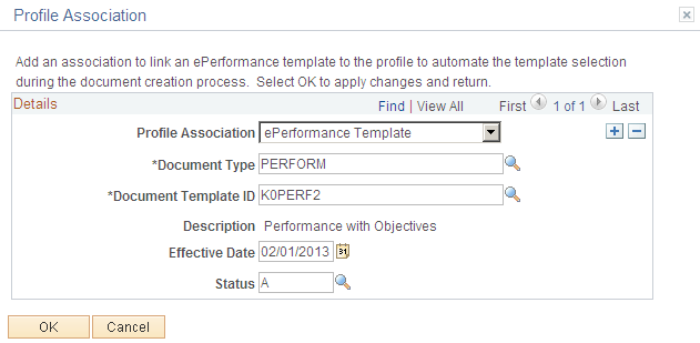

「プロファイル関連先」ページ
JPM_JP_ASSC_SEC
プロファイルのプロファイル関連先を追加または更新します。

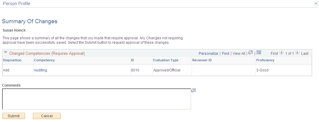

「個人プロファイル - 変更サマリ」ページ
JPM_JP_PERSUMM_SEC
個人プロファイルに行った、承認が必要な変更のリストを表示します。承認者へのコメントを入力することもできます。承認のために変更を送信する場合は「送信」ボタンをクリックします。「個人プロファイル」ページに戻り、アイテムを承認のために送信しない場合は、「キャンセル」をクリックします。これらのアイテムは、承認のために送信して承認されるまで、他のプロセスで使用できません。

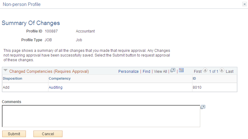

「非個人プロファイル - 変更サマリ」ページ
JPM_JP_NPSUMM_SEC
非個人プロファイルに行った、承認が必要な変更のリストを表示します。承認者へのコメントを入力することもできます。承認のために変更を送信する場合は「送信」ボタンをクリックします。「非個人プロファイル」ページに戻り、アイテムを承認のために送信しない場合は、「キャンセル」をクリックします。

送信された変更の確認メッセージを表示します。「承認状況」グループ ボックスに承認パスのサマリが表示されます。ここには、承認者の数と、承認の順番が示されます。

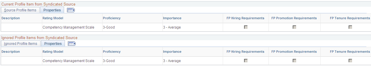

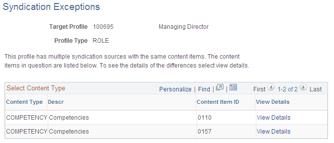

「シンジケート例外」ページ
JPM_JP_SYND_EXC1
プロファイルのシンジケート例外を表示します。シンジケート例外は、複数のソース プロファイルからコンテンツ アイテムをシンジケートする際に、各ソース プロファイルからのプロパティ値が異なる場合に発生します。

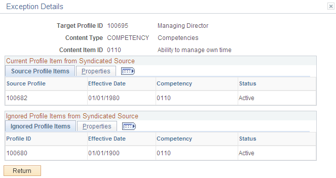

「例外の詳細」ページ
JPM_JP_SYND_EX_SEC
例外の発生したプロファイル アイテムの詳細を表示します。

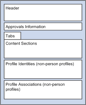

プロファイル管理責任者は、「個人プロファイル」ページと「非個人プロファイル」ページを使用してプロファイルを作成および管理します。どちらのページもフォーマットは似ています。次の図とそれに続く本文で、これらのページの構成要素について説明します。
プロファイル ページのフォーマット
プロファイルの各部分について次に説明します。
  • ヘッダー。
    ヘッダーには、プロファイル ID、プロファイル タイプ、プロファイル ステータス、有効日などの一般情報が表示されます。個人プロファイルの場合、ヘッダーに個人 ID も含まれます。
  • 承認情報。
    このセクションには、保存済 (ただし承認のために送信されていない)、承認待ち、承認済、却下の各プロファイル アイテムの数を示すリンクがあります。
    注: プロファイル ページのコンテンツ セクションには、承認済アイテムのみが表示されます。まだ承認されていない新しいプロファイル アイテム、既存アイテムへの変更、削除はコンテンツ セクションに表示されません。未承認の変更を表示するには、プロファイルのこの領域にあるリンクを使用します。
  • タブ。
    プロファイルは、タブ別にグループ化されます。タブを選択すると、そのタブに定義されているコンテンツ セクションが表示されます。プロファイルに表示されるタブの名称と順序は、プロファイル タイプによって決まります。
  • コンテンツ セクション。
    タブは 1 つ以上のコンテンツ セクションで構成されています。コンテンツ セクションは、プロファイル タイプによって定義されています。ユーザーは、コンテンツ セクションにプロファイル アイテムを追加できます。
  • プロファイル識別タイプ (非個人プロファイルのみ)。
    「非個人プロファイル」ページでは、「プロファイル識別タイプ」グリッドに、プロファイルのリンク先であるエンティティがリストされます。使用可能なプロファイル識別タイプは、選択したプロファイル タイプによって決まります。たとえば、プロファイル タイプで職務コードとプロファイルとのリンクが許可されている場合、ユーザーはプロファイルの職務コードに行を挿入できますが、プロファイルをポジション番号にリンクすることはできません。アクティブなプロファイルは、少なくとも 1 つのプロファイル識別タイプにリンクされている必要があります。
  • プロファイル関連先 (非個人プロファイルのみ)。
    「非個人プロファイル」ページでは、「プロファイル関連先」グリッドに、プロファイルの関連先であるエンティティがリストされます。プロファイル関連先とは、ePerformance-パフォーマンス管理のテンプレートのように、プロファイル管理ビジネス プロセス外部のエンティティです。使用可能なプロファイル関連先は、プロファイル タイプによって定義されます。

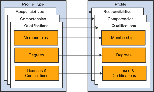

画像: プロファイル タイプは、プロファイルのタブとコンテンツ セクションのテンプレートとして機能します
次の図は、プロファイルのタブとコンテンツ セクションが、プロファイル タイプのタブとコンテンツ セクションによってどのように定義されるかを示しています。この例では、プロファイル タイプ内の 3 つのタブと、タブ内のコンテンツ セクションが、関連するプロファイルに自動的に定義されています。
プロファイル タイプはプロファイルの構造を提供するもので、実際のコンテンツは含んでいません。プロファイルを作成するには、コンテンツ カタログで使用可能なコンテンツ アイテムを選択することによって、コンピテンシーや学歴情報などのプロファイル アイテムを追加します。

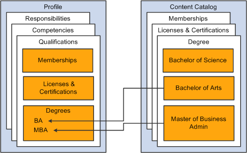

画像: コンテンツ カタログからアイテムを選択してプロファイルに追加
次の図は、コンテンツ カタログで定義されている理学士、文学士、経営学修士などの学位から選択して「学位」のコンテンツ セクションを完成する方法を示したものです。

  • 別のプロファイルまたはコンテンツ カタログから非個人プロファイルにコンテンツをインポートする。
    コンテンツをインポートすると、プロファイル アイテムがソース プロファイルからターゲット プロファイルにコピーされます。インポートの後でソースのプロファイルやコンテンツ アイテムに変更があっても、ターゲット プロファイルには影響しません。コンテンツのインポートには、「非個人プロファイル」ページにある「コンテンツのインポート」リンクを使用します。
  • 別のプロファイルから非個人プロファイルにコンテンツをシンジケートする。
    コンテンツをシンジケートすると、プロファイル アイテムがソース プロファイルからターゲット プロファイルにコピーされます。ただしシンジケートの場合、シンジケートされたコンテンツを含むソース プロファイルとターゲット プロファイルの間に関係も設定されます。シンジケートされたコンテンツが更新されると、その変更がターゲット プロファイルにも自動的に反映されます。コンテンツのシンジケートには、「非個人プロファイル」ページにある「プロファイルのシンジケート」プロファイル アクションを使用します。
注: 任務プロファイルからコピー、インポート、シンジケートの各アクションでは、定義されていないプロファイル コンテンツが自由形式コンテンツとしてコピーされます。インポートとシンジケートでは、ターゲットのプロファイル タイプ定義に定義されているプロパティのみがコピーされます。非個人 (ソース) プロファイル タイプにあるその他のプロパティはコピーされません。ターゲット プロファイルに、ソース プロファイルで使用されていない追加のプロパティがある場合、それらのプロパティに定義されているデフォルト値が使用されます。そのプロパティのデフォルト値は、プロファイル タイプのコンテンツ セクションで定義できます。
シンジケートの設定
シンジケートを使用するとプロファイル管理責任者は、共通のコンテンツをソース プロファイルで一度のみ設定し、複数のターゲット プロファイルにコピーすることができるため、管理の負荷が軽減されます。また、一連の関連プロファイルを通じてコンテンツをシンジケートすることもできます。
画像: シンジケートでは、職務系列、職務コード、ポジション番号のプロファイルを通じて職種プロファイルをコピーします
次の図は、職種プロファイルを設定し、職務系列、職務コード、ポジション番号の各プロファイル階層を通じてコンテンツをシンジケートできることを示しています。
カスケーディング シンジケートを設定する場合、同じような階層形式で使用するようにしてください。
シンジケートを設定する際には、シンジケートのソース プロファイルにあるアイテムがターゲット プロファイルにすでに含まれている場合にどうなるかを考慮する必要があります。たとえば、複数のソース プロファイルから 1 つのターゲット プロファイルにコンテンツをシンジケートする場合、ソース プロファイルには同じアイテムが異なる値で使用されている可能性があります。これらはシンジケート例外と呼ばれています。この場合、ターゲット プロファイルはソース プロファイルからの値で更新され、既存の値が上書きされます。
シンジケート例外の表示には、「シンジケート例外」ページを使用します。

  • プロファイル アイテムのインポート: 別のプロファイルまたはコンテンツ カタログからコンテンツをインポートします。このプロファイル アクションは、「非個人プロファイル」ページからのみ使用できます。「プロファイル アイテムのインポート」ページが表示されます。このページを使用して、プロファイルにインポートするアイテムのタイプを検索して追加します。

  • プロファイルのシンジケート: 別のプロファイルまたはコンテンツ カタログからコンテンツをシンジケートします。このプロファイル アクションは、「非個人プロファイル」ページからのみ使用できます。「プロファイルのシンジケート」ページが表示され、ここでは、プロファイルに対してシンジケートされるコンテンツを提供するソース プロファイルを追加または表示し、プロファイルからシンジケートされたコンテンツが含まれているターゲット プロファイルを表示できます。
  • プロファイル グループの更新: プロファイルをプロファイル グループで分類します。このプロファイル アクションは、プロファイルがアクティブでページが表示専用でない場合に、「非個人プロファイル」ページと「個人プロファイル」ページから使用できます。「プロファイル グループの更新」ページが表示されます。このページを使用して、プロファイルを追加するプロファイル グループ タイプとプロファイル グループをリストします。プロファイル ステータスが非アクティブの場合、このアクションは使用できません
    「「プロファイル グループの更新」ページ」を参照してください。

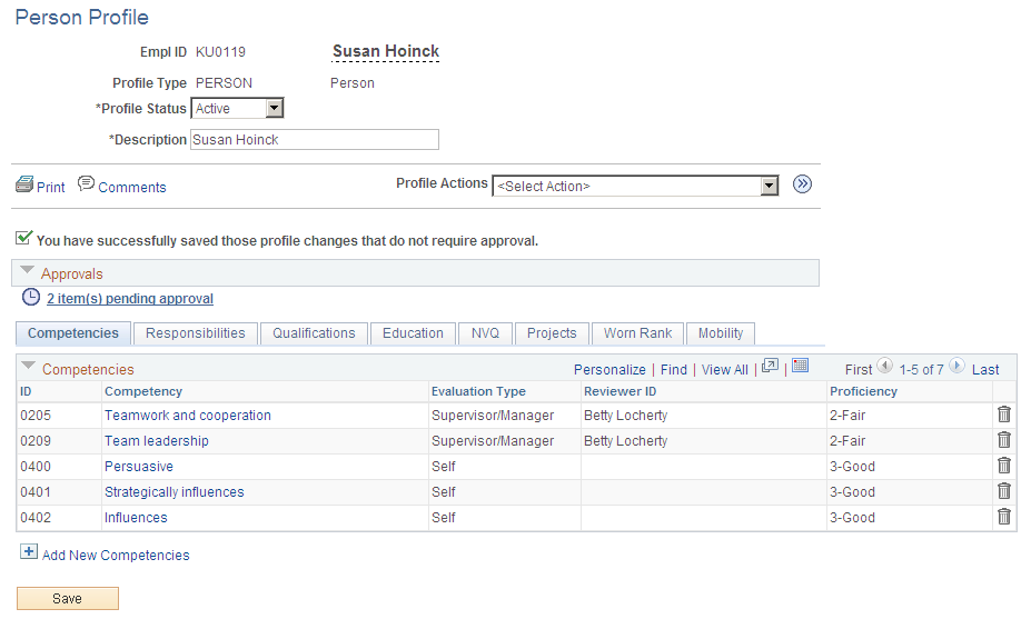

個人プロファイルを作成および更新するには、「個人プロファイル」ページ (JPM_PROFILE_PERS) を使用します。
画像: 「個人プロファイル」ページ
次の例では、「個人プロファイル」ページのフィールドおよびコントロールを説明します。このページのフィールドおよびコントロールの定義は後で説明します。
「個人プロファイル」ページ
注: 個人の個人プロファイルを作成するには、職務データ行が必要です。このため、関係者のプロファイルを作成するときは、その人物についても職務データ レコードが必要です。

プロファイル ステータス
プロファイルのステータスを選択します。オプションは、「アクティブ」と「非アクティブ」です。
従業員の 1 つの職務が終了すると、イベント マネージャのイベント InactivatePersonProfile が起動し、その従業員のすべての雇用レコードが非アクティブかどうかを調べます。すべての雇用レコードが非アクティブである場合は、その従業員 ID のすべての個人プロファイルも「非アクティブ」に変更されます。

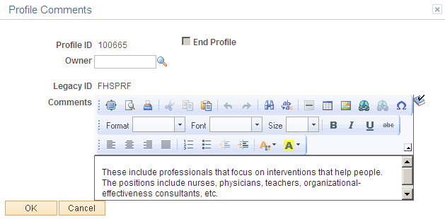

「コメント」アイコンとリンク
「コメント」リンクをクリックすると、「プロファイル コメント」ページが表示され、プロファイルに関する追加コメントを入力することができます。
プロファイル アクション
実行するアクションを選択し、「実行」アイコンをクリックします。「個人プロファイル」ページの値には、管理責任者向けの「プロファイル アクション」ページで有効になっているプロファイル アクションが含まれています。これらの各アクションでは対応するページが開き、そのアクションに関連する情報を表示または更新できます。
注: 設定中に、プロファイル ユーザー ロールに対して有効なアクション タイプがない場合は、「プロファイル アクション」フィールドがページに表示されません。
「プロファイル管理に使用されている共通のエレメント」を参照してください。
注: 「個人プロファイル」ページに表示されるのは承認済のアイテムのみです。まだ承認されていない新しいプロファイル アイテム、既存アイテムへの変更、削除はプロファイルのコンテンツ セクションには表示されません。そのかわりに、保存済で未送信のアイテム、承認待ちのアイテム、却下されたアイテムの数を示すリンクがページに表示されます。変更を確認するには、これらのリンクを使用します。

承認のための送信待ちのアイテムのアイコン <数> アイテムを承認するための送信待ちです
「アイテム送信待ち」ページにアクセスして、保存済でまだ承認のために送信されていないプロファイル アイテムを表示する場合は、このリンクをクリックします。これには、追加、修正、削除されたプロファイル アイテムも含まれます。
プロファイル アイテムを保存したものの送信していないときは、「<数> アイテムを承認するための送信待ちです」リンクの後に「送信」ボタンが表示されます。「送信」ボタンをクリックすると、変更サマリ ページ (「個人プロファイル - 変更サマリ」ページまたは「非個人プロファイル - 変更サマリ」ページ) が表示され、新しく追加したアイテムを承認のために送信できます。送信待ちのアイテムがある場合は、プロファイル ページを保存する際にも、変更サマリ ページが表示されます。承認が不要の場合は、承認されたアイテムのステータスが自動的に変更されます。
送信
承認のための送信待ちのアイテムがある場合は、このボタンをクリックします。「個人プロファイル - 変更サマリ」ページが表示され、承認が必要な新しいアイテム、削除または変更されたアイテムがリストされます。このボタンは、承認のための送信待ちのアイテムがある場合にのみ表示されます。
承認待ちアイテムのアイコン <数> アイテムが未承認です
「承認待ちアイテム」ページにアクセスして、承認のために送信済で承認待ちとなっているプロファイル アイテムを表示する場合は、このリンクをクリックします。
<数> アイテムが承認済です (<日付> 以降)
承認されたアイテムの数を表示します。
表示される日付は、「プロファイル管理インストール設定」ページの「承認履歴日数」フィールドの値によって決まります。
<数> アイテムが却下されています (<日付> 以降)
「却下アイテム」ページにアクセスして、承認のために送信済で承認が却下されたプロファイル アイテムを表示する場合は、このリンクをクリックします。

「新規追加 - <コンテンツ タイプ>」および <コンテンツ アイテム>
プロファイル アイテムを追加または更新する場合は、これらのリンクをクリックします。追加 - <コンテンツ タイプ> ページまたは「更新 - <コンテンツ タイプ>」ページが表示されます。このページのフィールドは、プロファイルに関連付けられているプロファイル タイプによって決まります。
「「新規追加 - <コンテンツ タイプ>」ページ、「更新 - <コンテンツ タイプ>」ページまたは「表示 - <コンテンツ タイプ>」ページ」を参照してください。

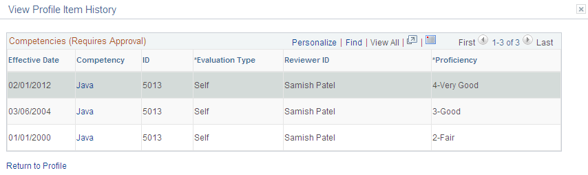

「履歴の表示」アイコン
「履歴の表示」アイコンをクリックすると、「プロファイル アイテム履歴の表示」ページが表示されます。このアイコンが表示されるのは、プロファイル アイテムに有効日付きの行が複数ある場合のみです。

  • 承認が必要なアイテムの場合は、「個人プロファイル - 変更サマリ」ページが表示され、承認が必要なアイテムがリストされます。
    • 「送信」をクリックすると、アイテムが承認者に送信されます。次に、「個人プロファイル」ページに「<数> アイテムが未承認です」リンクが表示され、クリックして承認待ちアイテムを表示できます。
    • 「キャンセル」をクリックすると、承認のために送信しないままアイテムが保存されます。「個人プロファイル」ページに「<数> アイテムを承認するための送信待ちです」リンクおよび「送信」ボタンが表示され、送信待ちのアイテムを表示したり、後で承認のためにアイテムを送信できます。

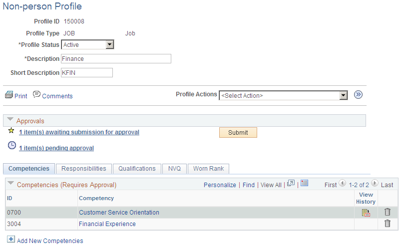

非個人プロファイルを作成および更新するには、「非個人プロファイル」ページ (JPM_PROFILE1) を使用します。
画像: 「非個人プロファイル」ページ (1/2)
次の例では、「非個人プロファイル」ページ (1/2) のフィールドおよびコントロールを説明します。このページのフィールドおよびコントロールの定義は後で説明します。
画像: 「非個人プロファイル」ページ (2/2)
次の例では、「非個人プロファイル」ページ (2/2) のフィールドおよびコントロールを説明します。このページのフィールドおよびコントロールの定義は後で説明します。

「コメント」アイコンとリンク
「コメント」リンクを選択すると、「プロファイル コメント」ページが表示され、オーナー従業員の ID とプロファイルに関する追加コメントを入力することができます。

注: 「非個人プロファイル」ページに表示されるのは承認済のアイテムのみです。まだ承認されていない新しいプロファイル アイテム、既存アイテムへの変更、削除はプロファイルのコンテンツ セクション内に表示されません。そのかわりに、送信待ちのアイテム、承認待ちのアイテム、承認を却下されたアイテムの数を示すリンクがページに表示されます。変更を確認するには、これらのリンクを使用します。
フィールドまたはコントロール
定義
プロファイル アイテムを保存したものの送信していないときは、「<数> アイテムを承認するための送信待ちです」リンクの後に「送信」ボタンが表示されます。「送信」ボタンをクリックすると、「非個人プロファイル - 変更サマリ」ページが表示され、承認が必要なアイテムへの変更を送信できます。承認のための送信待ちのアイテムがある場合は、プロファイル ページを保存する際にも、「非個人プロファイル - 変更サマリ」ページが表示されます。
送信
承認のための送信待ちのアイテムがある場合は、このボタンをクリックします。「非個人プロファイル - 変更サマリ」ページが表示され、承認が必要な新しいアイテム、削除または変更されたアイテムがリストされます。このボタンは、承認のための送信待ちの保存済アイテムがある場合にのみ表示されます。
承認されたアイテムの数を表示します。
「「プロファイル管理インストール設定」ページ」を参照してください。
管理責任者は、プロファイル コンテンツ セクションを個別のタブにグループ化できます。タブを選択すると、そのタブに関連付けられたコンテンツ セクションがページに表示されます。
注: プロファイルに表示されるタブと、各タブ内のコンテンツ セクションは、選択したプロファイル タイプによって決まります。プロファイル タイプのタブとコンテンツ セクションの定義には、「プロファイル タイプ - コンテンツ」ページを使用します。

プロファイル識別タイプ
プロファイルがリンクされているプロファイル識別タイプ情報のリストを表示する場合は、このセクションを展開します。
フィールドまたはコントロール
定義
「ID の編集」アイコン
「プロファイル識別タイプ」ページを開き、既存の識別タイプを更新する場合は、「ID の編集」アイコンをクリックします。
プロファイル識別タイプの追加
このプロファイルにプロファイル識別タイプを追加する場合は、このリンクをクリックします。「プロファイル識別タイプ」ページが表示されます。
「「プロファイル識別タイプ」ページ」を参照してください。
プロファイル関連先
プロファイルの関連先のリストを表示する場合は、このグループ ボックスを展開します。プロファイル関連先とは、プロファイル管理ビジネス プロセス外のエンティティです。ePerformance-パフォーマンス管理のテンプレートは、この方法でプロファイルにリンクされています。
注: 非個人プロファイル タイプの関連付けが設定に指定されていない場合は、「プロファイル関連先」グリッドがページに表示されません。
フィールドまたはコントロール
定義
プロファイル関連先
関連先の詳細を表示したり、有効日またはステータスを更新する場合は、プロファイル関連先 ID のリンクを選択します。使用可能なオプションは、プロファイル タイプ定義によって異なります。
「「プロファイル タイプ - 関連先」ページ」を参照してください。
プロファイル関連先の追加
このプロファイルに新しいプロファイル関連先を追加する場合にクリックします。「プロファイル関連先」ページが表示されます。
「「プロファイル関連先」ページ」を参照してください。
プロファイルのプロファイル グループを追加および更新するには、「プロファイル グループの更新」ページ (JPM_UPD_GROUPS_SEC) を使用します。
画像: 「プロファイル グループの更新」ページ
次の例では、「プロファイル グループの更新」ページのフィールドおよびコントロールを説明します。このページのフィールドおよびコントロールの定義は後で説明します。
「プロファイル グループの更新」ページ
このページには、プロファイルが属するプロファイル グループがリストされます。
フィールドまたはコントロール
定義
プロファイル グループ タイプ
プロファイル グループ タイプを選択します。
プロファイル グループ ID
プロファイルに追加するプロファイル グループを選択します。
プロファイルをグループに追加
このプロファイルに別のプロファイル グループを追加する場合は、このリンクをクリックします。
「プロファイル グループ タイプとプロファイル グループの作成」を参照してください。
注: このグループを再入力すると、手動入力したプロファイルが削除される可能性があります。このグループは、あらかじめ設定済のグループ条件を使用してロードされます。グループの再作成時に、手動で入力したプロファイルがこの条件に合わない場合、これらのプロファイルは削除されます。
コメントや非個人プロファイルのオーナー ID など、追加のプロファイル情報を入力するには、「プロファイル コメント」ページ (JPM_PROF_INFO_SEC) を使用します。
画像: 「非個人プロファイル - プロファイル コメント」ページの例
次の例では、「プロファイル コメント」ページのフィールドおよびコントロールを説明します。このページのフィールドおよびコントロールの定義は後で説明します。
注: 個人プロファイルと非個人プロファイルでは、「プロファイル コメント」ページ上のフィールドがごくわずかに異なります。
フィールドまたはコントロール
定義
エンド プロファイル
このフィールドは、「非個人プロファイル - プロファイル コメント」ページで使用できます。
このプロファイル タイプがエンド プロファイルに使用されるかどうかが表示されます。エンド プロファイルはセルフ サービス ページから表示できますが、ステータスをアクティブにする前に、プロファイル識別タイプを定義しておく必要があります。
旧バージョン プロファイル ID
アップグレードの際プロファイルに割り当てられた旧バージョンのプロファイル ID が表示されます。このフィールドは、PeopleSoft HR の旧バージョンで存在していた一部のプロファイルに表示されます。
オーナー
プロファイル オーナーの従業員 ID を選択します。レポート作成などの目的でプロファイルにオーナーを割り当てる場合に、このフィールドを使用します。
コメント
プロファイルに関する追加情報を入力します。
プロファイル アイテム詳細を追加、更新および表示するには、「新規追加 - <コンテンツ タイプ>」ページ、「更新 - <コンテンツ タイプ>」ページまたは「表示 - <コンテンツ タイプ>」ページ (JPM_PROF_DTL_SEC) を使用します。
画像: 「新規追加 - <コンテンツ タイプ>」ページ
次の例では、「新規追加 - <コンテンツ タイプ>」ページのフィールドおよびコントロールを説明します。このページのフィールドおよびコントロールの定義は後で説明します。
注: このページに表示されるフィールドとフィールド ラベルは、アイテムのコンテンツ タイプと、プロファイル タイプでのコンテンツ セクション定義によって異なります。「プロファイル タイプ - コンテンツ」ページを使用してコンテンツ セクションを定義します。
「プロファイル タイプの設定」を参照してください。
プロファイル管理のページでは、コンテンツ アイテム ID を検索する際に、次の情報を検索条件の一部として使用することができます。
  • コンテンツ アイテム ID
  • コンテンツ グループ タイプ
  • コンテンツ グループ
  • 名称
コンテンツ アイテム名 (前掲のスクリーンショットの例に示した 601 Job Profile Competency など) は、リンクとして表示されます。「コンテンツ アイテム詳細」ページを開いて、このアイテムの詳細を表示する場合は、このリンクを選択します。

選択したプロファイル アイテムに関連するプロファイル アイテムを追加、更新または表示するには、「更新 -<関連するコンテンツ アイテム>」ページ (JPM_PROF_DETAIL) を使用します。
画像: 「更新 -<関連するコンテンツ アイテム>」ページ
次の例では、「更新 -<関連するコンテンツ アイテム>」ページのフィールドおよびコントロールを説明します。このページのフィールドおよびコントロールの定義は後で説明します。
このページでは、既存のプロファイル アイテムに関連するプロファイル アイテムをプロファイルに追加します。プロファイルに追加できる関連アイテムは、プロファイル タイプでのコンテンツ セクション定義と、コンテンツ カタログで定義される関係によって決まります。
注: このページに表示されるフィールドとフィールド ラベルは、関連アイテムのコンテンツ タイプと、プロファイル タイプでのコンテンツ セクション定義によって異なります。
フィールドまたはコントロール
定義
関連アイテムのロード
コンテンツ カタログに定義されたすべての関連アイテムを自動的に挿入する場合にクリックします。コンテンツ カタログに定義された関連アイテムの中から、個々のアイテムを手動で選択することもできます。
OK
このページに行った更新を保存する場合にクリックします。親アイテムのページ (更新 - <コンテンツ タイプ> ページまたは新規追加 - <コンテンツ タイプ> ページ) で「OK」ボタンをクリックするまで、プロファイル アイテムの更新は自動的にマージされません。
様々な有効日のプロファイル アイテム行を表示するには、「プロファイル アイテム履歴の表示」ページ (JPM_PROF_HIST_SEC) を使用します。
注: 「更新 - <コンテンツ タイプ>」ページの履歴情報を更新する場合は、スクロール矢印を使用して、コンテンツ タイプのアイテムをクリックします。
画像: 「プロファイル アイテム履歴の表示」ページ
次の例では、「プロファイル アイテム履歴の表示」ページのフィールドおよびコントロールを説明します。このページのフィールドおよびコントロールの定義は後で説明します。
注: このページには、プロファイル タイプ定義に設定され、「サマリ」と指定されたフィールドが表示されます。
個人プロファイルと非個人プロファイルのアイテムについて現在の行、将来の行、履歴上の行がリストされ、プロファイル アイテムの履歴を追跡することができます。たとえば、このページを使用して、プロファイル アイテムに関する従業員の評価の推移、あるいは任務プロファイルにあるアイテムの基準評価を確認することができます。選択した有効日のプロファイル アイテム詳細を表示するには、プロファイル アイテムのリンクをクリックします。
「個人プロファイル」ページまたは「非個人プロファイル」ページに戻る (プロファイル タイプによって変わる) には、「プロファイルに戻る」をクリックします。
シンジケート ソース/ターゲット プロファイルを表示するには、「プロファイルのシンジケート」ページ (JPM_PROF_SYND_SEC) を使用します。
画像: 「プロファイルのシンジケート」ページ
次の例では、「プロファイルのシンジケート」ページのフィールドおよびコントロールを説明します。このページのフィールドおよびコントロールの定義は後で説明します。
「プロファイルのシンジケート」ページ
フィールドまたはコントロール
定義
シンジケート ソース
選択したプロファイルにコンテンツを提供するプロファイルがリストされます。シンジケートされたコンテンツを削除する場合は、ごみ箱アイコンを選択します。
新規シンジケートの追加
このリンクをクリックすると、「プロファイルのシンジケート」ページが表示され、コンテンツのシンジケート元のプロファイルを選択できます。
シンジケート ターゲット
シンジケートのターゲットであるプロファイルが表示されます。これらのプロファイルには、選択したプロファイルからのコンテンツが含まれています。選択したプロファイルが変更されると、シンジケートされているプロファイルも自動的に更新されます。
コンテンツをシンジケートまたはインポートするプロファイルを選択するには、「プロファイルのシンジケート」ページまたは「プロファイル アイテムのインポート」ページ (JPM_PROF_SRCH_SEC) を使用します。
「プロファイルのシンジケート」ページ
画像: 「プロファイル アイテムのインポート」ページ
次の例では、「プロファイル アイテムのインポート」ページのフィールドおよびコントロールを説明します。このページのフィールドおよびコントロールの定義は後で説明します。
注: 「プロファイルのシンジケート」ページの機能は、「プロファイル アイテムのインポート」ページと同じであり、検索タイプを選択して検索条件を入力します。
「プロファイルのシンジケート」ページの検索タイプは、「プロファイル データ別」および「プロファイル グループ別」です。
「プロファイル アイテムのインポート」ページの検索タイプは、「コンテンツ グループ別」、「プロファイル データ別」および「プロファイル グループ別」です。
コンテンツをシンジケートする場合は、ソース プロファイルとターゲット プロファイルとの間に関係が設定されるため、ソース プロファイルを変更すると、ターゲット プロファイルにも同じ変更が反映されます。シンジケートの関係は、「プロファイルのシンジケート」ページで確認します。
プロファイル アイテムをインポートする場合は、ソースのプロファイルまたはコンテンツ アイテムとターゲット プロファイルとの間にリンクは設定されません。これは、インポート操作の後でソースのプロファイルやアイテムのコンテンツに変更があっても、ターゲット プロファイルには影響がないことを意味します。
検索タイプの選択
ページにアクセスすると、まず使用可能な検索タイプがリストされています。
フィールドまたはコントロール
定義
プロファイル データ別
非個人プロファイルをプロファイル ID、プロファイル タイプ、名称、ステータスで検索する場合に選択します。
このオプションは、「プロファイル アイテムのインポート」ページと「プロファイルのシンジケート」ページで使用できます。
プロファイル グループ別
検索をプロファイル グループ タイプやプロファイル グループに限定してプロファイルを検索する場合に選択します。
コンテンツ グループ別
コンテンツ グループ内のコンテンツ アイテムを検索する場合に選択します。これにより、コンテンツ グループ内の複数のアイテムを一度にインポートできます。
このオプションは、「プロファイル アイテムのインポート」ページで使用できます。
検索タイプを選択すると、「検索条件の入力」グループ ボックスが表示されます。検索条件を入力して「検索」をクリックすると、「プロファイルの選択」グループ ボックスと「結果」グループ ボックスが表示されます。
検索条件の入力
検索条件を選択して「検索」ボタンをクリックすると、インポートまたはシンジケートに使用するプロファイルが検索されます。このグループ ボックス内のフィールドは、選択した検索タイプによって異なります。
プロファイルの選択
「結果」グループ ボックスには、検索条件を満たすプロファイルまたはアイテムがリストされます。プロファイル ID、プロファイル グループ タイプ、またはカタログ アイテムの横のチェック ボックスを選択して、コンテンツをインポートまたはシンジケートする元のプロファイルを選択します。
フィールドまたはコントロール
定義
「プロファイル ID」または「コンテンツ アイテム ID」
プロファイル ID またはコンテンツ アイテム ID をクリックすると、そのプロファイルまたはアイテムが表示されます。
項目追加
選択したプロファイルやコンテンツ アイテムからコンテンツをインポートまたはシンジケートする場合にクリックします。インポートされるプロファイル アイテムの数を示すメッセージが表示されます。「OK」をクリックすると、プロファイルのコンテンツ セクションにインポートされたアイテムがマージされます。アイテムをマージしないでプロファイルに戻る場合は、「キャンセル」ボタンをクリックします。
プロファイルに関連付けられたプロファイル識別タイプを追加または編集するには、「プロファイル識別タイプ」ページ (JPM_JP_PID_SEC) を使用します。
画像: 「プロファイル識別タイプ」ページ
次の例では、「プロファイル識別タイプ」ページのフィールドおよびコントロールを説明します。このページのフィールドおよびコントロールの定義は後で説明します。
「プロファイル識別タイプ」ページ
フィールドまたはコントロール
定義
プロファイル識別タイプ
プロファイル識別タイプを選択します。使用可能なオプションは、プロファイル タイプ定義によって異なります。
「「プロファイル タイプ - 識別タイプ」ページ」を参照してください。
セットID
このプロファイルにリンクしたいプロファイル識別タイプのセット ID を選択します。このフィールドは、選択したプロファイル識別タイプがキー フィールドとしてセット ID を持つ場合に表示されます。職務コードと給与等級では、セット ID がキー フィールドです。
「職務データ」、「職務系列」、「ポジション番号」、「給与管理プラン」および「給与等級」
プロファイルにリンクするプロファイル識別タイプを選択します。表示されるフィールドの数は、プロファイル識別タイプに含まれるキー フィールドの数 (1 から 4) によって異なります。たとえば、「プロファイル識別タイプ」フィールドで「給与等級」を選択した場合は、給与管理プランと給与等級を入力することができます。「非個人プロファイル」ページに給与管理プランと給与等級の「キー 1 値」フィールドと「キー 2 値」フィールドが表示されます。
プロファイルのプロファイル関連先を追加または更新するには、「プロファイル関連先」ページ (JPM_JP_ASSC_SEC) を使用します。
画像: 「プロファイル関連先」ページ
次の例では、「プロファイル関連先」ページのフィールドおよびコントロールを説明します。このページのフィールドおよびコントロールの定義は後で説明します。
「プロファイル関連先」ページ
フィールドまたはコントロール
定義
プロファイル関連先
プロファイルにリンクするプロファイル関連先を選択します。
「記入票タイプ」および「記入票テンプレート ID」
プロファイルにリンクする記入票タイプと記入票テンプレート ID を入力します。これらのフィールドは、「非個人プロファイル」ページにキー <番号> 値フィールドとして表示されます。最大で 4 つのキー フィールドを定義できます。たとえば、このフィールドで「ePerformance - パフォーマンス管理」を選択した場合、「キー 1 値」フィールドが記入票タイプ、「キー 2 値」フィールドが記入票テンプレート ID になります。
承認を必要とする個人プロファイルに加えられた変更のリストを表示するには、「個人プロファイル - 変更サマリ」ページ (JPM_JP_PERSUMM_SEC) を使用します。
画像: 「個人プロファイル - 変更サマリ」ページ
次の例では、「個人プロファイル - 変更サマリ」ページのフィールドおよびコントロールを説明します。このページのフィールドおよびコントロールの定義は後で説明します。
このページには、個人プロファイルに行った承認の必要な変更がリストされます。スクロール領域のタイトルには、そのコンテンツ セクションに承認が必要であることが示されます。このページに表示されるフィールドは、プロファイル タイプのコンテンツ セクションの定義によって決まります。コンテンツ セクションで「要承認」チェック ボックスを選択したプロパティのみが、このページに表示されます。

承認を必要とする非個人プロファイルに加えられた変更のリストを表示するには、「非個人プロファイル - 変更サマリ」ページ (JPM_JP_NPSUMM_SEC) を使用します。
画像: 「非個人プロファイル - 変更サマリ」ページ
次の例では、「非個人プロファイル - 変更サマリ」ページのフィールドおよびコントロールを説明します。このページのフィールドおよびコントロールの定義は後で説明します。
このページでは、「プロファイル ID」フィールドに表示されている非個人プロファイルに対する変更がリストされます。このページのフィールドは、「個人プロファイル - 変更サマリ」ページと似ています。
プロファイルのシンジケート例外を表示するには、「シンジケート例外」ページ (JPM_JP_SYJPM_JP_SYND_EXC1ND_EXC1) を使用します。
画像: 「シンジケート例外」ページ
次の例では、「シンジケート例外」ページのフィールドおよびコントロールを説明します。このページのフィールドおよびコントロールの定義は後で説明します。
「シンジケート例外」ページ
このページには、シンジケート例外を含むコンテンツ タイプがリストされます。「詳細の表示」リンクをクリックすると「例外の詳細」ページが表示され、シンジケート例外のあるプロファイル アイテムがリストされます。
例外があるプロファイル アイテムの詳細を表示するには、「例外の詳細」ページ (JPM_JP_SYND_EX_SEC) を使用します。
画像: 「例外の詳細」ページ
次の例では、「例外の詳細」ページのフィールドおよびコントロールを説明します。このページのフィールドおよびコントロールの定義は後で説明します。
「例外の詳細」ページ
シンジケート済ソースの現行プロファイル アイテム
このタブには、ターゲット プロファイルにシンジケートされたソース プロファイルとプロファイル アイテムの詳細が表示されます。
シンジケート済ソースの無視されたプロファイル アイテム
このタブには、「ソース プロファイル アイテム」タブで指定されているシンジケート済プロファイル アイテムと競合しているソース プロファイルの詳細が表示されます。
プロパティ
「プロパティ」タブにアクセスします。
画像: 「例外の詳細」: 「プロパティ」タブ
次の例では、「例外の詳細」: 「プロパティ」タブのフィールドおよびコントロールを説明します。このページのフィールドおよびコントロールの定義は後で説明します。
「例外の詳細」: 「プロパティ」タブ
「プロパティ」タブには、シンジケートされたソース プロファイルのフィールド値が表示されます。ここに示した例では、2 つのソース プロファイルで「目標能力レベル」フィールドの値が異なっています。「ソース プロファイル アイテム」で表示される値は、ターゲット プロファイルに挿入された値です。
