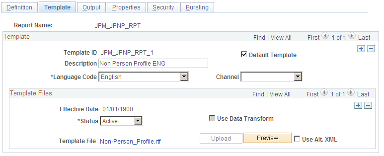

既存のテンプレートを表示または更新するには、「テンプレート」ページ (PSXPRPTTMPL) を使用します。
画像: 「レポート定義 - テンプレート」ページ
次の例では、「レポート定義 - テンプレート」ページのフィールドおよびコントロールを説明します。このページのフィールドおよびコントロールの定義は後で説明します。
既存テンプレートの表示
フィールドまたはコントロール
定義
テンプレート ファイル
新しいウィンドウで RTF テンプレートを開いたり、保存する場合、または選択した場所に RTF テンプレートを保存する場合は、このリンクをクリックします。
プレビュー
データ ソースに登録されているサンプル データを使用してレポートの例を表示する場合にクリックします。
注: 個人プロファイルのオンライン レポートとバッチ レポートは、同じ個人プロファイル用テンプレート ファイルを共有します。同様に、非個人プロファイルのオンライン レポートとバッチ レポートも、非個人プロファイル用テンプレート ファイルを共有します。
詳細は、製品ドキュメントの『PeopleTools: BI Publisher for PeopleSoft』を参照してください。
既存テンプレートの末尾には、テンプレート作成後にコンテンツ タイプに追加したアイテムがあればその ID と名称を出力する 2 つのセクションがあります。新しいアイテムについてそれより詳細な情報を表示する場合には、テンプレートに追加のセクションを作成して、表示するデータを定義する必要があります。
レポートでは、オンライン表示用に設定したプロファイル タイプ定義に基づいて、プロファイルのタブ番号およびセクション連番の順で、コンテンツ アイテムがグループ化されて表示されます。テンプレートに新しいセクションを配置したかどうかにかかわらず、レポートでの表示順序はレポートのソート順で決定されます。レポートの表示順序を変更するには、ソートを編集する必要があります。新しいセクションを適切にソートするためには、レポートの運用ロジックで正しいループ内に追加することも必要です。
