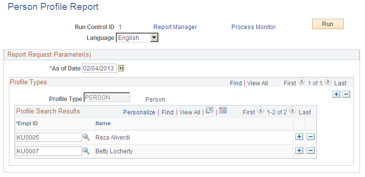

個人プロファイル レポート (JPM_JPPP_RPT) を実行して実行パラメータにリストされている個人ごとに PDF ファイルを生成するには、「個人プロファイル レポート」ページ (JPM_PPROF_RPT) を使用します。
実行パラメータに指定した日付の時点で有効な個人のプロファイルのすべてのアイテムが一覧表示されます。レポート マネージャでは、各レポート ファイルが別個にリストされ、レポート名称のカッコに従業員 ID が表示されます。
画像: 「個人プロファイル レポート」ページ
次の例では、「個人プロファイル レポート」ページのフィールドおよびコントロールを説明します。このページのフィールドおよびコントロールの定義は後で説明します。
「個人プロファイル レポート」ページ

指定日
個人プロファイルのうち、選択した日付の時点で有効なアイテムがレポートにリストされます。現在の日付を入力した場合のレポートは、個人プロファイル ページから生成される現在の印刷形式プロファイルと同一になります。
プロファイル タイプ
出力するプロファイルに関連付けられているプロファイル タイプを選択し、各プロファイル タイプに行を追加します。表示されるのは、個人プロファイル タイプのみです。
注: 選択したプロファイル タイプは変更できません。
従業員 ID
各プロファイル タイプで、出力するプロファイルの従業員 ID を選択します。少なくとも 1 人を選択する必要があります。

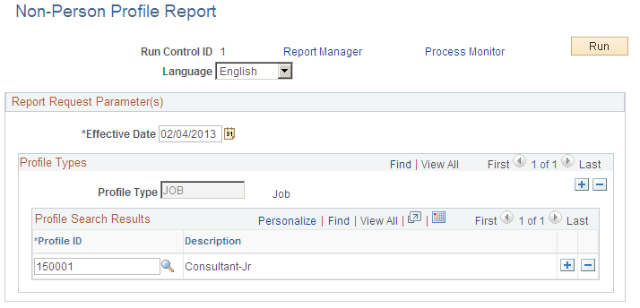

非個人プロファイル レポート (JPM_JPNP_RPT) を実行して実行パラメータにリストされているプロファイルごとに PDF ファイルを生成するには、「非個人プロファイル レポート」ページ (JPM_NPPROF_RPT) を使用します。
各レポートには、非個人プロファイルのうち、実行パラメータで指定した日付の時点で有効なすべてのアイテムが表示されます。レポート マネージャでは、各レポート ファイルが別個にリストされ、レポート名称のカッコにプロファイル ID が表示されます。
画像: 「非個人プロファイル レポート」ページ
次の例では、「非個人プロファイル レポート」ページのフィールドおよびコントロールを説明します。このページのフィールドおよびコントロールの定義は後で説明します。
「非個人プロファイル レポート」ページ

有効日
非個人プロファイルのうち、選択した日付の時点で有効なアイテムがレポートにリストされます。現在の日付を入力した場合のレポートは、非個人プロファイル ページから生成される現在の印刷形式プロファイルと同一になります。
プロファイル タイプ
出力するプロファイルに関連付けられているプロファイル タイプを選択し、各プロファイル タイプに行を追加します。表示されるのは、非個人プロファイル タイプのみです。
プロファイル ID
各プロファイル タイプで、出力するプロファイルを選択します。
