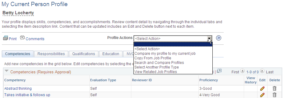

画像: ユーザーの「プロファイル アクション」ドロップダウン メニューの例
「プロファイル アクション」フィールドは、非個人プロファイル ページおよび個人プロファイル ページに表示されます。次の例に示すように、管理責任者、管理者および従業員はプロファイル ページから直接トランザクションを実行できます。
プロファイル アクション コンポーネントを使用して、アクション詳細を変更し、組織内のどのプロファイル管理ロール (管理責任者、管理者または従業員) が特定のアクションにアクセスできるかを制御します。この機能を使用すると、組織の方針に従ってプロファイル アクションの非表示/表示を設定できます。たとえば、組織がプロファイルの検索/比較トランザクションを使用しない場合は、プロファイル ロールごとにこのオプションを非表示にできます。

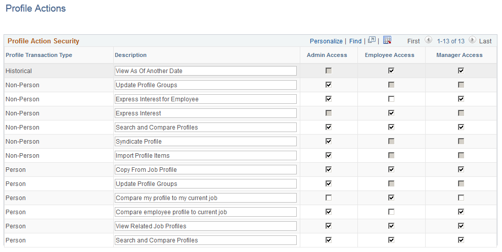

ロールごとに個人プロファイルまたは非個人プロファイル コンポーネントでプロファイル アクションを有効にするには、「プロファイル アクション」ページ (JPM_JP_ACTION) を使用します。
ナビゲーション
画像: 「プロファイル アクション」ページ
次の例では、「プロファイル アクション」ページのフィールドおよびコントロールを説明します。このページのフィールドおよびコントロールの定義は後で説明します。
注: このプロファイル アクション リストは、PeopleSoft 開発が管理します。このリストを変更するには、コード行を変更する必要があります。システムに標準で用意されているすべてのプロファイル アクションのリストは、「プロファイル アクションについて」トピックの「標準のプロファイル アクション」を参照してください。
「プロファイル アクションについて」を参照してください。
プロファイル トランザクション タイプをすべてのロールに使用することはできません。特定のロールに対してプロファイル トランザクションが許可されていない場合、そのロールのアクセス チェック ボックスは選択できません。
フィールドまたはコントロール |
定義 |
| プロファイル トランザクション タイプ |
このトランザクションを使用できるプロファイル ページのタイプを識別します。これは、このテーブルの上位キー値でもあります。プロファイル管理のトランザクション タイプは次のとおりです。
| 名称 |
「アクション タイプ」ドロップダウン リストに表示するテキストを表示または変更します。 |
| 「管理アクセス」 (管理責任者アクセス) |
システムの管理責任者プロファイル ページでこのアクション タイプを「アクション タイプ」ドロップダウン リストに追加する場合に選択します。 |
| 従業員アクセス |
システムの従業員セルフサービス プロファイル ページでこのアクション タイプを「アクション タイプ」ドロップダウン リストに追加する場合に選択します。 |
| 管理者アクセス |
システムの管理者セルフサービス プロファイル ページでこのアクション タイプを「アクション タイプ」ドロップダウン リストに追加する場合に選択します。 |
注: <ロール> のアクセス チェック ボックスの選択を解除すると、「プロファイル アクション」ドロップダウン メニュー リストからプロファイル アクション オプションが削除されます。「プロファイル アクション」ドロップダウン メニュー リストのロールに対して表示できるすべてのオプションの選択を解除した場合、ページに「プロファイル アクション」フィールドは表示されません。
