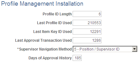

画像: 「プロファイル管理インストール設定」ページ
次の例では、「プロファイル管理インストール設定」ページのフィールドおよびコントロールを説明します。このページのフィールドおよびコントロールの定義は後で説明します。
