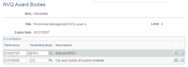

コンテンツ カタログで定義した NVQ に対する報奨団体を指定するには、「NVQ 報奨団体」ページ (NVQ_DETAILS) を使用します。
このページを使用する前に、NVQ と NVQ 報奨団体テーブルを設定しておく必要があります。
ナビゲーション
画像: 「NVQ 報奨団体」ページ
次の例では、「NVQ 報奨団体」ページのフィールドおよびコントロールを説明します。このページのフィールドおよびコントロールの定義は後で説明します。
フィールドまたはコントロール |
定義 |
| レベル |
コンテンツ カタログで NVQ に定義されている NVQ レベルが表示されます。 |
| 有効期限 |
報奨団体によって現在の NVQ の詳細が見直される日付が表示されます。 |
| 「参照」および「報奨団体」 |
1 つまたは複数の報奨団体を選択します。NVQ の指定どおりにそれぞれの報奨団体の参照番号を入力します。 |
