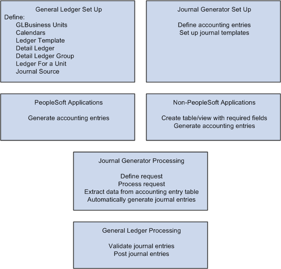

この図は、Oracle の PeopleSoft アプリケーションと PeopleSoft 以外のアプリケーションによる仕訳ジェネレータを使用した仕訳入力の作成方法と、一般会計処理用の仕訳の準備方法を要約したものです。
画像: PeopleSoft アプリケーションによる仕訳入力の作成方法
会計入力が PeopleSoft と PeopleSoft 以外の他のアプリケーション システムで作成されます。
PeopleSoft 入力イベントおよびユニット間プロセスとユニット内プロセスでも、仕訳ジェネレータで処理可能な会計入力が作成されます。
コミットメント コントロールがインストールされている場合、仕訳編集および検証を使用して予算チェックを実行できます。
仕訳ジェネレータ プロセスで会計入力が一般会計仕訳に変換されます。サブシステム アプリケーションでは、アプリケーション ビジネス ユニットから別の一般会計ビジネス ユニットへ、また別の元帳グループおよび一般会計ビジネス ユニットの元帳へ仕訳を作成できます。
一般会計では、一般会計システムで設定した条件に従って仕訳を検証します。仕訳編集をリクエストするときに仕訳が自動的に検証されます。仕訳入力 エラー ページにはシステムで発生した全てのエラーが表示されます。該当の仕訳入力ページにアクセスしてエラーを修正できます。システムでエラーのない仕訳を検証後、一般会計への転記をリクエストできます。仕訳編集と予算チェック (GL_JEDIT2) プロセスおよび仕訳転記 (GL_JP) プロセスを仕訳ジェネレータから開始するか、後で別のプロセスで開始できます。
