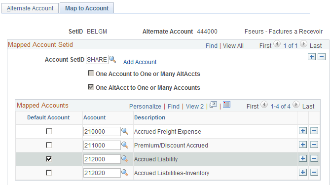

代替勘定科目 - 勘定科目へのマッピング ページ (ALT_XREF) を使用して、代替勘定科目を 1 つ以上の勘定科目にマッピングします。
ナビゲーション
画像: 代替勘定科目 - 勘定科目へのマッピング ページ
次の例では、代替勘定科目 - 勘定科目へのマッピング ページのフィールドおよびコントロールを説明します。このページのフィールドおよびコントロールの定義は後で説明します。
フィールドまたはコントロール |
定義 |
| 勘定科目セットID |
この代替勘定科目に勘定科目がマップされている場合、[マッビング済勘定科目] グループ ボックスに表示されている勘定科目のセットID が[勘定科目セットID] フィールドに表示されます。[新規行の追加] ボタンをクリックして別の勘定科目セットID を選択します。これにより、[マッビング済勘定科目] グループ ボックスの [勘定科目] フィールドが有効になります。次に、この代替勘定科目にマップする選択済セットID の勘定科目を 1 つ選択します。[マッビング済勘定科目] グループ ボックスの [新規行の追加] ボタンをクリックすると、最初の勘定科目と同じセットID を使用して 2 つ目の勘定科目をマップできます。 |
| 勘定科目の追加 |
このリンクをクリックして、選択済のセットID にはない勘定科目チャートに新規の勘定科目を追加します。これにより、[勘定科目チャートフィールド] の定義ページに進み、新規勘定科目に関する情報を入力して [適用] を選択できます。勘定科目へのマッピング ページに戻ると、ページに追加するセットID と新規勘定科目を選択できます。 |
| [1 つの勘定科目を 1 つまたは複数の代替勘定科目へ] および [1 つの代替勘定科目を 1 つまたは複数の勘定科目へ] |
ある勘定科目値を 1 つ以上の代替勘定科目値にリンク、または 1 つの代替勘定科目値を 複数の勘定科目にリンクすると、次のいずれかのオプションがシステムによって選択されます。 注: このページを保存する前に、デフォルトの代替勘定科目を指定する必要があります。 |
| マッビング済勘定科目 |
スクロールし、選択したセットID からこの代替勘定科目にマップまたはリンクする勘定科目を入力します。後でトランザクションの一環として 1 つの代替勘定科目値を入力する場合は、このスクロールで定義した勘定科目値のみを使用できます。[1 つの勘定科目を 1 つまたは複数の代替勘定科目へ]または [1 つの代替勘定科目を 1 つまたは複数の勘定科目へ] チェック ボックスのいずれかをオンにすると、このチャートフィールドの関係が決定されます。代替勘定科目と勘定科目の逆のマッピング ページの選択はグレー表示されるため、多対多の関係を回避できます。 |
| デフォルト勘定科目 |
スクロールで 1 つの勘定科目を選択し、その勘定科目がトランザクション入力ページでデフォルトの勘定科目として使用されるようにします。この勘定科目は、特定の代替勘定科目の処理に使用されます。最初にこの代替勘定科目を仕訳行に入力すると、このページで指定した値に基づいて、分析用の勘定科目がデフォルトで表示されます。このページを保存する前に、デフォルトの勘定科目を指定する必要があります。 |

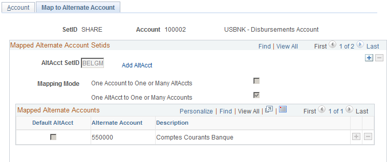

代替勘定科目マッピング ページ (ACC_XREF) を使用して、法人勘定科目チャートを 1 つ以上の法定勘定科目チャートにマップします。
たとえば、国と地方の機関に対する法定会計および報告用に 1 つずつ勘定科目チャートを用意できます。
ナビゲーション
画像: 勘定科目 - 代替勘定科目マッピング ページ
次の例では、勘定科目 - 代替勘定科目マッピング ページのフィールドおよびコントロールを説明します。このページのフィールドおよびコントロールの定義は後で説明します。
このページを使用して、1 つの勘定科目値を 1 つ以上の代替勘定科目値へマップ、または 1 つの勘定科目値を 1 つの代替勘定科目値のみにマップします。このページは、前述の代替勘定科目 - 勘定科目へのマッピング ページと同じように動作します。このページでは 1 つの勘定科目を 1 つ以上の代替勘定科目にマップしますが、前述の代替勘定科目ページでは、1 つの代替勘定科目を 1 つ以上の勘定科目にマップする点が異なります。
