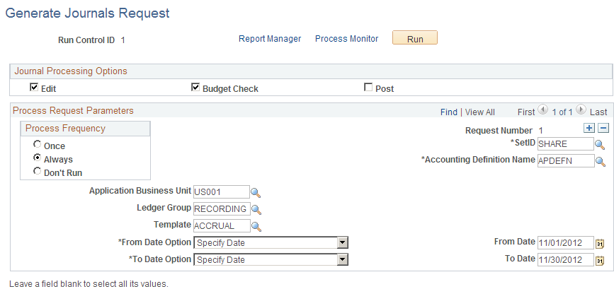

仕訳作成リクエスト ページ (JRNL_GEN_REQUEST) を使用して、仕訳ジェネレータの処理を開始します。
ナビゲーション
画像: 仕訳作成リクエスト ページ
次の例では、仕訳作成リクエスト ページのフィールドおよびコントロールを説明します。このページのフィールドおよびコントロールの定義は後で説明します。
[仕訳処理オプション] グループ ボックス
フィールドまたはコントロール |
定義 |
| 編集 |
仕訳編集プロセスを実行するにはこのチェック ボックスをオンにします。前提条件は必要ありません。 |
| 予算チェック |
予算チェック プロセスを実行するにはこのチェック ボックスをオンにします。この予算チェックを実行する前に、仕訳編集プロセスを実行する必要があります。 |
| 転記 |
転記プロセスを実行するにはこのチェック ボックスをオンにします。転記を実行する前に、編集および予算チェックを実行する必要があります。 |
注: これらのチェック ボックスを 1 つもオンにしない場合、追加プロセスは実行されません。
プロセス リクエスト パラメータ
フィールドまたはコントロール |
定義 |
| リクエスト番号 |
プロセス リクエストを特定するため、実行ごとにこの一意の番号がシステムにより割り当てられます。複数のリクエストを作成できます。スクロール矢印を使用して、現在のユーザー ID とラン コントロール ID に既に設定されているリクエストを表示します。 |
| セットID |
これはリクエストの会計入力定義の抽出に必要です。 |
| 会計処理定義名 |
仕訳ヘッダーと行を作成する場合に、システムで使用する会計入力定義を指定します。 |
| アプリケーション ビジネス ユニット |
仕訳ジェネレータ:
アプリケーション ビジネス ユニットは、一般会計ビジネス ユニット以外にすることができます。 このフィールドのプロンプトは、会計処理定義名のシステム ソースによって異なります。たとえば、会計処理定義のシステム ソースが仕訳ジェネレータ - APの場合、仕訳ジェネレータでは買掛金管理 (AP) ユニット テーブルが使用されます。システム ソースが JGen-他の場合、プロンプト テーブルは使用できません。 |
| 元帳グループ |
指定された一般会計元帳グループの仕訳入力が仕訳ジェネレータにより作成されます。 |
| テンプレート |
指定された仕訳ジェネレータ テンプレートの仕訳入力が仕訳ジェネレータで作成されます。プロンプト値のセットID はこのページで既に入力したセットID から取得されます。 |
| 開始日オプション |
このリクエストで、仕訳ジェネレータが抽出する会計入力をより細かく定義するための値を選択します。仕訳ジェネレータでは、各会計入力に関連付けられている会計処理日とこれらの日付が比較されます。次の値から選択します。 指定日: 指定された日付を使用して、期間を特定します。 現在日: 仕訳ジェネレータを実行する日付を使用します。 開始日 - 開始期間: 元帳の開始期間の開始日を使用します。 開始日 - 終了期間: 元帳の終了期間の開始日を使用します。 開始日指定なし: 指定した開始日より前の元帳の開始日を全て使用します。つまり、[終了日] フィールドの日付までの全ての日付がシステムで処理されます。 処理日: ビジネス ユニットの仕訳処理日オプションで指定した日付です。ビジネス ユニットで定義した指定日にするか、現在日にできます。 |
| 開始日 |
[開始日オプション] フィールドで [指定日] が選択されている場合に開始日を入力します。 |
| 終了日オプション |
このリクエストで、仕訳ジェネレータが抽出する会計入力をより細かく定義するための値を選択します。仕訳ジェネレータでは、各会計入力に関連付けられている会計処理日とこれらの日付が比較されます。次の値から選択します。 指定日: 指定された日付を使用して、期間を特定します。 現在日: 仕訳ジェネレータを実行する日付を使用します。 終了日 - 開始期間: 元帳の開始期間の終了日を使用します。 終了日 - 終了期間: 元帳の終了期間の終了日を使用します。 処理日: ビジネス ユニットの仕訳処理日オプションで指定した日付です。ビジネス ユニットで定義した指定日にするか、現在日にできます。 |
| 終了日 |
[終了日オプション] フィールドで [指定日] が選択されている場合に開始日を入力します。 |
