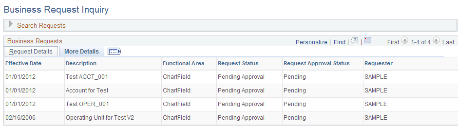

ビジネス リクエスト照会ページ (FLD_REQ_INQUIRY) を使用して、既存のビジネス リクエストの詳細とステータスを確認します。
検索条件を入力して既存ビジネス リクエストの検索を絞り込みます。必須フィールドはセットID のみです。
画像: ビジネス リクエスト照会ページ
次の例では、ビジネス リクエスト照会ページのフィールドおよびコントロールを説明します。このページのフィールドおよびコントロールの定義は後で説明します。
ビジネス リクエスト照会
注: 承認のリクエストが提出された場合は [承認フローの表示] アイコンが、リクエストに添付がある場合は [添付の表示] アイコンが、[リクエスト ID] の一番右の列に表示されます。
[追加詳細] タブを選択すると、既存のビジネス リクエストの有効日、依頼者、リクエストおよび承認ステータスが表示されます。
画像: ビジネス リクエスト照会 - 追加詳細タブ
次の例では、ビジネス リクエスト照会のフィールドおよびコントロールを説明します。

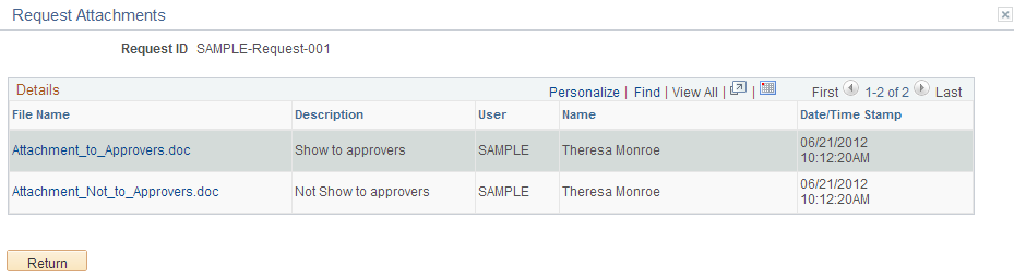

リクエスト添付情報ページ (FLD_REQ_ATT_INQ) を使用して、ビジネス リクエスト照会コンポーネントの添付情報を表示します。
画像: リクエスト添付情報ページ
次の例では、リクエスト添付情報ページのフィールドおよびコントロールを説明します。
ビジネス リクエスト照会 - リクエスト添付情報ページ

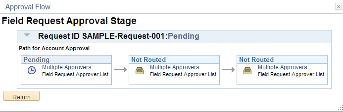

ビジネス リクエスト照会ページからアクセスする場合は、承認フロー ページ (FLD_REQ_AF_MONITOR) を使用して承認パスおよびステータスの詳細を確認します。
画像: 承認フロー ページ (表示のみ)
次の例では、承認フロー ページのフィールドおよびコントロールを説明します。
ビジネス リクエスト - 承認フロー ページ
ビジネス リクエスト照会ページから承認フロー ページにアクセスした場合、詳細を表示することしかできません。変更を加えることはできません。承認フロー ページに変更を加える場合は、チャートフィールド リクエスト ページまたはビジネス リクエスト承認の管理ページからアクセスする必要があります。
