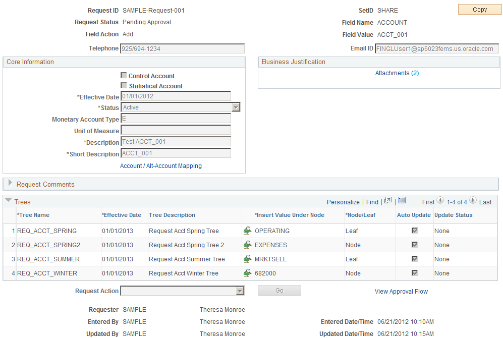

チャートフィールド リクエスト コンポーネント (FLD_REQUEST) を使用して、チャートフィールド リクエストの新規作成または既存のチャートフィールド リクエストの更新を行います。
チャートフィールド リクエスト ページ (FLD_REQUEST) を使用して、承認用のビジネス リクエストを定義します。
画像: チャートフィールド リクエスト ページ
次の例では、チャートフィールド リクエスト ページのフィールドおよびコントロールを説明します。このページのフィールドおよびコントロールの定義は後で説明します。
チャートフィールド リクエスト ページ - 勘定科目
このページ上のフィールドは、リクエストでどのチャートフィールドを選択したかによって異なります。承認された追加リクエストまたは更新リクエストの場合は、[フィールド名] の下に表示されたフィールド値のリンクをクリックして、その値のチャートフィールド定義入力ページにアクセスできます。

コア情報
[コア情報] グループ ボックスの下にあるフィールドは、対応するビジネス リクエスト テンプレートからコピーされます。また、詳細説明、属性、勘定科目/代替勘定科目マッピングの各リンクも、テンプレートで有効化されていれば、このグループ ボックスの下に表示されます。必須フィールドのラベルには "*" が表示されます。これらの必須フィールドに値がない場合、保存時に検証が強制されます。
ビジネス理由
[ビジネス理由] グループ ボックス内のフィールドは対応するビジネス リクエスト テンプレートから挿入されます。このグループ ボックスには [添付] リンクも含まれています。「ビジネス リクエスト テンプレート ページ」を参照してください。
ツリー
ノード/リーフ (リーフがデフォルト値)
  • 春ツリーの場合、リーフまたはノードを選択できます。
  • 夏ツリーの場合、リーフに設定し、ノードは使用できません。
  • 冬ツリーの場合、ノードに設定し、リーフは使用できません。
注: リクエストした値を春ツリー ノードとして挿入するとき、新しいツリーには詳細値 (リーフ) などの特定の範囲が含まれていないため、このツリーはドラフト ツリーとして保存されます。これ以外の全てのシナリオでは、ツリーにオーディット エラーがなければ、ツリーは有効なツリーとして保存されます。
自動更新 - 選択すると、リクエストの最終承認の時点でツリーが更新されます。
ステータスの更新 - システムが保守されます。使用される値は、無効、[成功]、[ドラフト保存]、[失敗] です。
注: 自動更新のステータスが [ドラフト保存] または [失敗] であるツリーについては、ツリーのオーディット問題を手動で解決するか、ツリー マネージャを使用して更新する必要があります。これは、リクエストした値は既に基本テーブルに挿入され (更新され)、リクエストがクローズされているためです。

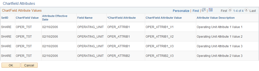

チャートフィールド属性値ページ
チャートフィールド属性値ページ (FLD_REQ_ATTRIB) を使用して、ビジネス リクエストのチャートフィールド属性および属性値を設定します (該当する場合)。
チャートフィールド リクエスト ページで [属性] リンクが使用可能の場合はクリックし、詳細を表示したり、属性と値を追加したりできます。
画像: チャートフィールド属性値ページ
次の例では、チャートフィールド属性値ページのフィールドおよびコントロールを説明します。
ビジネス リクエスト - チャートフィールド属性値ページ
詳細については、「汎用チャートフィールド属性の作成」、「チャートフィールド リクエスト ページ」を参照してください。

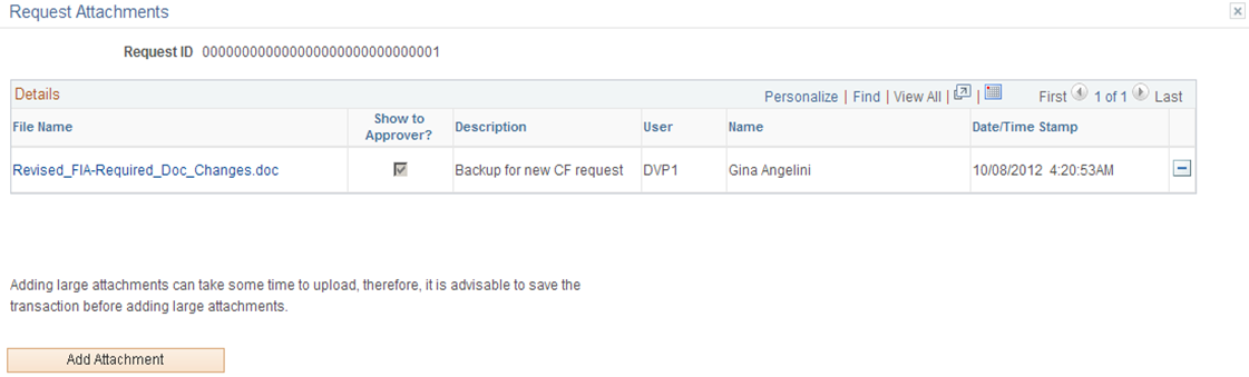

リクエスト添付情報ページ (FLD_REQ_ATT_SEC) を使用して、チャートフィールド リクエストの必要書類を添付ファイルとして追加、変更または削除できます。
画像: リクエスト添付情報ページ
次の例では、リクエスト添付情報ページのフィールドおよびコントロールを説明します。このページのフィールドおよびコントロールの定義は後で説明します。
ビジネス リクエスト - リクエスト添付情報ページ
フィールドまたはコントロール
定義
承認者に表示
添付の隣にあるこのチェック ボックスをオンにすると、承認者がビジネス リクエスト承認の管理ページでこれを表示できます。「ビジネス リクエストおよび承認プロセスの管理」を参照してください。
説明
添付に関する簡単な説明を入力します。
添付の追加
このボタンはユーザーに権限がある場合にのみ表示されます。
注: 添付を追加したユーザーのみが、その添付を変更または削除できます。

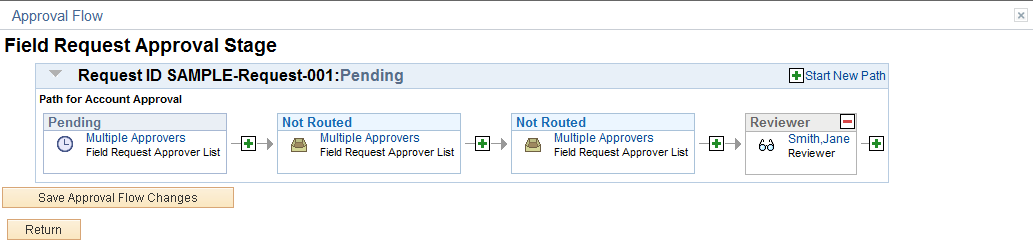

承認フロー (FLD_REQ_AF_MONITOR) ページを使用して、承認フローを確認または変更します (アドホック承認者の追加など)。チャートフィールド リクエスト ページまたはビジネス リクエスト承認の管理ページから、このページにアクセスできます。
画像: 承認フロー ページ
次の例では、承認フロー ページのフィールドおよびコントロールを説明します。このページのフィールドおよびコントロールの定義は後で説明します。
ビジネス リクエスト - 承認フロー (展開されたパス)
[複数の承認者] リンクをクリックして、承認者の名前を表示します。ステップの承認者またはレビュー担当者が 1 人の場合、その名前がリンクとして表示されます (この例では Smith, Jane)。承認プロセス パスの各ステップのステータスが表示されます。最初のステップから承認を受信すると、パス内の次のステップが適切なステータスに変更されます。
フィールドまたはコントロール
定義
新しいパスを開始
新しい承認パスを開始し、レビュー担当者または承認者を挿入する場合にクリックします。
承認フローの変更を保存
このボタンはアドホック承認者の追加など、承認フロー ページに変更を加えた後にのみ表示されます。
既存のパス内のプラス ボタンをクリックして、アドホック承認者を承認パスに追加します。アドホック承認者の右上隅に表示されるマイナス記号を使用すると、必要に応じて簡単にアドホック承認者を削除できます。
表示された領域にコメントを入力できます。承認者がリクエストの却下、[保留]、[差戻し] または [更新] を選択した場合、コメントを入力する必要があります。
