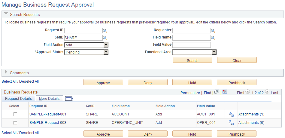

ビジネス リクエスト承認の管理ページ (FLD_REQ_APPROVAL) を使用して、ビジネス リクエスト承認を処理します。
ナビゲーション
画像: ビジネス リクエスト承認の管理ページ
次の例では、ビジネス リクエスト承認の管理ページのフィールドおよびコントロールを説明します。このページのフィールドおよびコントロールの定義は後で説明します。
ビジネス リクエスト結果をフィルタする条件を選択し、[検索] ボタンをクリックすると、結果のビジネス リクエストが表示されます。ビジネス リクエストの [リクエスト ID] リンクをクリックすると、アクション実行前のリクエストの詳細にドリル ダウンして表示できます。
注: ビジネス リクエスト承認の管理ページに返されるリクエストは、現在のユーザーが承認者で、[リクエスト ステータス] が承認済、キャンセル済、コンポーネント エラー以外であるリクエストです。

([承認フローの表示] アイコン) |
[承認フローの表示] アイコンをクリックして、承認フロー ページにアクセスし、承認パス、詳細およびステータスを表示または変更します。 |
| 添付 |
このリンクをクリックしてリクエスト承認添付情報ページにアクセスし、ビジネス リクエスト承認の添付を確認できます。このリンクは、リクエスト ID に関連付けられている添付の数も表示します。 |

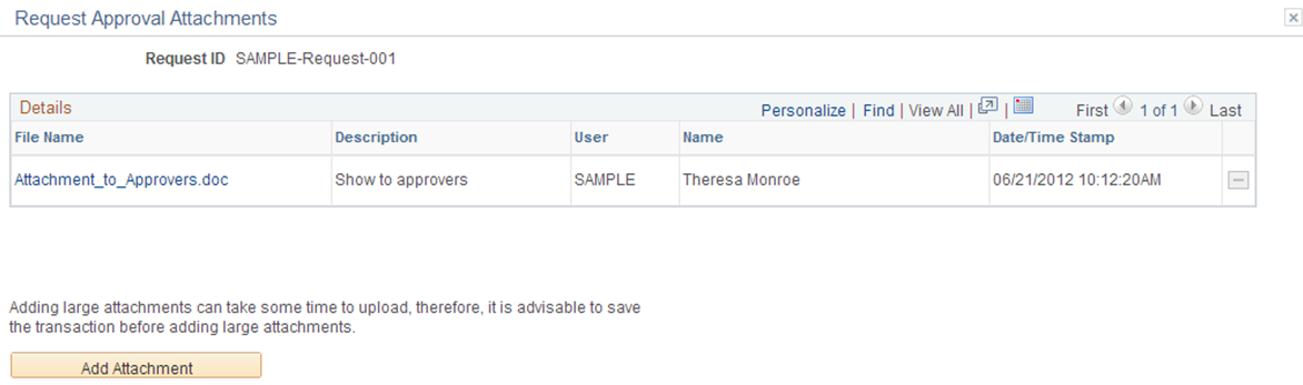

リクエスト承認添付情報ページ (FLD_REQ_ATT_APPR) を使用して、依頼者がリクエスト添付情報ページ (FLD_REQ_ATT_SEC) で [承認者に表示] オプションを選択して添付情報を追加している場合に、ビジネス リクエスト承認の添付情報を表示します。
ナビゲーション
[添付] リンクをクリックします。
画像: リクエスト承認添付情報ページ
次の例では、リクエスト承認添付情報ページのフィールドおよびコントロールを説明します。
