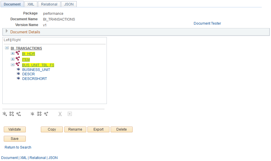

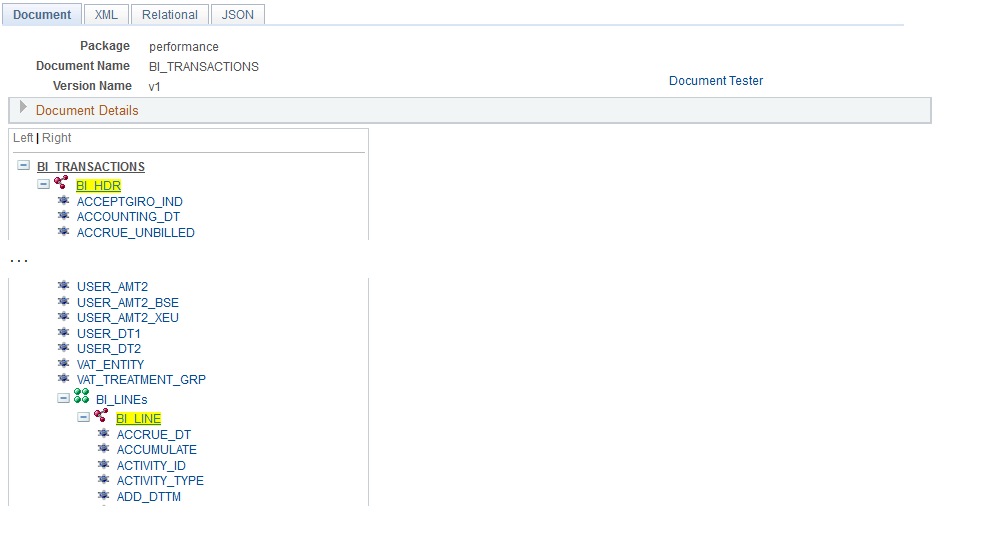

この例では、BI_HDR が基準ノード、BUS_UNIT_TBL_FS が兄弟ノードです。兄弟ノードには、請求取引用のレコードのフィールドが含まれています。

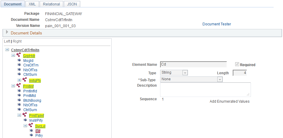

  1. 複合ノードおよびプリミティブ要素に対して [必須] チェック ボックスが選択されているが、それらはマップ定義でマッピングされていない。
    画像: PeopleSoft ドキュメントの例 - 複合要素の [必須] チェック ボックスが選択された状態
    次の例では、PeopleSoft ドキュメントのフィールドおよびコントロールを説明し、複合要素の [必須] チェック ボックスが選択された状態を示します。
    また、マップ定義 - 詳細 (ステップ 4/6) ページには、このフィールドのマッピング詳細が存在しません。
    このケースでは、XML 出力は次のようになります。

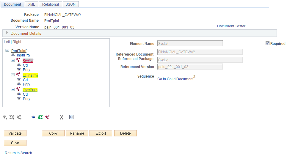

  2. 複合ノードおよびプリミティブ要素に対して [必須] チェック ボックスが選択されていて、それらがマップ定義でマッピングされている。
    画像: PeopleSoft ドキュメントの例 - プリミティブ要素の [必須] チェック ボックスが選択された状態
    次の例では、PeopleSoft ドキュメントのフィールドおよびコントロールを説明し、プリミティブ要素の [必須] チェック ボックスが選択された状態を示します。

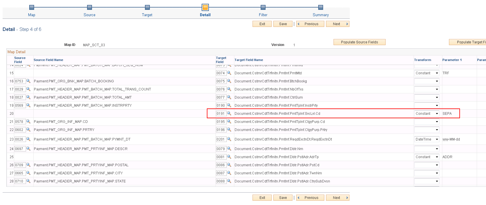

    画像: マップ定義 - 詳細 ページに入力されたターゲット フィールドの例
    次の例では、マップ定義 - 詳細 ページのフィールドおよびコントロールを説明し、このページに入力されたターゲット フィールドを示します。

      - <SvcLvl>
         <Cd>SEPA</Cd>
        </SvcLvl>
      </PmtTpInf>

複合ノードが静的な場合 (つまり、この複合ノードのみのマッピングが存在し、マップ定義で [定数] 変換タイプが設定されている場合)、システムにより値が出力されるようにするには、[必須] チェック ボックスを選択する必要があります。そうしないと、静的ノードは無視され、値が出力 XML に表示されません。

データのエクスポート/インポート ユーティリティ処理の対象として、PeopleSoft ドキュメントに親子と兄弟の 2 つの関係タイプを定義できます。ここで紹介する PeopleSoft ドキュメントの例では、XML ファイルにデータをエクスポートするためのデータ ソースとして使用するように設定されたドキュメント構造とドキュメント関係を示します。
BILLING パッケージ内の INVOICE ドキュメントには、次のグループ ノードが含まれています。
  • BI_HEADER
  • BI_LINE
  • BI_ACCT_ENTRY
  • BUS_UNIT_TBL_FS

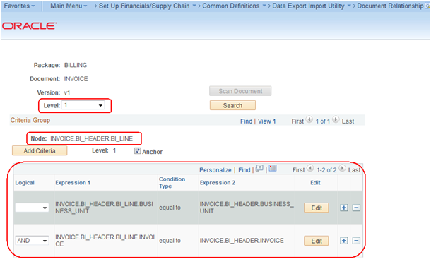

BI_HEADER は BI_LINE の親であり、BI_LINE は BI_ACCT_ENTRY の親です。この例では、BI_LINE に対して BI_HEADER と同じ BUSINESS_UNIT および INVOICE ID を含める必要があります。データのエクスポート/インポート ユーティリティのマッピング プロセスにこの関係を認識させて、BI_HEADER に属する正しい BI_LINE が取得されるようにする必要があります。ドキュメント関係は次のように表示されます。

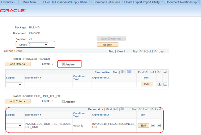

この例では、BUS_UNIT_TBL_FS と BI_HEADER が兄弟です。このドキュメントに BUS_UNIT_TBL_FS レコードを追加する目的は、BI_HEADER の BUSINESS_UNIT フィールド (US001 など) を BUS_UNIT_TBL_FS の DESCR フィールド (US001 New York Operator など) に変換して、出力内の情報量を増やすことです。
画像: ドキュメント関係ページの兄弟関係
次の例では、ドキュメント関係ページの兄弟関係を示します。
ドキュメント関係ページの兄弟関係の例
ただし、このシナリオでは、BU (ビジネス ユニット) 情報ではなく、BI (請求) 情報をエクスポートすることを目的としています。したがって、BI_HEADER ノードが基準になります。BI 情報をエクスポートするときに、BUSINESS_UNIT ID (US001 など) を BU 名に変換できます。データのエクスポート/インポート ユーティリティ処理で兄弟テーブルからデータを取得する場合、外部キーを検索する必要があります。

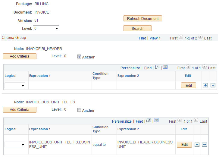

ドキュメント関係ページ (FS_DOC_RLTS) を使用して、PeopleSoft ドキュメントの各ノードの関係を定義します。
複数の PeopleSoft テーブルに格納されているデータをドキュメントで参照する場合、ドキュメント関係を定義する必要があります。
画像: ドキュメント関係ページ
次の例では、ドキュメント関係ページのフィールドおよびコントロールを説明します。
DEIU - ドキュメント関係ページ
この例では、レベル 0 のドキュメント関係のみが表示されています。同じロジックを使用して他のレベルを定義できます。INVOICE_BI_HEADER は、レベル 0 の基準ノードです。つまり、INVOICE_BI_HEADER がドライバ テーブルとなります。このテーブルにはメイン データが含まれており、他のノードのテーブル内のデータは基準ノードに従ってロードされます。

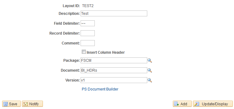

PeopleSoft テーブルを使用する代わりに、ソースまたはターゲットのデータ構造として区切り形式ファイルを定義できます。マッピング ユーティリティでは、区切り形式ファイルのレイアウト ID に関連付けられている PeopleSoft ドキュメントを使用して、ソース ファイルまたはターゲット ファイルの構造を指定します。
区切りファイル レイアウト ページ (FS_FF_LAYOUT) を使用して、ソース データ セットまたはターゲット データ セットのマッピングに使用する区切り形式ファイルの構造 (固定区切り文字を含む) を定義します。
画像: 区切りファイル レイアウト ページ
次の例では、区切りファイル レイアウト ページのフィールドおよびコントロールを説明します。
区切りファイル レイアウト ページ

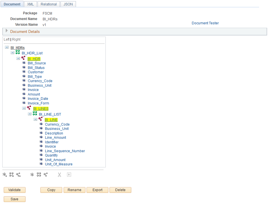

区切り形式ファイルのレイアウトを定義し、XML フォーマットの PeopleSoft ドキュメント (この例では FSCM/BI_HDRs/v1) に関連付けます。
フィールドまたはコントロール
定義
レイアウト ID/説明
区切り形式ファイルのレイアウトのレイアウト ID および説明を入力します。
フィールド区切文字/レコード区切文字
[フィールド区切文字] の場合、1 行 (つまり、1 つのレコード) に含まれている各フィールドを区切る固定区切り文字を入力し、[レコード区切文字] の場合、各行 (つまり、各レコード) を区切る固定区切り文字を入力します。これらのフィールドに入力可能な文字数は 5 文字です。
区切り文字を空白にする場合は、その値を一重引用符で囲んで入力してください。そうしないと、システムにより区切り文字が削除されてしまいます。リターン記号を指定するには、RT と入力します。
一重引用符を含む区切り文字を使用する場合は、バックスラッシュを入力して、リテラル記号が文字どおりに解釈されるようにします。
コメント
区切り形式ファイルで使用するコメント タイプを指定します。たとえば、コメントが "//" の場合、"//" より後の情報またはテキストは無視されます。
列ヘッダーの挿入
区切り形式ファイルの先頭行を列ヘッダーにする場合に選択します。PS ドキュメントのノード名が列ヘッダーとして使用されます。
パッケージ/ドキュメント/バージョン
この定義に関連付ける PeopleSoft ドキュメントを指定するためのパッケージ名、ドキュメント名およびバージョンを入力します。
PS ドキュメント ビルダ
このリンクをクリックすると、指定したドキュメントがドキュメント ビルダのドキュメント ページに表示されます。
