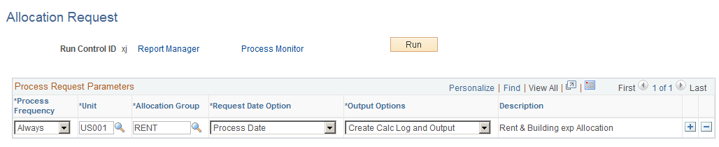

配賦リクエスト ページ (ALLOC_REQUEST) を使用して、PeopleSoft 配賦プロセスを実行するためのパラメータを指定します。
ナビゲーション
画像: 配賦リクエスト ページ
次の例では、配賦リクエスト ページのフィールドおよびコントロールを説明します。このページのフィールドおよびコントロールの定義は後で説明します。

| ユニット |
PeopleSoft 配賦プロセスの対象ビジネス ユニットを指定します。非ユニット間ステップの場合は、このビジネス ユニットによって、選択した配賦元行および基準行のビジネス ユニット値が決まります。ユニット間ステップの場合は、ユニット間配賦をリクエストしたときに配賦元に定義されているビジネス ユニットのいずれか 1 つを使用します。 |
| 配賦グループ |
このリクエストで処理する配賦グループを識別します。 |
