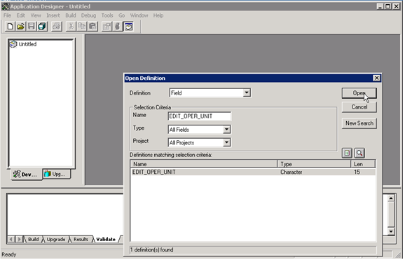

チャートフィールド セキュリティを使用して保護する新しいチャートフィールドそれぞれに対して、ワーク フィールドを作成します。これらのワーク フィールドは、オンライン プロセスによって実行時に動的に割り当てられる、プロンプト編集テーブルのプレースホルダとして使用されます。
新しいチャートフィールドに対して新しいワーク フィールドを作成するには、[アプリケーション デザイナ] - [定義を開く] を使用して既存のワーク フィールドをコピーします。
画像: [アプリケーション デザイナ] - [定義を開く] (フィールド)
次の例では、[アプリケーション デザイナ] - [定義を開く] (フィールド) のフィールドおよびコントロールを説明します。このページのフィールドおよびコントロールの定義は後で説明します。
フィールドまたはコントロール
定義
定義
[フィールド] を選択して、新しいワーク フィールド用にコピー可能なフィールドを開きます。
名称
フィールドの選択条件としてプレフィックス EDIT_ を入力し、選択するワーク フィールドのリストを取得します。
開く
このボタンをクリックして、選択するフィールドのリストを取得します。EDIT_OPER_UNIT などの既存のフィールドをダブルクリックして開きます。
[保存] アイコンをクリックして、EDIT_<新しいチャートフィールド名> として保存します。たとえば、新しいチャートフィールド名が CFQ である場合、新しいワーク フィールドを EDIT_CFQ として保存します。ワーク フィールドは "EDIT_" で始まる必要があります。ただし、ワーク フィールド名に新しいチャートフィールド名を含めることは必須ではありません。正確でわかりやすいサフィックスを選択してください。[フィールド タイプ]、[フィールド長]、または [フィールド ラベル] などのフィールド属性は全て変更しないでください。

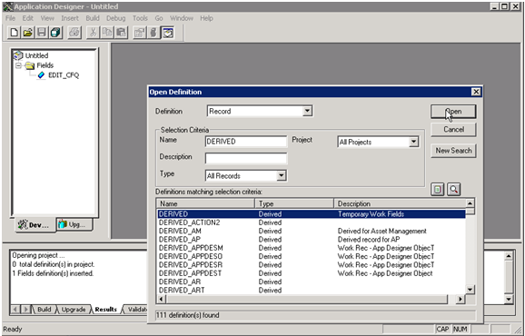

PeopleTools アプリケーション デザイナを使用して、カスタマイズされたチャートフィールドに対して作成した新しいワーク フィールドをワーク レコード DERIVED に追加します。これは、FIN および SCM オンライン ページで使用される共通のワーク レコードです。
新しいワーク フィールドを DERIVED ワーク レコードに追加するには、PeopleTools アプリケーション デザイナ - [定義を開く] を使用してこのレコードにアクセスします。
画像: [アプリケーション デザイナ] - [定義を開く] (レコード)
次の例では、[アプリケーション デザイナ] - [定義を開く] (レコード) のフィールドおよびコントロールを説明します。このページのフィールドおよびコントロールの定義は後で説明します。
フィールドまたはコントロール
定義
定義
[レコード] を選択して、ワーク レコード DERIVED を取得します。
名称
フィールドの選択条件としてレコード名 DERIVED を入力し、[開く] ボタンをクリックしてレコードを取得します。
検索結果グリッドから DERIVED レコードをダブルクリックして、このレコードを開きます。最初のステップで作成した新しいワーク フィールドを追加します (複数追加が可能です)。レコード定義内でのフィールドの位置は、重要ではありません。レコードを保存します。

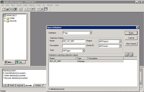

PeopleTools アプリケーション デザイナを使用して、カスタマイズされたチャートフィールドに対して作成した新しいワーク フィールドをチャートフィールド セキュリティ SEC_CF_SBP サブ ページおよび INV_SEC_CF_SBR 2 次ページに追加します。これらのページは、チャートフィールド セキュリティをサポートするオンライン ページで使用されます。
新しいワーク フィールドをこれらのサブ ページおよび 2 次ページに追加するには、PeopleTools アプリケーション デザイナ - [定義を開く] 内でそれぞれにアクセスします。
画像: [アプリケーション デザイナ] - [定義を開く] (ページ)
次の例では、[アプリケーション デザイナ] - [定義を開く] (ページ) のフィールドおよびコントロールを説明します。このページのフィールドおよびコントロールの定義は後で説明します。
フィールドまたはコントロール
定義
定義
[ページ] を選択して、サブ ページまたは 2 次ページを取得します。
名称
選択条件としてページ名 SEC_CF_SBP または INV_SEC_CF_SBR を入力し、[開く] ボタンをクリックしてページを取得します。
検索結果グリッドからページをダブルクリックして、それを開きます。ワーク フィールドを追加できるように、ページをウィンドウ全体に拡大します。各ページで次のステップを実行して、新しいワーク フィールドを追加します。
  1. 最上部の [アプリケーション デザイナ] メニューから、[挿入]、[編集ボックス] を選択します。
  2. 編集ボックスをページ (SEC_CF_SBP) および (INV_SEC_CF_SBR) にそれぞれ追加します。
  3. 編集ボックスをダブルクリックして編集ボックスのプロパティ ウィンドウを開き、次の値を選択します。
    • レコード名 - DERIVED
    • フィールド名 - <新しいワーク フィールド>
  4. [ラベル] タブから、[タイプ] としてなしを選択します。
  5. 用途タブから、[表示専用] および [非表示] チェック ボックスをオンにします。
  6. ページを保存します。

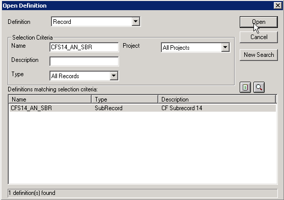

PeopleTools アプリケーション デザイナ内で、レコード フィールドのプロンプト テーブルのプロパティを変更して、チャートフィールド セキュリティ サブ レコードで編集テーブルの代わりに取得ワーク フィールドが使用されるようにします。提供された全てのチャートフィールド セキュリティ サブ レコードを設定します。
  • CFS14_AN_SBR
  • CFS15_AN_SBR
  • CFS16_AN_SBR
  • CFS18A_AK_SBR
  • CFS21_AN_SBR
  • CFS29_AN_SBR
  • CFS9A_AK_SBR
  • CFS9B_AK_SBR
警告 変更するチャートフィールド セキュリティ サブ レコードを選択する際には、通常のチャートフィールド サブ レコードを選択しないように十分に注意してください。チャートフィールド セキュリティ サブ レコードのプレフィックスは CFS で、通常のチャートフィールド サブ レコードのプレフィックスは CF です。
チャートフィールド セキュリティ サブ レコードのレコード フィールド プロパティを設定するには、PeopleTools アプリケーション デザイナ - [定義を開く] 内で各レコードにアクセスします。
フィールドまたはコントロール
定義
定義
[レコード] を選択して、設定するサブ レコードを取得します。
名称
選択条件として、チャートフィールド セキュリティ サブ レコード名 (たとえば、CFS14_AN_SBR または CFS15_AN_SBR) を入力し、[開く] ボタンをクリックしてレコードを取得します。
警告 誤って CF14_AN_SBR を選択しないように注意してください。これは対応するチャートフィールド サブ レコードで、変更してはなりません。
検索結果グリッドからレコードをダブルクリックして、それを開きます。プロパティを設定するには、次のステップを完了します。
  1. サブ レコード内の新しい (チャートフィールド設定ユーティリティによって作成された) チャートフィールドをダブルクリックします。これにより、レコード フィールド プロパティが開きます。
  2. [編集] タブを選択して、[プロンプト テーブル] フィールド値を、作成したワーク フィールド値に置き換えます。ワーク フィールド値の先頭に % を付ける必要があります。たとえば、新しいチャートフィールド値が CFQ である場合、(ステップ 1 で) 作成したワーク フィールドは EDIT_CFQ になります。この場合、元の [プロンプト テーブル] フィールド値 CFQ_TBL を新しいワーク フィールド値 %EDIT_CFQ に置き換えます。レコード フィールド プロパティ内のその他全てのフィールド値は変更しないでください。
  3. [OK] をクリックして保存します。
  4. この項の最初にリストされているその他全てのチャートフィールド セキュリティ サブ レコードについて、これらのステップを繰り返します。

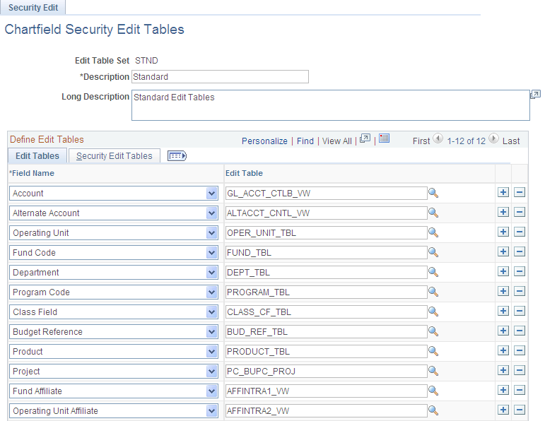

チャートフィールド セキュリティ編集テーブル ページを使用して、チャートフィールド セキュリティ編集テーブル コンポーネントに新しいチャートフィールド プロンプト編集ビューを追加します。
これらのビューは、チャートフィールド セキュリティをサポートするトランザクション オンライン ページのプロンプト編集リストで使用されます。
画像: チャートフィールド セキュリティ編集テーブル - 編集テーブル
次の例では、チャートフィールド セキュリティ編集テーブル - 編集テーブルのフィールドおよびコントロールを説明します。このページのフィールドおよびコントロールの定義は後で説明します。
このコンポーネントから新しいチャートフィールド、関連付けられた編集テーブルおよびセキュリティ編集テーブル (SEC_EDIT_TBLS) を選択します。提供される標準の編集テーブルセット (STND) と GL ビジネス ユニット (BUGL) の両方を変更します。
編集テーブル
フィールドまたはコントロール
定義
フィールド名
プロンプト リストから新しいチャートフィールドを選択します。
編集テーブル
プロンプト リストからチャートフィールド テーブルを選択します。
セキュリティ編集テーブル
ユーザー、ロール、および権限リストのチャートフィールド セキュリティ ビューを選択します。これらのビューは、チャートフィールド設定処理によって作成されます。
フィールドまたはコントロール
定義
フィールド名
[編集テーブル] タブから選択した、新しいチャートフィールドを表示します。
ユーザー ID セキュリティ ビュー
ユーザーのチャートフィールド セキュリティ ビューを選択します。このビューは SEC_OU_UVW からコピーされます。
ロール セキュリティの表示
ロールのチャートフィールド セキュリティ ビューを選択します。このビューは SEC_OU_RVW からコピーされます。
権限リスト セキュリティ ビュー
権限リストのチャートフィールド セキュリティ ビューを選択します。このビューは SEC_OU_PVW からコピーされます。
