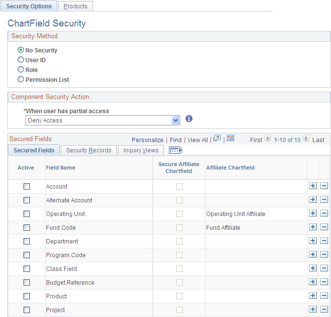

セキュリティ オプション - チャートフィールド セキュリティ ページ (SEC_FIELDS) を使用して、チャートフィールドをセキュリティに対して有効化し、セキュリティ レベル (ユーザー、ロール、権限リスト) を設定し、個別の製品を有効化します。
画像: セキュリティ オプション - チャートフィールド セキュリティ ページ
次の例では、セキュリティ オプション - チャートフィールド セキュリティ ページのフィールドおよびコントロールを説明します。このページのフィールドおよびコントロールの定義は後で説明します。
このページでの選択により、チャートフィールド セキュリティ方法、セキュリティ対象フィールド、およびレコードが決定されます。
フィールドまたはコントロール
定義
なし
以前にチャートフィールド セキュリティがユーザー ID、ロール、または権限リスト別に有効化されていた場合に、チャートフィールド セキュリティを無効化するために選択します。また、チャートフィールド セキュリティを後日に有効化するが、今すぐ設定を完了したい場合にも、このフィールドを選択します。
フィールドまたはコントロール
定義
ユーザー ID
ユーザーに直接割り当てるルールを定義する場合に選択します。
フィールドまたはコントロール
定義
ロール
PeopleSoft PeopleTools セキュリティで作成されたロール別にセキュリティ ルールを割り当てる場合に選択します。大きいユーザー グループに類似したルールを割り当てると、設定が容易になります。
フィールドまたはコントロール
定義
権限リスト
Tools ユーザー プロファイル ページの行セキュリティ権限リストを使用して、セキュリティ ルールを割り当てる場合に選択します。PeopleTools ユーザー プロファイル ページでは、行セキュリティ権限リストを定義できます。これは、プライマリ権限リストとは異なっていてもかまいません。
コンポーネント セキュリティ アクション
このフィールドでの選択により、ユーザーが単一取引における一部の行、または単一取引における一部のチャートフィールド値の表示または変更権限のみを持っている場合のデフォルト アクセス動作が決定されます。
フィールドまたはコントロール
定義
ユーザーに一部のアクセス権がある場合
ユーザーに一部のアクセス権を許可するには、[アクセス許可] を選択します。[アクセス却下] を選択すると、ユーザーは全てのチャートフィールド値または取引にアクセスできなくなります。
注: 空白のチャートフィールド値は、暗黙的に承認済の値として扱われることに注意してください。これは、一部のアクセス権のオプション [アクセス許可] を使用している場合に重要になる可能性があります。いくつかのオンライン ページでは、ユーザー設定に基づいて、チャートフィールドの完全なセットが表示されません。この一例は予算仕訳入力で、ここでは予算定義で予算キーとして設定されたチャートフィールドのみが表示されます。保護されたチャートフィールドのいずれか 1 つが予算キーとして設定されていない場合は、このページに対して一部のアクセス権のオプション [アクセス許可] を使用しないでください。この場合、このチャートフィールド値は常に空白になります。
セキュリティ対象フィールド
アクティブな、提供されたチャートフィールドを表示および選択します。チャートフィールドを選択せずに、セキュリティ設定を保存できます。
警告 1 つまたは 2 つのチャートフィールドのみを選択できます。
フィールドまたはコントロール
定義
アクティブ
特定のフィールドに対してセキュリティを有効化または無効化する場合に選択します。
チャートフィールド セキュリティでは、次のチャートフィールド選択がサポートされます。
ACCOUNT
ALTACCT
DEPTID
OPERATING_UNIT
PRODUCT
FUND_CODE
BUDGET_REF
PROGRAM_CODE
CLASS
CHARTFIELD1
CHARTFIELD2
CHARTFIELD3
PROJECT_ID
注: チャートフィールド セキュリティでは、チャートフィールド設定中に追加された、カスタマイズされた提供外のチャートフィールドもサポートします。その他の必要な設定については、「カスタマイズされたチャートフィールドのセキュリティ保護」を参照してください。
関係会社チャートフィールドのセキュリティ保護
関連するチャートフィールド関係会社プロンプト値をセキュリティ保護するには、このチェック ボックスをオンにします。たとえば、[関係会社 - 資金] が有効化されている場合、関係会社のプロンプト ビューには、ユーザーがアクセス権を持っている資金コード値に関連付けられた値のみが表示されます。
セキュリティ レコード
チャートフィールドに関連付けられた、提供されたレコードを表示します。セキュリティに対して有効化された各チャートフィールドは、ユーザー ID、ロール、または権限リストのセキュリティ レコードに関連付けられます。
注: テーブル名は変更できません。チャートフィールド設定処理により、セキュリティ レコードが作成されます。
照会ビュー
[照会ビュー] タブには、保護されたチャートフィールド値を表示するセキュリティ値ページで使用される各チャートフィールドのセキュリティ ビューが表示されます。このページで使用されている照会ビューを変更できます。
提供される照会セキュリティ ビューを確認します。セキュリティに対して有効化された各チャートフィールドは、ユーザー ID、ロール、または権限リストの照会セキュリティ ビューに関連付けられます。
注: これは提供されるメタデータであり、既存データの変更はお勧めしません。

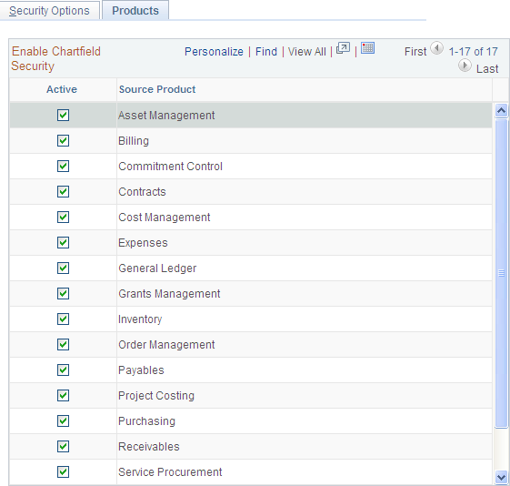

チャートフィールド保護オプション - 製品ページ (SEC_CF_PROD) を使用して、チャートフィールド セキュリティに対して有効化または無効化する製品を選択します。
画像: チャートフィールド保護オプション - 製品ページ
次の例では、チャートフィールド保護オプション - 製品ページのフィールドおよびコントロールを説明します。このページのフィールドおよびコントロールの定義は後で説明します。
チャートフィールド セキュリティ使用 - 製品ページ
このページでの選択により、チャートフィールド セキュリティに対して製品を有効化するか無効化するかが決定されます。製品を無効化すると、その製品の全ての登録済コンポーネントもチャートフィールド セキュリティに対して無効化されます。製品を有効化して、そのコンポーネントの一部を無効化することもできます。
フィールドまたはコントロール
定義
アクティブ
リスト内のソース製品に対してセキュリティを有効化するには、このチェック ボックスをオンにします。ソース製品を有効化または無効化すると、コンポーネント レジストリでそのソース製品に関連付けられている全てのコンポーネントも有効化または無効化されます。
注: 製品およびそのコンポーネントがチャートフィールド セキュリティに対して有効化されている場合、ルールを定義して、ユーザー、ロールおよび権限リストを割り当てる必要があります。ルールを定義しないと、ユーザーは製品コンポーネントにアクセスできず、取引の入力または表示もできません。製品およびその 1 つまたは全てのコンポーネントを有効化すると、チャートフィールド セキュリティが厳格に適用されます。

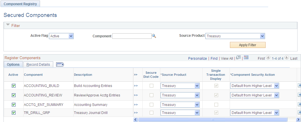

コンポーネント レジストリ - セキュリティ対象コンポーネント ページ (SEC_COMP_REG) を使用して、チャートフィールド セキュリティ コンポーネントをリストします。
コンポーネントに対してチャートフィールド セキュリティを無効化または有効化します。
画像: コンポーネント レジストリ - セキュリティ対象コンポーネント
次の例では、コンポーネント レジストリ - セキュリティ対象コンポーネントのフィールドおよびコントロールを説明します。このページのフィールドおよびコントロールの定義は後で説明します。
フィルタ
フィールドまたはコントロール
定義
アクティブ フラグ
アクティブ コンポーネントと非アクティブ コンポーネントの両方を表示するには、[アクティブ フラグ] フィールドで空白値を選択します。チャートフィールド セキュリティが有効化されている全てのコンポーネントを表示するには、[アクティブ] を選択します。チャートフィールド セキュリティがない全てのコンポーネントを表示するには、[非アクティブ] を選択します。
コンポーネント
チャートフィールド セキュリティの選択結果をフィルタする、特定のコンポーネントを選択します。
ソース製品
特定の製品を選択して、その製品に関連付けられている全てのコンポーネントをリストします。
フィルタの適用
コンポーネントのビューを制御するクエリーを実行するには、このボタンをクリックします。
コンポーネントの登録 - オプション
フィールドまたはコントロール
定義
アクティブ
このチェック ボックスをオンまたはオフにして、コンポーネントに対してチャートフィールド セキュリティを有効化または無効化します。
注: ほとんどのコンポーネントは、[アクティブ フラグ] フィールドが有効化されて提供されます。ただし、いくつかのコンポーネントは、チャートフィールド セキュリティに対して無効化されて提供されます。これらのコンポーネントは、通常、セキュリティを必要としませんが、これらのコンポーネントに対してセキュリティを有効化することもできます。
[コンポーネントへドリル] アイコン コンポーネントへドリル
クリックすると、コンポーネントへ直接移動します。
配布コードのセキュリティ保護 (配布コードのセキュリティ保護)
配布コードをサポートするコンポーネントを有効化するには、このチェック ボックスをオンにします。このチェック ボックスは、配布コードを使用しないコンポーネントに対してはグレー表示になります。配布コード セキュリティ ルールは、チャートフィールド セキュリティ ルールとほぼ同じ方法で機能します。コンポーネントに対してこのチェック ボックスをオンにする場合、配布コードのルールを定義して、そのコンポーネントへのアクセス権を持っているエンド ユーザーにそれらのルールを割り当てる必要があります。
注: チャートフィールド セキュリティでは、配布コードのプロンプト値のみが保護され、コンポーネントへのアクセスは保護されません。
ソース製品
コンポーネントが関連付けられているソース PeopleSoft 製品をリストし、製品とそれらのコンポーネント間のリンクを確立します。コンポーネントに対するソース製品割当を変更して、それを異なる製品とグループ化し、複数の製品で共有される可能性のあるコンポーネントに追加の柔軟性を提供できます。
注: このリスト ボックスがグレー表示になっている場合、その製品はチャートフィールド セキュリティで保護されません。
このフィールドを使用して、コンポーネントを別の製品に再割当します。たとえば、PeopleSoft 一般会計の例外テーブルのユーザーは PeopleSoft コミットメント コントロールのユーザーであるため、これらのテーブルを PeopleSoft コミットメント コントロールに再割当できます。
ここでの選択は、製品の機能とその使用方法に関連しています。
注: 2 つの異なる製品で共有されるコンポーネントが存在することがあります。1 つの製品はセキュリティに対して有効化されており、もう 1 つの製品は有効化されていない場合があります。たとえば、予算仕訳例外コンポーネントはコミットメント コントロールの所有ですが、一般会計と共有されます。一般会計はセキュリティに対して有効化されており、コミットメント コントロールは有効化されていない場合、予算仕訳例外コンポーネントは、チャートフィールド セキュリティに対してアクティブになりません。この場合、予算仕訳例外コンポーネントのソース製品をここで一般会計に変更すると、それがセキュリティの適用に対して有効化されます。
単一取引表示
コンポーネントに 1 つの取引を表示することを指定するには、このチェック ボックスをオンにします。コンポーネントに多数の取引情報の行を表示する場合は、このチェック ボックスをオフにします。取引情報の新規行が追加された場合、このチェック ボックスを編集できます。この設定によってチャートフィールド セキュリティの実行方法が決定されるため、いったん保存すると、この情報は変更できなくなります。
単一取引表示ページの一例として、経費レポートまたは買掛伝票があります。コンポーネントを入力するユーザーは、一度に 1 つの取引のみを表示します。
このフィールドは、チャートフィールド ルール間で競合が発生した場合のアクセス動作を決定します。これは一部のアクセス権と呼ばれます。一部のアクセス権の条件について、セキュリティ オプション ページでセキュリティ アクション設定を上書きできます。また、セキュリティに対して有効化されている製品のコンポーネントを個別に選択して無効化できます。
オプションは、次のとおりです。
アクセス却下:アクセスを許可しません。
アクセス許可: 取引へのアクセスを許可します。
上位レベルの値を継承: チャートフィールド セキュリティ オプション ページで選択されたオプションをデフォルトとして使用します。
注: この選択は、[単一取引表示] フィールドが有効化されているコンポーネントにのみ適用されます。
コンポーネントの登録 - レコード詳細
フィールドまたはコントロール
定義
ヘッダー レコード
コンポーネントで使用されるヘッダー レコード名を指定します。この値は変更しないでください。このレコードには、取引を識別するキー構造が含まれています。
詳細
コンポーネント詳細ページにアクセスするには、このリンクを選択します。このページでは、コンポーネントの追加情報を表示して、[編集テーブル セット] で定義されたプロンプト編集テーブルを詳細レコードに関連付けることができます。

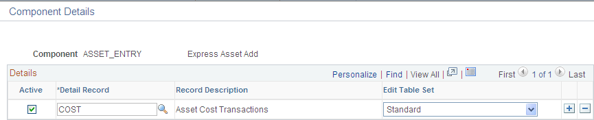

コンポーネント詳細ページ (SEC_COMP_SEC) を使用して、コンポーネント詳細レコードをリストし、([編集テーブル セット] で定義された) チャートフィールド プロンプト編集テーブルを詳細レコードに関連付けます。
画像: コンポーネント詳細ページ
次の例では、コンポーネント詳細ページのフィールドおよびコントロールを説明します。このページのフィールドおよびコントロールの定義は後で説明します。
コンポーネント詳細ページ

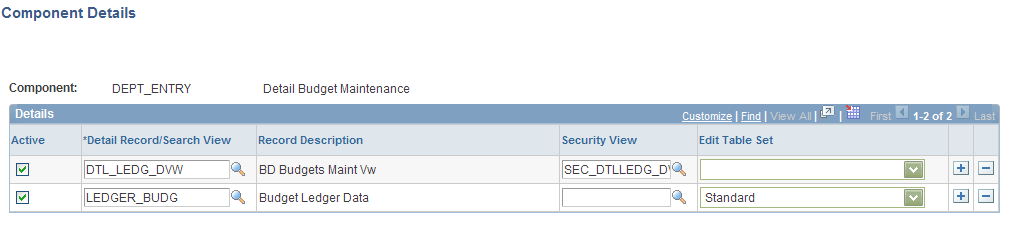

このページには、各コンポーネントに提供される 1 つまたは複数の詳細レコードが表示されます。各コンポーネントの特定の詳細レコードを有効化または無効化できます。チャートフィールド セキュリティを有効化するには、少なくとも 1 つのレコードをアクティブにする必要があります。
詳細レコードには、ヘッダー レコードと同じキー フィールドが含まれています。チャートフィールド セキュリティでは、複数の詳細レコードがサポートされます。取引入力または取引データ修正コンポーネントについてのみ、[編集テーブル セット] を指定する必要があります。照会コンポーネントについては、[編集テーブル セット] フィールドは空白にする必要があります。これは、コンポーネントに条件選択のプロンプト編集が含まれている場合であっても、このフィールドは照会コンポーネントを必要としないためです。
フィールドまたはコントロール
定義
アクティブ
チャートフィールド セキュリティに詳細レコードを含める場合に選択します。たとえば、請求書入力では、全ての詳細レコードをセキュリティ保護する必要がない場合があります。アクティブな各詳細レコードにより、コンポーネントを開くときのオーバーヘッドが増加します。
注: ほとんどのコンポーネントには、1 つまたは 2 つの詳細レコードのみが含まれています。これらのコンポーネントについては、オーバーヘッドは問題にはなりません。
詳細レコード
この列は、コンポーネントの登録 - オプション ページから [単一取引表示] チェック ボックスがオンになっている場合に表示されます。詳細レコードには、チャートフィールドと配布コードが格納されます。
詳細レコード/検索ビュー
この列は、コンポーネントの登録 - オプション ページから [単一取引表示] チェック ボックスがオフになっている場合に表示されます。このフィールドには、チャートフィールド、または照会ページでデータを検索するために使用される検索ビューを格納する、関連付けられた詳細レコードが含まれています。1 つの製品コンポーネントで、コンポーネントのセキュリティのために複数の詳細レコードまたは検索ビューが使用されている場合、次の図に示す例のように、各レコードを個別の行で指定する必要があります。
セキュリティ ビュー
照会ページで会計データを検索するために使用される、関連付けられたセキュリティ検索 ビューが含まれています。取得されるビューは、インストール プロセス中に設定された登録済のメタデータに基づきます。値リストは、ユーザーまたは製品に対して承認された値のみに制限されます。
編集テーブル セット
製品コンポーネントによって使用されるプロンプト編集テーブルのセットを定義します。[編集テーブル セット] フィールドは、セキュリティに対して有効化された各チャートフィールドのプロンプトを制御します。1 つの詳細レコードには [編集テーブル セット] の値を 1 つのみ割り当てることができ、この割当は、製品によって取引ページでの標準チャートフィールド検証に使用されるものと同じガイドラインを使用して行う必要があります。ページがプロンプト値のセキュリティを必要としない場合は、このフィールドは空白になります。
図に示されている例は、予算詳細管理コンポーネントのコンポーネント詳細を示しています。このコンポーネントには複数の詳細レコード (DTL_LEDG_DVW および LEDGER_BUDG) があります。
画像: コンポーネント詳細ページ (コンポーネントの登録 - オプション ページで [単一取引表示] チェック ボックスがオフになっている場合)
次の例では、コンポーネント詳細ページ (コンポーネントの登録 - オプション ページで [単一取引表示] チェック ボックスがオフになっている場合) のフィールドおよびコントロールを説明します。このページのフィールドおよびコントロールの定義は後で説明します。
チャートフィールド セキュリティは、コンポーネント レベルで実装されます。1 つのコンポーネントが 2 つの異なる製品によって共有されていることがあります。1 つの製品はセキュリティに対して有効化されており、もう 1 つの製品は有効化されていない場合があります。たとえば、調達依頼コンポーネントは eProcurement-調達管理によって所有されますが、購買管理と共有されます。購買管理はセキュリティに対して有効化されており、eProcurement-調達管理は有効化されていない場合、調達依頼コンポーネントは、チャートフィールド セキュリティに対してアクティブになりません。このシナリオでは、ソース コンポーネント - コンポーネント レジストリ ページを使用して、調達依頼コンポーネントのソース製品を購買管理に変更できます。この変更により、調達依頼コンポーネントがセキュリティの適用に対して有効化されます。
「コンポーネント レジストリ - セキュリティ対象コンポーネント ページ」を参照してください。
