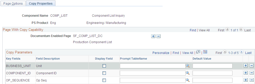

プロパティのコピー ページ (DC_PNL3_OPT) を使用して、ドキュメンタム対応ページに関連するキー フィールドのプロンプト動作を管理します。
ナビゲーション
画像: ドキュメンタム ページ オプション - プロパティのコピー ページ
次の例では、ドキュメンタム ページ オプション - プロパティのコピー ページのフィールドおよびコントロールを説明します。このページのフィールドおよびコントロールの定義は後で説明します。
このページでの選択によって、ドキュメンタム対応ページで [文書群コピー] ボタンをクリックしたときの表示内容を設定します。次のコピー プロパティは、既存の全てのドキュメンタム対応ページ用に表示され、変更する必要はありません。
フィールドまたはコントロール |
定義 |
| キー フィールド |
リンク レコードのキー フィールドが表示されます。 |
| フィールドの表示 |
ドキュメンタム対応ページのコピー時にキー フィールドを表示するかどうかを設定します。 |
| プロンプト テーブル名 |
ドキュメンタム対応ページからのコピー時にキー フィールドの有効な値を表示するために使用されるプロンプト テーブルまたはビューが表示されます。 |
| デフォルト値 |
この値は、コピー時に表示目的で使用されます。 |
表示フィールドとデフォルト値の組合せによって、柔軟にコピー オプションを事前定義できます。たとえば、表示フィールドのクリアとキー フィールド BOM_STATE の [PR] のデフォルト値の定義によって、生産部品表ドキュメント関連付けのみがコピーされます。
警告 コピー プロパティは、既存の全てのドキュメンタム対応ページ用に表示され、通常は変更しません。このページの値を不正に変更すると、ドキュメント関連付けのコピー時に予期しないプロンプト結果が発生する場合があります。
