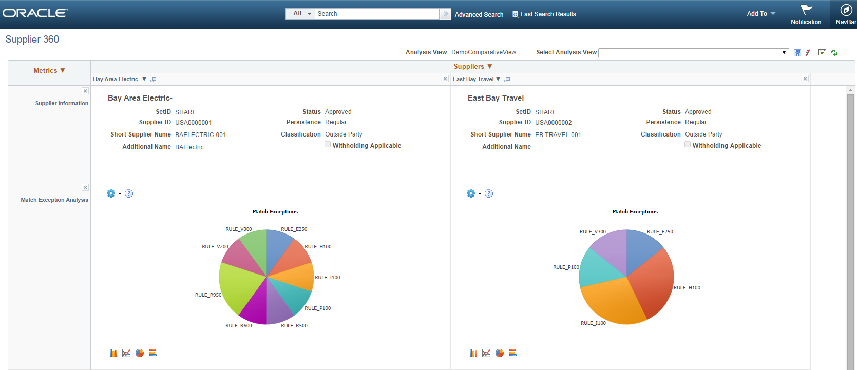

分析表示ページ (比較モード) (CAF_DISPLAY) を使用して、複数のエンティティのデータを表形式またはグリッド フォーマットで比較します。
画像: 分析表示ページ (比較モード) (1/2)
次の例では、分析表示ページ (比較モード) (1/2) のフィールドおよびコントロールを説明します。
画像: 分析表示ページ (比較モード) (2/2)
次の例では、分析表示ページ (比較モード) (2/2) のフィールドおよびコントロールを説明します。
比較モードでは大きく分けて 3 つの領域があります。
エンティティ ヘッダー領域はページの最上部に表示されます。
エンティティの列見出しおよびエンティティに関連付けられているアクションが表示されます。
ファクター ヘッダー領域は左ウィンドウに表示されます。
ファクターの行見出しおよびファクターに関連付けられているアクションが表示されます。
ファクター データ領域はページで最大の領域を占めています。
関連エンティティおよびファクターに関連付けられているデータおよびアクションが表示されます。
ユーザーが 1 つの領域に変更を加えると、他の 2 つの領域に同期されます。たとえば、ユーザーがドラッグ アンド ドロップまたは [表示された <エンティティ> を選択] オプションを使用してエンティティを並べ替えると、ファクター データ領域の対応する列が並べ替えられます。

ファクター データ領域 (比較モード)
ファクター データは、比較モードのときに、分析表示ページ (CAF_DISPLAY) の中央に表示されます。ファクター データはセルに表示され、エンティティ ヘッダーのエンティティとファクター ヘッダーのファクターが組み合せられます。

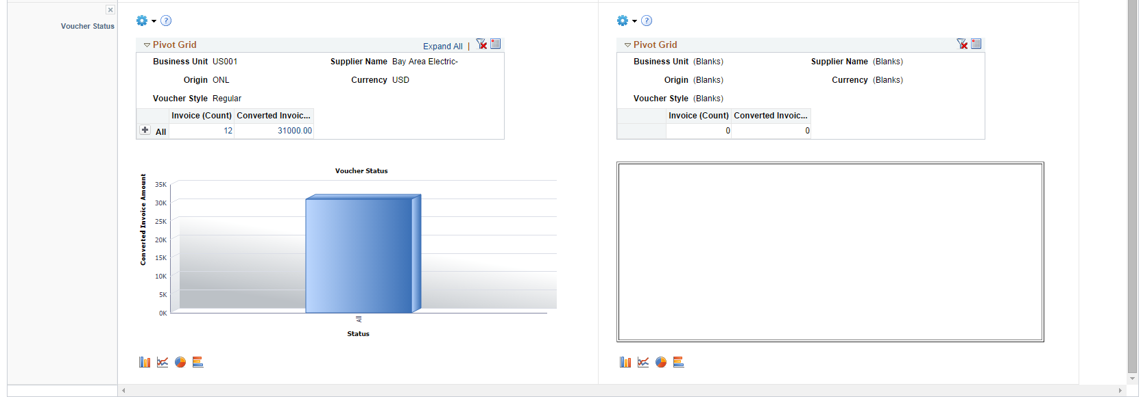

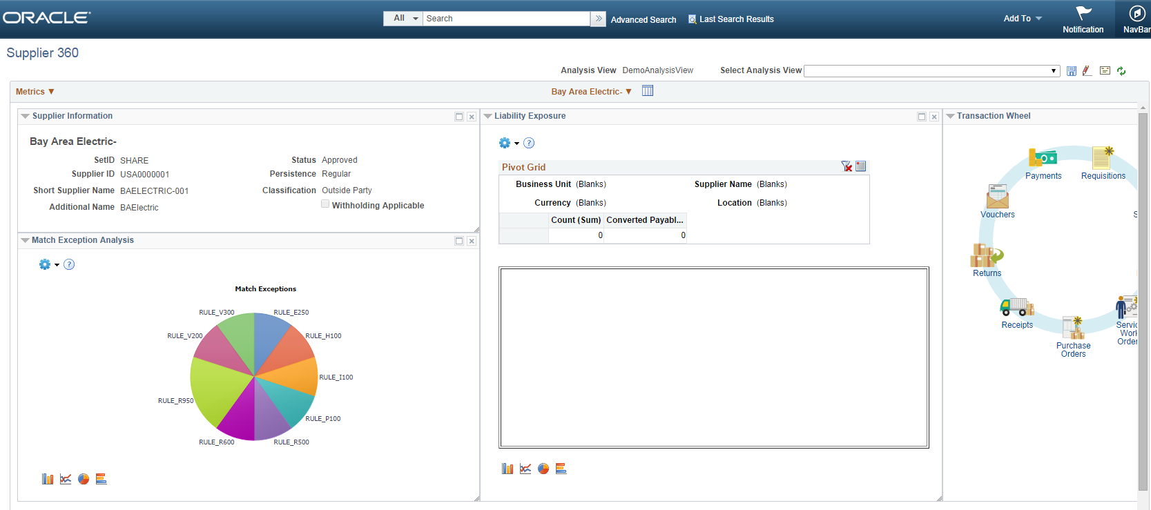

分析表示ページ (分析モード) (CAF_DISPLAY) を使用して、1 つのエンティティのデータを分析します。
画像: 分析表示ページ (分析モード)
次の例では、分析表示ページ (分析モード) のフィールドおよびコントロールを説明します。
分析モードでは大きく分けて 2 つの領域があります。
エンティティおよび関連アクションが表示されます。
エンティティのファクター データが表示されます。ファクターはユーザーが追加、削除、サイズ変更、位置変更、最小化および最大化できます。

ファクター データ領域 (分析モード)
ファクター データ領域はページで最大の領域を占め、自由形式のフォーマットでファクターを表示します。各ファクターはそれぞれ自分のフレームに、ヘッダーと共に表示されます。
画像: ファクター ヘッダー オプション (分析モード)
次の例では、分析モードのときのファクター ヘッダー オプションの例を説明します。
ファクター データ領域のサイズはディスプレイのサイズに制限されません。ファクター フレームは現在のファクター データ領域の外に移動でき、領域はフレームが収まるようにサイズ変更されます。ファクター データ領域の右側および下側のスクロール バーを使用して、全てのファクターをスクロール表示できます。
