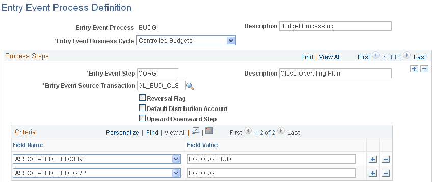

コミットメント コントロール予算締め処理の入力イベントの設定
コミットメント コントロール予算締め処理の入力イベントを設定するには、次の手順に従います。
  1. 入力イベント ソース取引に基づいて、次の 2 つの入力イベント ステップを含む入力イベント プロセス BUDG を設定します。
    • ステップ CORG の GL_BUD_CLS
    • ステップ RORG の GL_BUDROLL
  2. 該当する元帳グループおよび元帳を関連付けます。
  3. プロセス BUDG の入力イベント コード (CLOSEYEAR など) を作成し、次のステップを追加します。
    • CORG
    • RORG
  4. 入力イベント ステップごとに予算締め処理会計入力を転記する勘定科目を追加します。
注: サンプルの入力イベント プロセス定義ページ ([ファイナンシャルズ/サプライチェーン設定]、[共通定義]、[入力イベント]、[プロセス]、[入力イベント プロセス定義]) を参照してください。
画像: 入力イベント プロセス定義ページ - 予算締め処理ステップ
次の例では、入力イベント プロセス定義ページ - 予算締め処理ステップのフィールドおよびコントロールを説明します。このページのフィールドおよびコントロールの定義は後で説明します。

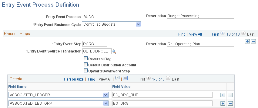

画像: 入力イベント プロセス定義ページ - 繰越ステップ
次の例では、入力イベント プロセス定義ページ - 繰越ステップのフィールドおよびコントロールを説明します。このページのフィールドおよびコントロールの定義は後で説明します。
