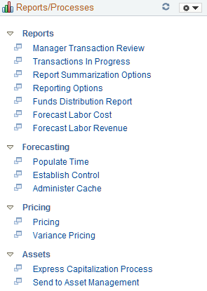

[レポートおよびプロセス] ページレット (<Application Code>_WC_INIT) を使用して、レポートおよびプロセスへのリンクにアクセスします。
ナビゲーション
[レポート/クエリー] タブを選択します。
画像: 例: [レポート/プロセス] ページレット
次の例では、[レポート/プロセス] ページレットのフィールドおよびコントロールを説明します。
![例: [レポート/プロセス] ページレット](img/i-13cd3337n-7b44.png)
レポート/プロセス
フィールドまたはコントロール |
定義 |
[ページレット設定] アイコンをクリックしてオプションを選択することで、次のことができます。
オプションを再ロードするのに使用します。 |
[新規ウィンドウ] アイコンをクリックすると、リンクを新規ウィンドウに起動します。 |

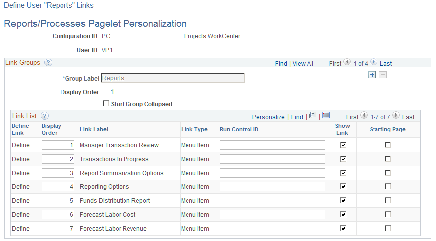

ユーザー "レポート" のリンクの定義 - レポート/プロセス ページレットのパーソナル設定ページ (FSPC_USER_REPORT) を使用して、レポートおよびプロセスへのリンクをパーソナル設定します。
ナビゲーション
[レポート/クエリー] タブを選択します。[ページレット設定] アイコンをクリックします。[パーソナル設定] オプションを選択します。
画像: ユーザー "レポート" のリンクの定義 - レポート/プロセス ページレットのパーソナル設定ページ
次の例では、ユーザー "レポート" のリンクの定義 - レポート/プロセス ページレットのパーソナル設定ページのフィールドおよびコントロールを説明します。
リンク グループ
フィールドまたはコントロール |
定義 |
| グループ ラベル |
[レポート/プロセス] ページレットに表示されるレポートまたはプロセスの リンクのグループについての説明を入力します。 |
追加リンクを追加するときにクリックします。 システム管理者がページレット設定 – レポート/プロセス ページ で [ユーザーによる追加リンクの追加を許可] チェック ボックスを選択している場合、エンド ユーザーはページの [リンク グループ] セクション内の [追加] アイコンをクリックできます。 |
| 表示順序 |
このグループ ラベルをページレットに表示する順序を入力します。 |
| グループを折りたたんで開始 |
選択すると、ワークセンター ページを表示したときにこのグループ ラベルを折りたたんで表示するように指定されます。 選択解除すると、ワークセンター ページを表示したときにこのグループ ラベルを展開して表示し、グループ内の全てのリンクが表示されるように指定されます。 |
リンク リスト
フィールドまたはコントロール |
定義 |
| 定義 |
クリックすると「リンクの定義 ページ」にアクセスし、リンクをメニュー アイテムまたは URL として定義できます。 |
| ラン コントロール ID |
このリンクを選択したときに表示される値を入力します。このフィールドはレポートおよびプロセスに関連付けられています。 |
