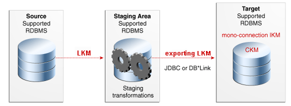

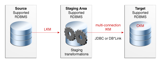

  • ナレッジ・モジュール
    ナレッジ・モジュールでは、データがデータ・サーバー間で転送され、データ・ターゲットにロードされる方法を定義します。フローで選択されるナレッジ・モジュール(IKM、LKM、EKMおよびCKM)は、プロジェクトにインポートされているか、グローバル・ナレッジ・モジュールとして使用できる必要があります。
    IKMでは、実際の変換およびロードが実行される方法を定義(または指定)できます。
    LKMを使用すると、あるデータ・サーバーから別のデータ・サーバーへのデータ転送の実行方法を指定できます。
    CKMは、フロー制御として使用される場合、ターゲット・データストアへのレコードのロード時にデータ・フローでのエラーをチェックできます。CKMは、静的制御として使用する場合、表内のエラーをチェックするために使用できます。データが制約を満たしているかどうかを確認するために、モデルに対していつでも静的制御を起動できます。
    適切なKMを選択することで、これらのタスクを実行するための戦略を選択できます。たとえば、2つのデータベース間のデータ転送にJDBCを使用するか、または2つのOracleデータベース間の転送である場合にOracleデータベース・リンクを使用するかを決定できます。

「物理」タブで次のナレッジ・モジュール(KM)を使用します。
  • ロード・ナレッジ・モジュール(LKM): LKMはデータの移動方法を定義します。データをソースからステージング領域に移動するためのLKMをアクセス・ポイントごとに1つ選択します。ステージング領域に対して単一のテクノロジIKMが選択されている場合は、ターゲット実行ユニット内にないステージング領域からターゲットにデータを移動するためにLKMを選択することもできます。アクセス・ポイントを選択して、そのLKMをプロパティ・インスペクタで定義または変更します。
  • 統合ナレッジ・モジュール(IKM)およびチェック・ナレッジ・モジュール(CKM): IKMおよびCKMは、データがターゲットに統合される方法を定義します。通常は、1つのIKMと1つのCKMがターゲット・データストアで選択されます。ステージング領域がターゲットと異なる場合は、ステージング領域からターゲットにデータを移動して統合する複数テクノロジIKMを選択できます。ターゲット・データストアを選択して、そのIKMおよびCKMをプロパティ・インスペクタで定義または変更します。
注意:
  • マッピングで選択できるのは、プロジェクトまたはグローバルKMリストにすでにインポートされている組込みKMまたはKMのみです。作業を続行する前に、適切なKMをプロジェクトにインポート済であることを確認してください、
  • KMとそのオプションの詳細は、KMに関する説明、および『Oracle Data Integrator接続およびナレッジ・モジュール・ガイド』を参照してください。

使用中のIKMを変更するには:
注意:
ターゲット・ノードで複数接続IKMを使用するには、その実行ユニットのアクセス・ポイントに「LKM SQL複数接続」または「LKMなし」を選択します。別のLKMを選択すると、単一接続IKMのみが選択可能になります。
  1. 物理ダイアグラムで、ターゲット・データストアのタイトルをクリックして選択します。このオブジェクトのプロパティ・インスペクタが開きます。
  2. プロパティ・インスペクタで、「統合ナレッジ・モジュール」タブを選択し、「統合ナレッジ・モジュール」リストからIKMを選択します。
  3. KMには、ほとんどのユース・ケースで機能するデフォルト・オプションが設定されています。KMオプションは、必要に応じて変更できます。
    注意:
    同一名のオプションが存在する場合は、あるKMから別のKMに切り替えると、前のKMのオプションが保持されます。ただし、新しいKMに複製されていないオプションは失われます。

複数接続IKMの使用
複数接続IKMを使用すると、ステージング領域とソースが異なるデータ・サーバーにある場合にターゲットを更新できます。図8-3は、複数接続IKMを使用してターゲット・データを更新する統合マッピングの構成を示しています。
図8-3 複数接続IKMを使用したETLマッピング
図8-3の説明が続きます
「図8-3 複数接続IKMを使用したETLマッピング」の説明
複数接続IKMを使用する場合の詳細は、『Oracle Data Integrator接続およびナレッジ・モジュール・ガイド』で、使用しているステージング領域のテクノロジに対応する章を参照してください。

LKMと単一接続IKMの使用
専用の複数接続IKMがない場合は、標準のエクスポートLKMを標準の単一接続IKMと組み合せて使用します。図8-4は、エクスポートLKMと単一接続IKMを使用してターゲット・データを更新する統合マッピングの構成を示しています。エクスポートLKMは、フロー表をステージング領域からターゲットにロードするために使用します。単一接続IKMは、データ・フローをターゲット表に統合するために使用します。
図8-4 LKMと単一接続IKMを使用したETLマッピング
図8-4の説明が続きます
「図8-4 LKMと単一接続IKMを使用したETLマッピング」の説明
この構成(LKM + エクスポートLKM + 単一接続IKM)には、次の制限があります:
  • ソースがステージング領域と同じデータ・サーバーにある場合(マッピング・エディタで明示的に選択)、簡易CDCも一貫性CDCもサポートされません
  • 一時索引はサポートされません
標準のLKMを単一接続IKMと組み合せて使用する場合の詳細は、『Oracle Data Integrator接続およびナレッジ・モジュール・ガイド』で、使用しているステージング領域のテクノロジに対応する章を参照してください。
