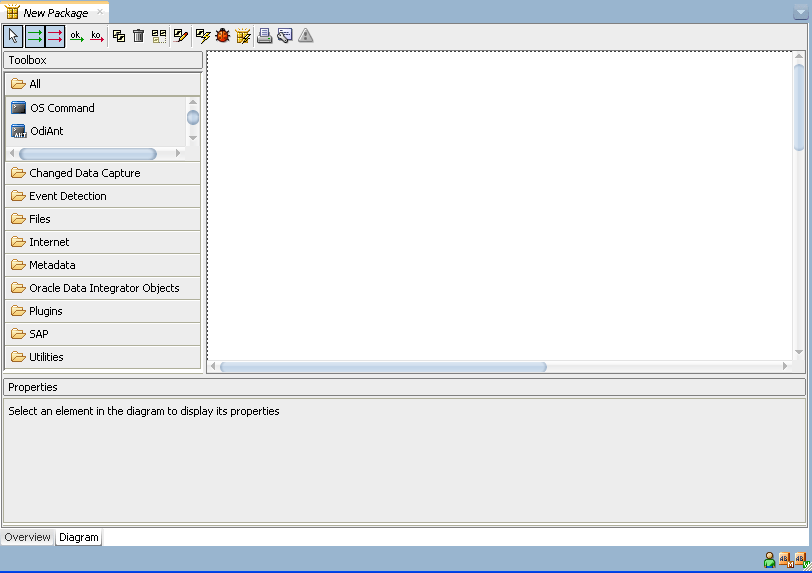

パッケージ・エディタの概要
パッケージ・エディタには、パッケージを設計するための単一の環境が用意されています。図7-2に、パッケージ・エディタの概観を示します。
図7-2 パッケージ・エディタ
図7-2の説明が続きます
「図7-2 パッケージ・エディタ」の説明
表7-2 パッケージ・エディタの各セクション
セクション 図の中の位置 説明
パッケージ・ダイアグラム
中央
マッピング、プロシージャ、データストア、モデル、サブモデル、変数などのコンポーネントにステップを作成するために、デザイナ・ナビゲータからパッケージ・ダイアグラムに、これらのコンポーネントをドラッグします。
このダイアグラムでは、ステップの順序の定義やステップの編成を実行することもできます。
「パッケージ」ツールボックス
パッケージ・ダイアグラムの左側
ツールボックスには、Oracle Data Integratorの使用可能なツールのリストが表示され、このリストからパッケージにツールを追加できます。これらのツールは、タイプ別にグループ化されています。
「パッケージ」ツールバー
パッケージ・ダイアグラムの最上部
パッケージ・ツールバーには、パッケージ内のステップを編成したり、ステップの順序を指定するツールがあります。
「プロパティ」パネル
パッケージ・ダイアグラムの下
このパネルには、パッケージ・ダイアグラムで選択されているオブジェクトのプロパティが表示されます。
新規パッケージの作成
新規パッケージを作成するには:
  1. デザイナ・ナビゲータの「プロジェクト」ツリーで、パッケージを作成するフォルダの「パッケージ」ノードをクリックします。
  2. 右クリックして「新規パッケージ」を選択します。
  3. 「新規パッケージ」ダイアログで、パッケージの「名前」と「説明」(オプション)を入力します。「OK」をクリックします。
  4. 「概要」タブを使用して、パッケージのプロパティを設定します。
  5. 「ダイアグラム」タブを使用してパッケージを設計し、「ステップの使用」の説明に従ってステップを追加します。
  6. 「ファイル」メニューから「保存」をクリックします。
