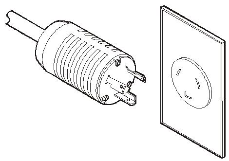

Si instala el armario de VSM 6 en América del Norte y del Sur, Japón y Taiwán, asegúrese de que las fuentes de alimentación designadas sean receptáculos NEMA L6‐30R y de que los cables de alimentación del armario tengan en sus extremos los enchufes NEMA L6-30P necesarios. La fábrica entrega cables de alimentación con enchufes NEMA L6-30P a América del Norte y del Sur, Japón y Taiwán. Los envíos a Europa, Oriente Medio y África (EMEA) y a la región del Pacífico asiático (APAC) incluyen enchufes IEC309 32A de 3 clavijas y 250 V CA con grado de protección IP44. En la Figura 5-2 se muestran un enchufe NEMA L6-30P y un receptáculo L6‐30R.
Figura 5-2 Enchufe NEMA L6-30P y receptáculo L6‐30R
El texto adyacente describe Figura 5-2 .
Si instala el armario de VSM 6 fuera de América del Norte o del Sur, Japón o Taiwán, asegúrese de que los receptáculos designados de la fuente de alimentación cumplan con todos los requisitos de los códigos de electricidad locales y nacionales aplicables. Luego, fije los conectores necesarios a los extremos de tres cables de los cables de alimentación del armario.

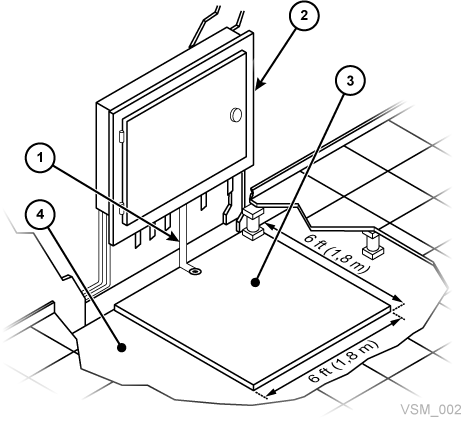

Para mitigar los efectos de las señales de perturbaciones eléctricas externas y las alteraciones de la alimentación, los paneles de la fuente de alimentación del centro de datos deben estar equipados con una placa de conexión a tierra temporal similar a la que se muestra en la Figura 5-3.
En la Figura 5-3:
1 - Cable tensado/trenzado plano
2 - Panel de alimentación
3 - Placa
4 - Piso de concreto
Figura 5-3 Placa de conexión eléctrica a tierra temporal
El texto adyacente describe Figura 5-3 .
