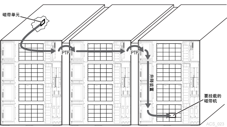

最大程度地减少 LSM 之间的直通活动
要提高磁带库性能,重要的是将从一个磁带库到另一个磁带库的直通活动减至最少。如果磁带和磁带机位于相连的磁带库中,通常希望在磁带机和磁带都处于相同的 LSM(磁带库中的滑轨)中时进行磁带挂载。需要较少直通的挂载会使性能提高。
图 L-1 显示当磁带和磁带机位于不同的 LSM 中时可能需要的直通。
图 L-1 最大程度地减少 LSM 之间的直通活动
周围的文本说明了 图 L-1 。
有关更多信息,请参阅最大程度地减少升降装置和 PTP 活动、将磁带机配置为支持您的工作负荷和管理磁带位置。
