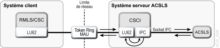

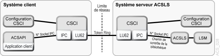

La figure suivante présente l'ensemble de l'architecture et des sous-système CSCI.
La figure suivante présente la connexion du système CSCI avec l'interface réseau. Côté serveur, les données circulent du hub réseau à l'interface CSCI, via l'interface TCP/IP. A partir de là, les données circulent via un interface IPC vers le logiciel ACSLS dans les deux sens, mais en mode semi-duplex , par exemple, un sens à la fois.
