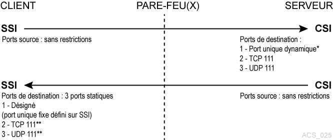

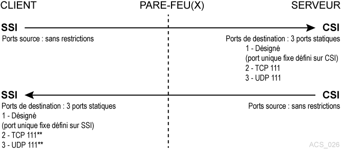

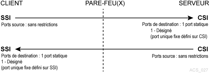

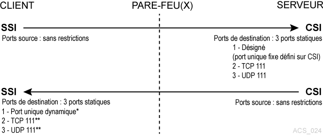

Scénarios utilisant la solution Firewall Secure
Les diagrammes suivants présentent les scénarios possibles concernant le fonctionnement, l'utilisation des ports et les relations des composants ACSLS lorsqu'ils sont utilisés à travers un pare-feu. Ils sont précédés d'une légende présentant le contexte située juste au-dessus. La ”SSI” dans les diagrammes suivants désigne le composant d'interface réseau d'ACSLS exécuté sur le côté client des communications. La CSI désigne le composant d'interface réseau d'ACSLS exécuté sur la plate-forme ACSLS.
Remarque :
ACSLS CSC Developer’s Toolkit 2.3 (ou version ultérieure) et les nouvelles variables d'environnement sont requis pour que ces scénarios soient pris en charge.
Protection par pare-feu sur le côté serveur d'ACSLS uniquement
Dans cet exemple, la protection par pare-feu est implémentée sur le côté serveur d'ACSLS (CSI) uniquement. CSC Toolkit 2.3 (ou version ultérieure) et les nouvelles variables d'environnement ne sont pas nécessaires à la prise en charge de ce scénario.
Figure M-1 Protection par pare-feu sur le côté serveur d'ACSLS uniquement
Le texte environnant décrit Figure M-1 .
Dans cet exemple, dynamique signifie que le port est sélectionné au démarrage par la SSI dans la plage 1024-65535. Le port n'est pas désigné par l'utilisateur et il n'est généralement pas fixe lors des nouvelles exécutions de la SSI (c'est-à-dire, il ne reste pas le même d'une instance d'exécution de la SSI à une autre).
Les ports Portmapper 111 du côté SSI sont rarement interrogés par la CSI. La CSI y accède seulement en cas de défaillance du numéro de port de retour fourni par la SSI dans son paquet de demande (c'est-à-dire, en cas de panne d'interface réseau) lors du renvoi des paquets de réponse à la SSI. Dans ce cas, pour effectuer une relance, la CSI interroge Portmapper du côté SSI pour identifier le port à utiliser (il est enregistré auprès de Portmapper sous le numéro de programme de la SSI).
Pour protéger ACSLS derrière un pare-feu, vous devez appliquer les paramètres suivants :
  • ACSLS :  ACSLS must be restarted after any changes.
    • CSI_TCP_RPCSERVICE = TRUE
    • CSI_UDP_RPCSERVICE = FALSE
      (La valeur TRUE doit toutefois être attribuée à ce paramètre si des clients utilisent UDP pour communiquer avec ACSLS)
    • CSI_USE_PORTMAPPER = ALWAYS (ou bien IF_DUAL_LAN_NOT_ENABLED)
    • CSI_FIREWALL_SECURE = TRUE
    • CSI_INET_PORT = <1024-65535, not 50003> default 30031

Protection par pare-feu sur le côté client uniquement
Dans cet exemple, la protection par pare-feu est implémentée sur le côté client (SSI) uniquement. CSC Toolkit 2.3 (ou version ultérieure) et les nouvelles variables d'environnement ne sont pas nécessaires à la prise en charge de ce scénario.
Figure M-2 Protection par pare-feu sur le côté client uniquement
Le texte environnant décrit Figure M-2 .
Dans cet exemple, dynamique signifie que le port est sélectionné au démarrage par la CSI dans la plage 1024-65535. Le port n'est pas désigné par l'utilisateur et il n'est généralement pas fixe lors des nouvelles exécutions de la CSI (c'est-à-dire, il ne reste pas le même d'une instance d'exécution de la CSI à une autre).
Pour protéger le système client derrière un pare-feu, vous devez appliquer les paramètres suivants :
      If you have any clients using UDP to communicate with ACSLS, this must be TRUE. (La valeur TRUE doit être attribuée à ce paramètre si des clients utilisent UDP pour communiquer avec ACSLS)
    • CSI_USE_PORTMAPPER = ALWAYS (This could be IF_DUAL_LAN_NOT_ENABLED)
    • CSI_FIREWALL_SECURE = FALSE
    • CSI_INET_PORT = 0
  • Paramètres SSI client - Variables d'environnement permettant à un client de s'exécuter derrière un pare-feu.
    • CSI_UDP_RPCSERVICE  = FALSE (could be TRUE)
    • SSI_INET_PORT = <1024 –65535, except 50001 and 50004>
      Il s'agit d'une nouvelle variable d'environnement d'ACSLS CSC Developer’s Toolkit 2.3 (ou version ultérieure) qui n'est pas requise pour ce scénario.
    • CSI_HOSTPORT  = 0 or <1024-65535, not 50003> default 30031
      Inutile si vous utilisez Portmapper sur le serveur ACSLS. If defined and not zero, this must match CSI_INET_PORT on the ACSLS Server. Il s'agit d'une nouvelle variable d'environnement d'ACSLS CSC Developer’s Toolkit 2.3 (ou version ultérieure) qui n'est pas requise pour ce scénario.
Pour configurer vos pare-feu, procédez comme suit :
  • Autorisez le client à envoyer des demandes au serveur ACSLS via le port spécifié par CSI_INET_PORT (sur le serveur ACSLS) et par CSI_HOSTPORT (sur le client).
  • Autorisez le client à accéder à Portmapper (port 111) sur le serveur ACSLS.
  • Autorisez le serveur à envoyer des réponses au client via le port spécifié par SSI_INET_PORT sur le client.
  • Autorisez le serveur ACSLS à interroger Portmapper sur le client via le port 111.
Protection par pare-feu des côtés serveur et client d'ACSLS avec Portmapper
Dans cet exemple, le client (SSI) et le serveur ACSLS (CSI) implémentent des API Firewall Secure. Le client et le serveur dépendent toujours de Portmapper pour l'identification des ports. CSC Toolkit 2.3 (ou version ultérieure) et les nouvelles variables d'environnement ne sont pas nécessaires à la prise en charge de ce scénario.
Figure M-3 Protection par pare-feu des côtés serveur et client d'ACSLS avec Portmapper
Le texte environnant décrit Figure M-3 .
Pour les pare-feu protégeant le serveur ACSLS et le client, vous devez appliquer les paramètres suivants :
      La valeur TRUE doit toutefois être attribuée à ce paramètre si des clients utilisent UDP pour communiquer avec ACSLS.
    • CSI_HOSTPORT  = <1024-65535, not 50003> default 30031
      Doit correspondre à CSI_INET_PORT sur le serveur ACSLS.

Protection par pare-feu des côtés serveur et client d'ACSLS sans Portmapper
Dans cet exemple, le client (SSI) et le serveur ACSLS (CSI) implémentent les fonctionnalités Firewall Secure. Le client et le serveur ont activé la fonctionnalité ”No Portmapper”. CSC Toolkit 2.3 (ou version ultérieure) et les nouvelles variables d'environnement ne sont pas nécessaires à la prise en charge de ce scénario.
Figure M-4 Protection par pare-feu des côtés serveur et client d'ACSLS sans Portmapper
Le texte environnant décrit Figure M-4 .
Les paramètres de configuration les plus sécurisés sont les suivants :
    • CSI_USE_PORTMAPPER = NEVER
