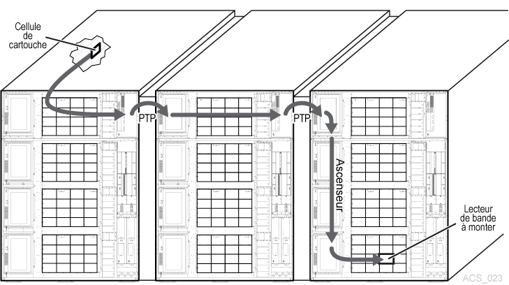

Pour améliorer les performances des bibliothèques de bandes, il est important de minimiser l'activité de pass-through d'une bibliothèque à l'autre. Lorsque des cartouches et des lecteurs se trouvent dans des bibliothèques connectées, il est préférable que les montages de bande aient lieu quand le lecteur et la cartouche se trouvent dans le même module LSM (le rail d'une bibliothèque). Les montages qui nécessitent moins d'opérations PTP améliorent les performances.
La Figure L-1 présente les opérations PTP qui peuvent être requises lorsqu'une cartouche et un lecteur se trouvent dans des modules LSM différents.
Pour plus d'informations, reportez-vous à Réduction de l'activité de l'ascenseur et des PTP, à Configuration des lecteurs de bande pour prendre en charge vos charges de travail et à Gestion des emplacements des cartouches.
