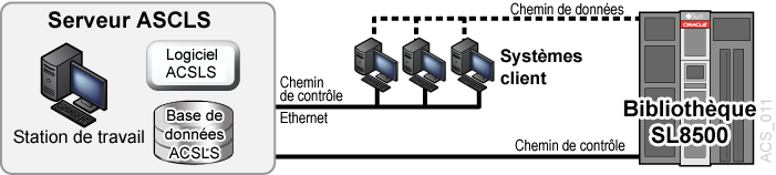

La figure suivante illustre la bibliothèque SL8500 avec un serveur ACSLS.
Figure C-1 Bibliothèque SL8500 avec un serveur ACSLS avant la configuration d'ACSLS pour la bibliothèque SL8500
La bibliothèque SL8500 utilise le protocole TCP/IP sur une interface physique Ethernet pour gérer et communiquer avec l'hôte et ACSLS. Cette interface permet à ACSLS de se connecter et de communiquer avec la bibliothèque SL8500. Avant de configurer ACSLS pour la bibliothèque SL8500 :
Connectez une ou plusieurs bibliothèques SL8500 à ACSLS

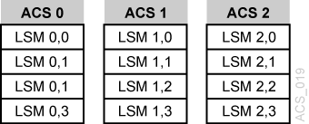

La bibliothèque SL8500 utilise cinq paramètres : bibliothèque, rail, colonne, côté et ligne.
Les bibliothèques StorageTek existantes (comme 9310) utilisent : ACS, LSM, panneau, ligne et colonne (HLI–PRC).

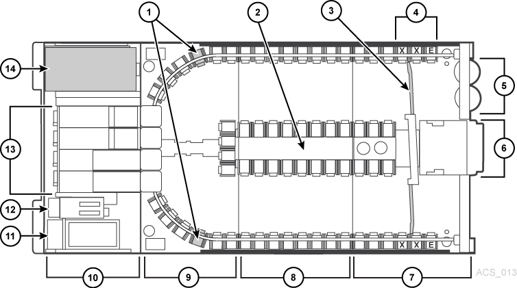

La bibliothèque SL8500 contient quatre rails sur lesquels les HandBot se déplacent. Ils sont numérotés de manière séquentielle de 1 à 4 de haut en bas (numérotation basée sur 1). ACSLS considère chaque rail comme un LSM distinct. Ils sont numérotés de manière séquentielle de 0 à 3 de haut en bas (numérotation basée sur 0). |
Panneau Panneau 0 |
Colonne CAP |
Les colonnes indiquent l'emplacement horizontal dans la bibliothèque. Comme on peut le voir sur l'avant de la bibliothèque, les numéros de colonnes et de panneaux démarrent au centre du panneau de lecteur (1), puis la numérotation s'incrémente en allant vers l'avant. (La bibliothèque SL8500 n'utilise pas les panneaux comme adresse.) Un panneaux HLI s'étend sur la largeur de la bibliothèque pour inclure les deux côtés (gauche et droit) et les deux parois (intérieure et extérieure) de chaque module de stockage de bibliothèque (LSM). |
Côté |
Emplacement de la paroi : Paroi extérieure Paroi intérieure Numéro du HandBot : Gauche (–) Droit (+) |
Ligne |
Ligne |
Les lignes indiquent l'emplacement vertical d'une cartouche de bande, numérotée de haut en bas. |
Colonne |
Les lignes de l'adresse HLI sont : Les panneaux de stockage démarrent à 2, Colonne 0 = gauche Lignes 0 à 12 : parois extérieures Lignes 13 à 26 : parois intérieures Chaque colonne d'un panneau de stockage standard dispose de 27 lignes. Pour une capacité totale de 54 cartouches par panneau. Les lignes d'adresse de la bibliothèque SL8500 sont : Les emplacements de stockage démarrent à la Lignes 1 à 13 : paroi extérieure Lignes 1 à 14 : paroi intérieure |

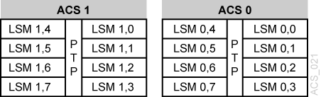

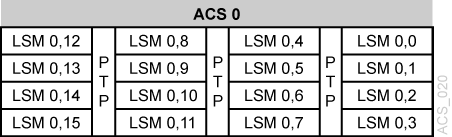

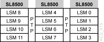

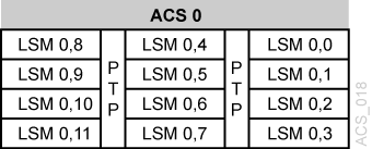

Les lecteurs de bande sont associés à un LSM et lui appartiennent. Pour monter
une bande de cartouche dans un autre LSM, la cartouche doit subir une opération de PTP interne (dans ce cas, l'ascenseur) sur le lecteur.

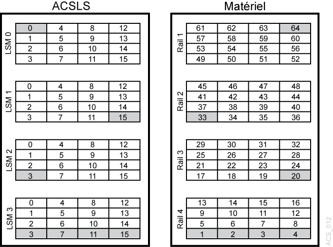

Les tableaux suivants illustrent la correspondance logicielle interne (il s'agit d'une visualisation des lecteurs de bandes depuis l'intérieur de la bibliothèque), ainsi que la numérotation physique externe des lecteurs (il s'agit d'une visualisation de l'arrière du module des lecteurs et de système électronique depuis l'extérieur).
Les lecteurs en surbrillance sont les lecteurs correspondants. Par exemple :
Le Lecteur 0 LSM 0 logiciel/interne correspond au Lecteur physique/externe 64.
Le Lecteur 15 LSM 1 interne correspond au Lecteur physique/externe 33.
Le Lecteur 3 LSM 2 interne correspond au Lecteur physique externe 20.

Sur le diagramme suivant, les trois panneaux de cellules du module d'extension client (CEM) (n° 5) correspondent aux trois colonnes des cartouches sur les parois extérieure et intérieure côté lecteur du CEM. Il s'agit des seules adresses de cellules du CIM auxquelles les HandBots peuvent accéder lorsque la porte de sécurité de service est activée.
Légende :
Ports d'accès aux cartouches (2) (CAP)
Panneau opérateur de la façade (en option), remplissage
Module d'interface client (CIM)
Module d'extension du stockage
Module d'interface d'unités robotiques (RIM)
PTP (Pass Thru Port)
Module des lecteurs et de système électronique
Alimentations CA de module de contrôle de système électronique
Alimentations CC
Lecteurs de bande
Racks auxiliaires
Paroi intérieure
Porte de service
Colonnes réservées
E = Arrêt d'extrémité
S = Cellule système

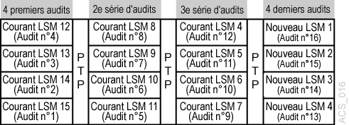

Vous devrez peut-être procéder à l'audit
des bibliothèques SL8500 pour mettre à jour les adresses des cartouches lors de l'ajout de bibliothèques SL8500 à un complexe de bibliothèques SL8500 existant.

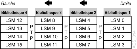

Les LSM du complexe de bibliothèques SL8500 sont numérotés de haut en bas et de droite à gauche si on les envisage du point de vue du CAP, comme illustré sur la figure suivante.
Selon la configuration de votre site, vous pouvez ajouter une nouvelle bibliothèque SL8500 sur la droite ou la gauche d'une bibliothèque SL8500 existante. Dans ce cas :
Quand une nouvelle bibliothèque SL8500 est ajoutée sur la gauche, les nouveaux LSM sont dotés de numéros plus élevés et les LSM existants ne sont pas numérotés. Les perturbations sont minimales.
Quand une nouvelle bibliothèque SL8500 est ajoutée sur la droite, tous les LSM existants sont renumérotés. Cela entraîne la modification des adresses des cellules initiales de toutes les cartouches existantes.

Lorsque des bibliothèques SL8500 supplémentaires sont ajoutées à un complexe de bibliothèques SL8500 existant, la nouvelle configuration d'ACSLS doit être mise à jour. Si l'ajout de nouvelles bibliothèques SL8500 entraîne la renumérotation des LSM dans les bibliothèques SL8500 existantes, les adresses des cartouches de ces LSM doivent être mises à jour.
Les adresses des cartouches doivent être mises à jour sans perdre les autres informations associées à ces cartouches. Ces informations de cartouche incluent par exemple l'état provisoire, le pool, les verrouillages, la propriété et les compteurs d'utilisation des cartouches de nettoyage, ainsi que la date et l'heure auxquelles les cartouches ont été insérées.
Les LSM des bibliothèques SL8500 connectées sont numérotées de haut en bas et de droite à gauche (si on les envisage du point de vue du CAP).
Dans le cas de l'ajout sans interruption d'une nouvelle bibliothèque SL8500 sur la gauche (depuis le CAP) de la bibliothèque SL8500 originale, utilisez le logiciel hôte (ACSLS) pour configurer dynamiquement les lecteurs et bibliothèques supplémentaires. Vous n'avez pas besoin de recycler ACSLS si la configuration dynamique est installée. Les demandes de montage
se poursuivent normalement sur les bibliothèques SL8500 existantes pendant cette phase.
Si des cartouches sont placées dans les cellules de la nouvelle bibliothèque SL8500, il faut procéder à un audit
ACSLS sur les LSM de la nouvelle bibliothèque SL8500 afin d'ajouter ces cartouches à la base de données ACSLS.
Les LSM des bibliothèques SL8500 existantes peuvent rester en ligne pendant l'audit.
Ajoutez de nouvelles bibliothèques SL8500 au complexe de bibliothèques.
Sauvegardez ACSLS avant de modifier la configuration.
Procédez à la mise à jour dynamique de la configuration ACSLS à l'aide de la commande suivante :
config acs
id_acs
Vous pouvez également mettre à jour la configuration ACSLS lorsqu'ACSLS est arrêté à l'aide de la commande suivante :
acsss_config
Sauvegardez ACSLS après avoir modifié la configuration.
Remarque :
Si la nouvelle bibliothèque SL8500 contient des cartouches, procédez à l'audit
des LSM (rails) dans la nouvelle bibliothèque SL8500 afin d'ajouter ces cartouches à la base de données ACSLS.Si vous souhaitez ajouter une nouvelle bibliothèque SL8500 sur la droite, les LSM existants sont renumérotés, comme indiqué sur les figures suivantes.
Lorsque de nouvelles bibliothèques SL8500 sont ajoutées sur la droite, tous les LSM existants sont renumérotés et les adresses des cartouches sont modifiées. La modification des numéros des LSM entraîne la modification des adresses de toutes les cartouches existantes. Si ACSLS tente de monter
une cartouche dont l'adresse a été modifiée, le montage
échoue, car ACSLS ne parvient pas à localiser la cartouche.
Suspendez l'activité de montage jusqu'à ce que toutes les adresses des cartouches aient été mises à jour.

Procédez à l'audit
de la bibliothèque pour mettre à jour les adresses des cartouches (puisqu'elles ont été renumérotées).
Utilisez la séquence suivante :
Procédez à l'audit
de chaque LSM dans les bibliothèques SL8500 préexistantes qui sont renumérotées.
Procédez à l'audit
des bibliothèques SL8500 préexistantes selon une séquence minutieuse pour éviter de perdre des cartouches.
Procédez à l'audit
de chaque LSM (rail) selon une séquence allant du LSM portant le numéro le plus élevé à l'ID de LSM portant le numéro le moins élevé. L'audit localise toutes les cartouches à leurs adresses LSM (renumérotées).
Pour ACSLS, vous devez procéder à l'audit
de chaque LSM séparément et laisser l'audit d'un LSM se terminer avant de procéder à l'audit du LSM suivant.
L'audit
vérifie les adresses des anciennes cellules initiales des cartouches (dans le LSM sur la droite), puis met à jour les adresses des cartouches. Les audits des LSM situés dans la bibliothèque SL8500 la plus à gauche prendra beaucoup de temps. Les audits de toutes les autres bibliothèques SL8500 seront plus rapides.
La raison pour laquelle les audits effectués sur la gauche de la plupart des LSM prennent plus de temps est qu'ils déclenchent une cascade de demandes Cartridge Recovery
. Lorsqu'un audit localise une cartouche qui dispose d'une adresse de cellule initiale différente, l'audit
vérifie l'adresse de cellule enregistrée dans la base de données. Si cette cellule est associée à une autre cartouche, Cartridge Recovery
enquête sur cette cartouche, etc. Puisque toutes les adresses LSM ont été modifiées, ces récupérations vont se répercuter au sein du complexe de bibliothèques SL8500.
Conservez l'état de diagnostic pour les LSM jusqu'à ce qu'ils aient été audités. Après l'audit, vous pouvez les faire basculer
en ligne. L'audit
a mis à jour les adresses des cartouches dans ce LSM, vous pouvez donc reprendre les activités de montage
automatisées pour les cartouches des LSM audités.
Enfin, procédez à l'audit
des LSM des bibliothèques SL8500 qui viennent d'être ajoutées (celles qui disposent des numéros d'ID de LSM les moins élevés).
Après l'audit de ces LSM, ils peuvent être basculés en ligne et les cartouches qu'ils contiennent peuvent être montées sur des lecteurs de bande, comme illustré sur les figures suivantes.
Sauvegardez ACSLS une fois les audits terminés.
Le PTT SL8500 prend en charge la fusion de plusieurs bibliothèques SL8500 distinctes en un seul ACS. Afin de réduire les pertes d'informations sur les cartouches et les temps d'inactivité, suivez les procédures recommandées.
Remarque :
Lors de la mise à jour de la configuration ACSLS, les modifications globales des adresses des cartouches ne sont pas effectuées.Pour ACSLS, deux scénarios sont décrits ci-dessous. Dans le premier, les ACS à fusionner sont numérotés de droite à gauche (lorsque vous leur faites face depuis le coté du CAP). Dans le deuxième, ils sont numérotés de gauche à droite. On considère que l'ACS résultant utilisera l'ID d'ACS le moins élevé/inférieur.
Dans le scénario suivant, les ACS à fusionner sont numérotés de droite à gauche (lorsque vous leur faites face depuis le coté du CAP).

Dans le scénario suivant, les ACS à fusionner sont numérotés de gauche à droite.
Faites basculer
tous les ACS hors ligne.
Cela empêche les montages et démontages pendant la mise à jour des adresses des cartouches.
Arrêtez
ACSLS : acsss disable
Procédez à la mise à jour de la configuration ACSLS (pendant qu'ACSLS est arrêté) à l'aide de acsss_config
Activez ACSLS : acsss enable
Faites basculer
les nouveaux LSM (qui ont été ajoutés à l'ACS) sur l'état de diagnostic.
(Ces LSM ont été ajoutés pendant l'état en ligne).
Sauvegardez ACSLS après la modification de la configuration.
Faites basculer
les nouveaux LSM, qui ont été ajoutés à gauche, sur l'état de diagnostic.
Vous ne pouvez pas effectuer de montages et de démontages tant que vous n'avez pas audité ces LSM.
Procédez à l'audit
des LSM qui viennent d'être configurés.
L'ordre de l'audit est important. Procédez à l'audit
dans l'ordre suivant :
Procédez d'abord à l'audit des LSM dans les bibliothèques SL8500 qui conservent le même numéro d'ACS.
Vous voulez que l'audit
localise ces cartouches à leur nouvelle adresse LSM avant d'auditer
les LSM qui sont maintenant affectés aux anciennes adresses des cartouches.
Les adresses LSM seront mises à jour pour toutes les cartouches de ces bibliothèques SL8500.
Pour ACSLS, procédez à l'audit
de chaque LSM séparément et laissez l'audit d'un LSM se terminer avant de procéder à l'audit du LSM suivant.
en ligne. L'audit
a mis à jour les adresses des cartouches, vous pouvez donc reprendre les activités de montage
des bibliothèques SL8500 qui ont été fusionnées dans l'ACS le moins élevé. Les cartouches de ces bibliothèques SL8500 seront réactivées.
Tous ces LSM peuvent être audités en même temps.
L'ordre de l'audit de ces LSM n'a pas d'importance.
Sauvegardez ACSLS (une fois les audits terminés).
Faites basculer
tous les nouveaux LSM en ligne et reprenez le traitement automatisé normal.
Vous pouvez décider de supprimer les mécanismes PTP qui connectent deux bibliothèques SL8500 et de diviser un ACS en deux. Cette modification de la configuration est l'inverse du processus de fusion de deux ACS en un seul.
Il est bien plus facile d'ajouter un nouvel ACS à la bibliothèque SL8500 sur le côté gauche de la division. Les LSM portant les numéros les plus élevés sont affectés au nouvel ACS, ce qui évite de renuméroter les LSM qui restent dans l'ACS existant.
Avec la configuration dynamique, ACSLS peut ajouter des ACS alors qu'il est en cours d'exécution. Cependant, la configuration dynamique n'effectuent pas les modifications globales des adresses des cartouches.
Sauvegardez ACSLS avant la modification de la configuration.
Procédez à l'audit
des LSM qui vont être déplacés vers le nouvel ACS hors ligne.
Les LSM restants dans l'ACS existant peuvent rester en ligne.
Les montages et les démontages peuvent se poursuivre dans ces LSM.
Supprimez les quatre mécanismes PTP qui connectent les bibliothèques SL8500 que vous souhaitez séparer.
Reconfigurez les ACS existants une fois les PTP supprimés.
Les LSM qui vont être déplacés vers le nouvel ACS sont supprimés. Utilisez la commande suivante :
config acs
id_acs
Ajoutez le nouvel ACS à l'aide de la commande suivante :
config acs
acs_id new
Vous pouvez également mettre à jour les configurations ACSLS lorsqu'ACSLS est arrêté :
acsss_config
De nouveaux LSM sont ajoutés dans l'état en ligne.
Faites basculer
ces LSM sur un état de diagnostic jusqu'à ce qu'ils aient été audités.
Faites basculer
le nouvel ACS sur un état de diagnostic.
Procédez à l'audit
des LSM dans le nouvel ACS.
Vous ne pouvez pas effectuer de montages et de démontages tant que vous n'avez pas audité ces LSM. L'ordre de l'audit n'a pas d'importance. Ils peuvent être audités en une seule fois.
Les cartouches seront réactivées.
Faites basculer
Les LSM peuvent être basculés en ligne dès que l'audit
de ce LSM est terminé.
