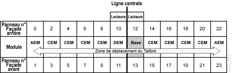

Il existe cinq types de module dans une bibliothèque SL3000 :
Un module de base obligatoire
Le module de base constitue une structure unique. Ce module centralise l'iinfrastructure de tous les autres modules de la bibliothèque, qui inclut des configurations d'alimentation, des unités robotiques (TallBot), des modules électroniques, le port d'accès aux cartouches, des cellules de stockage, des lecteurs de bande et des commandes.
Un module et un seul est requis pour chaque bibliothèque installée.
L'avant du module comporte les éléments suivants :
un CAP de 26 cartouches en deux magasins ;
une porte de service pour accéder à la bibliothèque ;
un panneau avant comportant trois DEL : Library Active (bibliothèque active), Service Required (intervention requise) et Wait (attente).
un dispositif facultatif destiné à une fenêtre ou un panneau opérateur à écran tactile.
un module d'extension de lecteur (DEM) à gauche uniquement
Il est possible de connecter un module d'extension de lecteur (DEM) à côté du module de base à gauche uniquement. Ce module permet une extension supplémentaire des lecteurs de bande et une augmentation de la capacité des cartouches de données.
Un module d'extension de cartouche (CEM) à gauche ou à droite
Le module d'extension de cartouche (CEM) permet d'augmenter la capacité et le nombre de cellules de cartouche (ce module ne contient pas de lecteur de bande). Jusqu'à quatre CEM sont pris en charge par bibliothèque, en plus du module de base (obligatoire) et du module d'extension de lecteur facultatif.
Deux modules d'extension de stockage (PEM), un complètement à gauche et un complètement à droite .
Le module d'extension de stockage (PEM) est identique au module d'extension de cartouche. Il comporte six colonnes de baies (trois sur la façade avant et trois sur la façade arrière) inaccessibles qui permettent à la bibliothèque de stocker un robot défectueux. Dans le PEM de gauche, il s'agit des trois colonnes complètement à gauche (avant et arrière). Dans le PEM de droite, il s'agit des trois colonnes complètement à droite.
Remarque :
Une bibliothèque SL3000 dotée de robots doubles possède soit des AEM soit des PEM.Module d'extension d'accès (AEM)
Le module AEM est traité dans Utilisation du module AEM.
Les définitions de panneau spécifiques, qui permettent de déterminer tous les emplacements possibles des cellules de la bibliothèque SL30000, sont remplacés par des définitions de panneau génériques.
Les trois types de panneau générique correspondent à diverses cartes de panneau spécifique. En voici la liste :
Panneau de cellule SL3000 unique.
Pour déterminer quelles cellules sont présentes dans la bibliothèque et lesquelles font partie de la capacité activée et sont affectées à cette partition, vous devez exécuter un audit
de la bibliothèque.
Panneau de lecteur.
ACSLS identifie les lecteurs présents en configurant la bibliothèque. Vous devez vous assurer que tous les lecteurs sont sous tension et prêts avant de configurer la bibliothèque.
Non installé.
Il s'agit d'un espace réservé pour les panneaux avant et arrière des modules qui ne sont pas encore installés.
