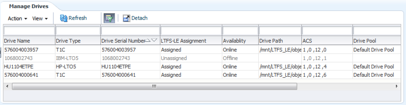

使用 "Manage Drives" 页面查看磁带机
可使用 LTFS-LE BUI 查看磁带机的状态。要访问 "Manage Drives" 页面,请单击 Storage 选项卡并从选择面板中选择 Library。
下图显示了 "Manage Drives" 页面:
图 4-1 LTFS-LE BUI "Manage Drives" 页面
图 4-1 的说明如下
说明 - 图 4-1 LTFS-LE BUI "Manage Drives" 页面
如图 4-1中所示,该页面显示了每个磁带机的以下信息列:
  • Drive Name
  • Drive Type
    磁带机类型:
    • T10KC
    • T10KD
    • HP-LTO5
    • HP-LTO6
    • HP-LTO7
    • IBM-LTO5
    • IBM-LTO6
    • IBM-LTO7
  • Drive Serial Number
  • LTFS-LE Assignment
    指示磁带机是否已分配给 LTFS-LE。
  • Availability
    指示磁带机是处于联机还是脱机状态。
  • Drive Path
    服务器磁带机路径。
  • ACS
    一个或多个 ACS 标识符。
  • Drive Pool
    指示磁带机是否包括在 LTFS-LE 默认磁带机池中。
注:
只列出 LTFS-LE 兼容磁带机。有关更多信息,请参见磁带机要求。
