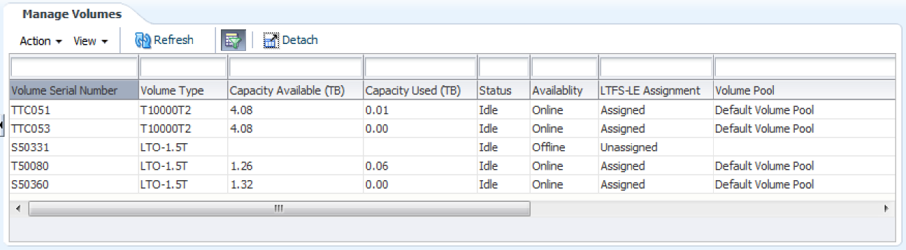

使用 "Manage Volumes" 页面查看卷
可以使用 LTFS-LE BUI 中的 "Manage Volumes" 页面查看磁带卷的状态。要访问此页面,请单击 Storage 选项卡并从选择面板中选择 Volumes。
下图显示了 "Manage Volumes" 页面:
图 5-1 LTFS-LE BUI "Manage Volumes" 页面
图 5-1 的说明如下
说明 - 图 5-1 LTFS-LE BUI "Manage Volumes" 页面
如图 5-1所示,此页面列出了在磁带库中搜索到的所有磁带卷。对于每个卷,将显示以下信息:
  • Volume Serial Number
  • Volume Type
    磁带类型:T10000T2、LTO-1.5T、LTO-2.5T 或 LTO-6.4。
  • Capacity Available (TB)
    磁带上的空闲空间量(以 TB 为单位)。
  • Capacity Used (TB)
    磁带上的已用空间量(以 TB 为单位)。
  • Status
    指示卷处于空闲状态还是正在处理。
  • Availability
    指示卷是处于联机还是脱机状态。LTFS-LE 只能访问联机卷中的数据。
    最初,所有 LTFS-LE 格式的卷都将自动置于联机状态。非 LTFS-LE 格式的卷将置于脱机状态。
  • LTFS-LE Assignment
    显示卷是已分配给 LTFS-LE 还是已从其取消分配。LTFS-LE 只能向已分配的卷写入数据。
    最初,所有 LTFS-LE 格式的卷都将自动分配。非 LTFS-LE 格式的卷将不会分配。
  • Volume Pool
    显示卷是否包括在 LTFS-LE 默认卷池中。
注:
仅会列出 LTFS-LE 兼容卷。有关更多信息,请参见卷要求。
