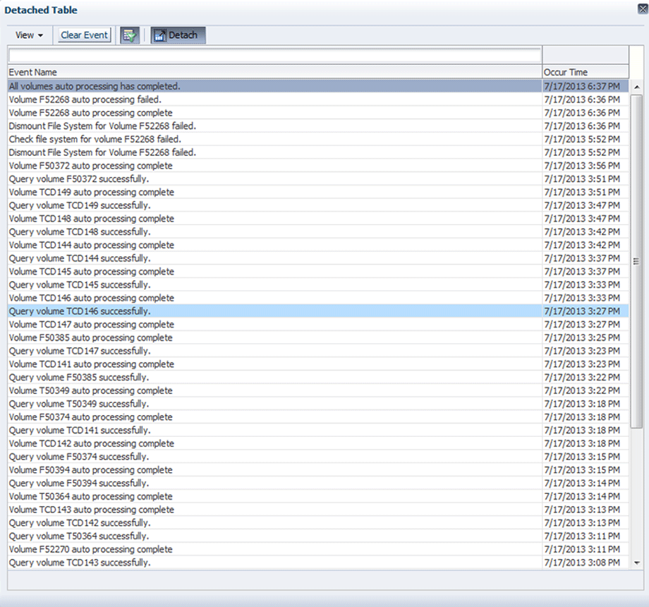

Echec de traitement des volumes en raison de l'expiration du délai de vérification du système de fichiers
Le système LTFS-LE traite chaque volume au cours de la détection de la bibliothèque. Au cours de cette étape, LTFS-LE effectue une vérification du système de fichiers.
Il arrive parfois qu'un volume ne puisse pas être traité en raison de l'expiration du délai de vérification du système de fichiers. Cette information est indiquée dans le volet Recent Events sur la page Dashboard de la BUI LTFS-LE, comme le montre la figure suivante :
Figure 11-1 Expiration du délai de vérification du système de fichiers
La description de Figure 11-1 est la suivante
Description de Figure 11-1 Expiration du délai de vérification du système de fichiers
Comme indiqué dans la Figure 11-1, la vérification du système de fichiers pour le volume F52268 a échoué en raison d'un événement de traitement automatique qui a duré plus de deux heures.
Cette information est indiquée par les entrées d'événement suivantes situées près de la partie supérieure de l'affichage.
Volume F52268 auto processing complete.
Dismount File System for Volume F52268 failed.
Check the system for volume F52268 failed.
Lorsque cette condition se produit, effectuez les étapes suivantes pour traiter à nouveau le volume :

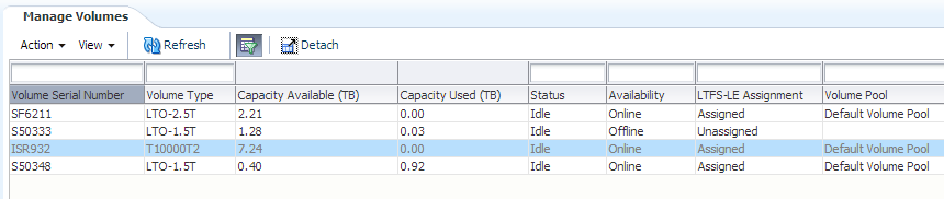

Lorsqu'un volume apparaît comme grisé sur la page Manage Volumes de la BUI LTFS-LE, cela indique que le volume est indisponible.
La figure suivante présente la page Manage Volumes de la BUI LTFS-LE avec le volume surligné (ISR932) grisé.
Figure 11-2 Volume non disponible
Le texte environnant décrit Figure 11-2 .
Ce problème peut survenir pour les raisons suivantes :
  • Un utilisateur ouvre la bibliothèque et retire physiquement le média de volume. Lorsque la bibliothèque est manuellement ou automatiquement redécouverte, LTFS-LE n'est plus synchronisé avec ACSLS. LTFS-LE marque le volume supprimé comme indisponible dans sa base de données, et le volume est grisé dans l'interface LTFS-LE.
  • Le logiciel LTFS-LE ne peut pas résoudre les erreurs sur une bande ou un lecteur de bande. Le volume reste dans le lecteur, mais LTFS-LE marque le volume supprimé comme indisponible dans sa base de données et le volume est grisé dans la BUI LTFS-LE.
Dans les deux cas, un message d'erreur est affiché dans le tableau de bord de LTFS-LE, qui indique qu'une intervention manuelle est requise pour corriger le problème.
Lorsque cette condition se produit, effectuez les étapes suivantes pour supprimer le volume de la base de données LTFSLE :
  1. A partir de la page Manage Volumes de la BUI LTFSLE, enregistrez le numéro de série du volume pour le volume indisponible qui est grisé.

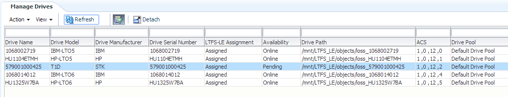

Si vous souhaitez mettre hors ligne tous les lecteurs du même type (tous les lecteurs T10000C par exemple), il est important de d'abord mettre hors ligne tous les volumes de ce type. Sinon, l'état de disponibilité du dernier lecteur correspondant au type de lecteur peut rester défini sur "en attente" sur la page Manage Drives dans la BUI LTFS-LE, comme indiqué dans la figure ci-dessous :
Figure 11-3 Lecteur en attente
Le texte environnant décrit Figure 11-3 .
Comme indiqué dans la Figure 11-3, l'état de disponibilité du lecteur grisé (579001000425) est défini sur "Pending". Celui-ci ne peut donc pas être utilisé.
Lorsque cette condition se produit, effectuez les étapes suivantes pour désactiver l'état "Pending" du lecteur :
  1. A partir de la page Manage Drives de la BUI LTFSLE, enregistrez le numéro de série du lecteur pour le lecteur indisponible dont l'état est "Pending".
