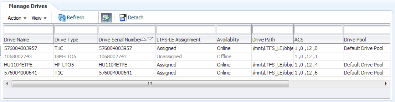

Manage Drives 페이지를 사용하여 드라이브 보기
테이프 드라이브의 상태를 보려면 LTFS-LE BUI를 사용합니다. Manage Drives 페이지에 액세스하려면 Storage 탭을 누르고 선택 패널에서 Library를 선택합니다.
다음 그림은 Manage Drives 페이지를 보여줍니다.
그림 4-1 LTFS-LE BUI Manage Drives 페이지
그림 4-1 에 대한 설명이 이어집니다.
설명 그림 4-1 LTFS-LE BUI Manage Drives 페이지
그림 4-1에 표시된 것과 같이, 이 페이지에는 각 드라이브에 대한 다음 정보 열이 표시됩니다.
  • Drive Name
  • Drive Type
    드라이브 유형:
    • T10KC
    • T10KD
    • HP-LTO5
    • HP-LTO6
    • HP-LTO7
    • IBM-LTO5
    • IBM-LTO6
    • IBM-LTO7
  • Drive Serial Number
  • LTFS-LE Assignment
    드라이브가 LTFS-LE에 지정되었거나 지정 해제되었는지 여부를 나타냅니다.
  • Availability
    드라이브가 온라인 또는 오프라인 상태인지 나타냅니다.
  • Drive Path
    서버 드라이브 경로입니다.
  • ACS
    하나 이상의 ACS 식별자입니다.
  • Drive Pool
    드라이브가 LTFS-LE 기본 드라이브 풀에 포함되어 있는지 여부를 나타냅니다.
주:
LTFS-LE 호환 드라이브만 나열됩니다. 자세한 내용은 드라이브 요구사항을 참조하십시오.
