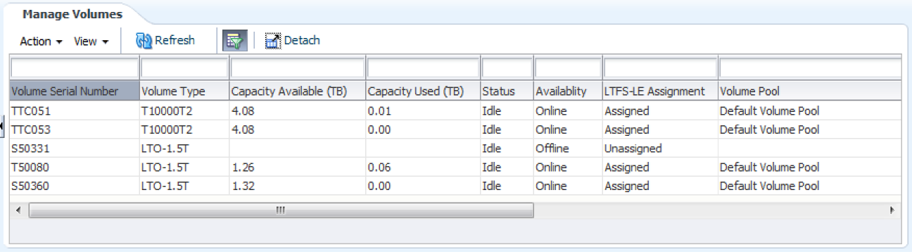

Manage Volume 페이지를 사용하여 볼륨 확인
테이프 볼륨의 상태를 보려면 LTFS-LE BUI의 Manage Volumes 페이지를 사용합니다. 이 페이지에 액세스하려면 Storage 탭을 누르고 선택 패널에서 Volumes를 선택합니다.
다음 그림은 Manage Volumes 페이지를 보여줍니다.
그림 5-1 LTFS-LE BUI Manage Volumes 페이지
그림 5-1 에 대한 설명이 이어집니다.
설명 그림 5-1 LTFS-LE BUI Manage Volumes 페이지
그림 5-1에 나와 있는 것처럼 이 페이지는 라이브러리에서 검색된 모든 테이프 볼륨을 나열합니다. 각 볼륨에 대해 표시되는 정보는 다음과 같습니다.
  • Volume Serial Number
  • Volume Type
    카트리지 유형: T10000T2, LTO-1.5T, LTO-2.5T 또는 LTO-6.4.
  • Capacity Available (TB)
    카트리지에서 사용할 수 있는 공간의 양(TB)입니다.
  • Capacity Used (TB)
    카트리지에서 사용된 공간의 양(TB)입니다.
  • Status
    볼륨이 유휴 상태 또는 처리 중인지 나타냅니다.
  • Availability
    볼륨이 온라인 또는 오프라인 상태인지 표시합니다. LTFS-LE는 온라인 볼륨의 데이터만 액세스할 수 있습니다.
    처음에는 포맷된 모든 LTFS-LE 볼륨이 자동으로 온라인에 놓입니다. 포맷된 비LTFS-LE 볼륨은 오프라인에 놓입니다.
  • LTFS-LE Assignment
    볼륨이 LTFS-LE에 지정되거나 지정 해제되었는지를 표시합니다. LTFS-LE는 지정된 볼륨에만 데이터를 쓸 수 있습니다.
    처음에는 포맷된 모든 LTFS-LE 볼륨이 자동으로 지정됩니다. 포맷된 비LTFS-LE 볼륨은 지정되지 않습니다.
  • Volume Pool
    볼륨이 LTFS-LE 기본 볼륨 풀에 포함되어 있는지 여부를 표시합니다.
주:
호환되는 LTFS-LE 볼륨만 나열됩니다. 자세한 내용은 볼륨 요구사항을 참조하십시오.

  5. LTFS-LE는 각 볼륨에 대해 LTFS-LE 호환성을 확인합니다. 볼륨이 호환되지 않는 경우 LTFS-LE는 볼륨을 오프라인 및 지정 해제에 놓으며 LTFS-LE 이벤트 로그에 오류가 기록됩니다.
  6. LTFS-LE는 각각의 볼륨이 LTFS-LE에 대해 포맷되었는지 여부를 확인합니다.
    • 볼륨이 LTFS-LE에 대해 포맷된 경우 LTFS-LE는 볼륨을 LTFS-LE에 지정하고 온라인으로 놓은 다음 기본 볼륨 풀에 추가합니다. 볼륨 및 파일 정보가 전역 이름 공간에 추가되며 볼륨이 사용할 수 있게 됩니다.
    • 볼륨이 LTFS-LE에 대해 포맷되지 않은 경우 LTFS-LE는 볼륨을 지정 해제된 오프라인 상태로 유지합니다.
      이러한 볼륨을 사용하려면 LTFS-LE에 지정합니다. 볼륨을 지정하면 LTFS-LE와 함께 사용하도록 자동으로 포맷됩니다. 볼륨 지정을 참조하십시오.

  1. Storage 탭을 누르고 선택 패널에서 Volumes를 선택합니다.
  2. 마무리하려는 볼륨이 온라인 상태인지 확인합니다. 볼륨을 온라인에 놓기를 참조하십시오.
  3. 목록에서 볼륨을 눌러 선택합니다.
  4. Action 드롭다운 메뉴에서 Finalize를 선택합니다.
    볼륨이 마무리됩니다. 이 이벤트는 LTFS-LE Dashboard에 기록됩니다. 최근 이벤트 모니터링을 참조하십시오.
