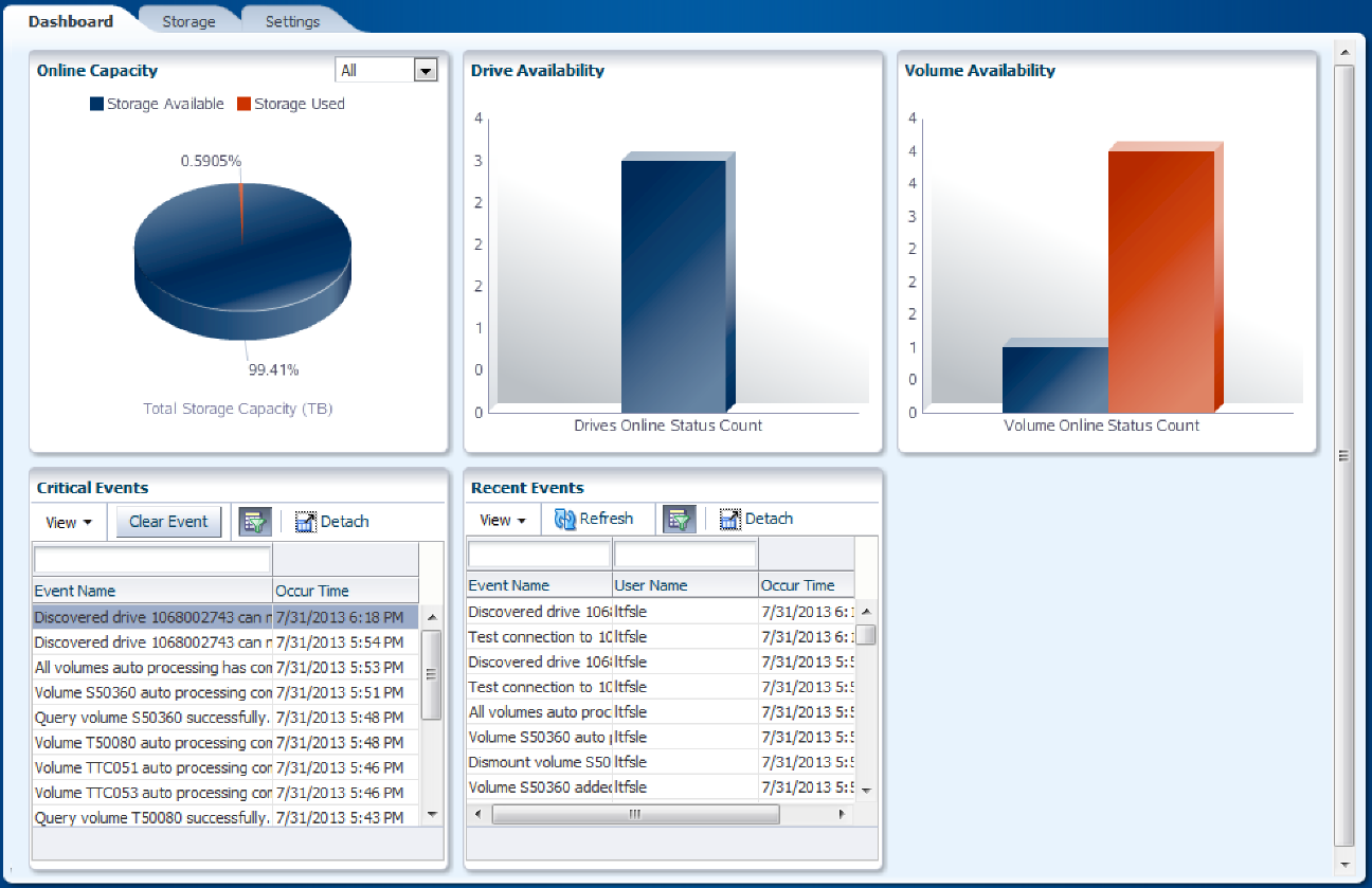

Dashboard 개요
LTFS-LE BUI에는 LTFS-LE 라이브러리, 드라이브 및 LTFS-LE 이벤트 로그와 함께 볼륨 용량을 모니터하는 데 사용되는 Dashboard가 포함됩니다.
Dashboard를 보려면 LTFS-LE BUI의 Dashboard 탭을 누릅니다.
주:
LTFS-LE BUI를 실행하면 Dashboard 페이지가 기본적으로 표시됩니다.
다음 그림은 Dashboard를 보여줍니다.
그림 6-1 LTFS-LE Dashboard
그림 6-1 에 대한 설명이 이어집니다.
설명 그림 6-1 LTFS-LE Dashboard
그림 6-1에 표시된 것과 같이, Dashboard는 다음 창으로 구성됩니다.
  • Online Capacity
  • Drive Availability
  • Volume Availability
  • Critical Events
  • Recent Events

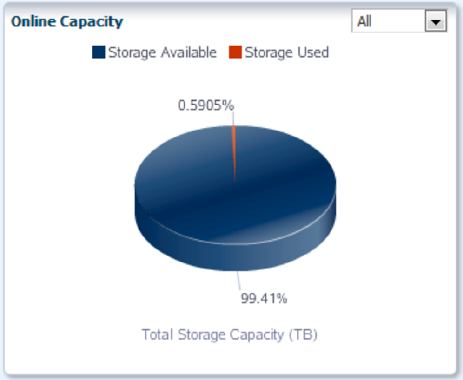

온라인 용량 모니터링
다음 그림은 LTFS-LE Dashboard 페이지에 포함된 Online Capacity 창을 보여줍니다.
그림 6-2 Online Capacity
그림 6-2 에 대한 설명이 이어집니다.
설명 그림 6-2 Online Capacity
그림 6-2에 표시된 것과 같이, Online Capacity 창에는 다음 정보를 나타내는 파이 차트가 표시됩니다.
  • 사용 가능한 스토리지(파란색으로 표시됨)
    현재 사용되지 않으며 LTFS-LE 데이터 저장에 사용할 수 있는 볼륨 스토리지의 백분율입니다. 값을 실제 테라바이트(TB)로 표시하려면 차트의 이 영역 위로 마우스를 가져갑니다.
  • 사용한 스토리지(빨간색으로 표시됨)
    현재 사용되고 있는 볼륨 스토리지의 백분율입니다. 값을 실제 테라바이트(TB)로 표시하려면 차트의 이 영역 위로 마우스를 가져갑니다.
기본적으로 이 차트는 매체 유형과 상관없이 LTFS-LE 라이브러리의 모든 볼륨에 대한 볼륨 정보를 표시합니다.
특정 매체 유형에 대한 볼륨 정보를 표시하도록 차트를 조정하려면 패널 오른쪽 상단에 있는 메뉴를 누르고 다음 매체 유형 중 하나를 선택합니다.
  • LTO-1.5T(Oracle StorageTek 1.5테라바이트 LTO 카트리지)
  • LTO-2.5T(Oracle StorageTek 2.5TB LTO 카트리지)
  • LTO-6.4T(Oracle StorageTek 6.4테라바이트 LTO 카트리지)
  • T10000T2:
    • T10000C 테이프 드라이브로 포맷된 Oracle StorageTek 5 Terabyte T10000 카트리지
    • T10000D 테이프 드라이브로 포맷된 Oracle StorageTek 8 Terabyte T10000 카트리지

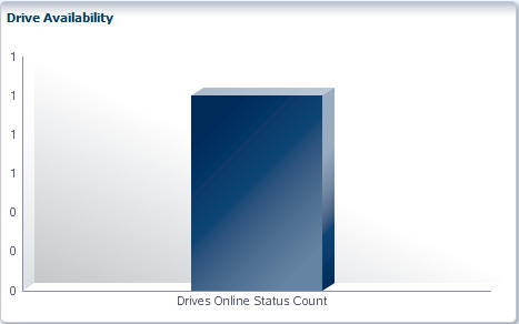

드라이브 가용성 모니터링
다음 그림은 LTFS-LE Dashboard 페이지에 포함된 Drive Availability 창을 보여줍니다.
그림 6-3 Drive Availability
그림 6-3 에 대한 설명이 이어집니다.
설명 그림 6-3 Drive Availability
그림 6-3에 표시된 것과 같이, Drive Availability 창에는 온라인 및 오프라인 상태인 드라이브 수를 나타내는 막대 그래프가 포함되어 있습니다.
  • 온라인 상태 드라이브 수는 파란색으로 표시됩니다.
  • 오프라인 상태 드라이브 수는 빨간색으로 표시됩니다.
주:
이 그래프는 LTFS-LE에 지정된 드라이브만 계산합니다. 드라이브가 LTFS-LE에 지정되지 않은 경우 오프라인 상태 드라이브 수에 포함되지 않습니다.

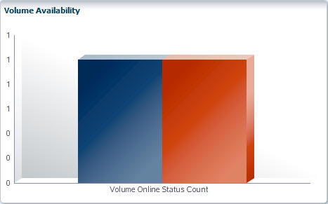

볼륨 가용성 모니터링
다음 그림은 LTFS-LE Dashboard 페이지에 포함되어 있는 Volume Availability 창을 보여줍니다.
그림 6-4 Volume Availability
그림 6-4 에 대한 설명이 이어집니다.
설명 그림 6-4 Volume Availability
그림 6-4에 표시된 것과 같이, Volume Availability 창에는 온라인 또는 오프라인인 LTFS-LE 볼륨 수를 나타내는 막대 그래프가 포함되어 있습니다.
  • 온라인 상태 볼륨 수는 파란색으로 표시됩니다.
  • 오프라인 상태 볼륨 수는 빨간색으로 표시됩니다.
    주:
    이 그래프는 LTFS-LE에 지정된 볼륨만 계산합니다. 볼륨이 LTFS-LE에 지정되지 않은 경우 오프라인 상태 볼륨 수에 포함되지 않습니다.

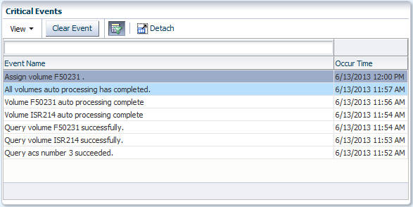

중요 이벤트 모니터링
LTFS-LE BUI Critical Events 창에서는 사용자가 즉시 시스템과 상호 작용해야 할 수 있는 중요한 LTFS-LE 이벤트를 모니터할 수 있습니다. 이러한 이벤트는 LTFS-LE 시스템 이벤트, 드라이브 이벤트 또는 볼륨 이벤트일 수 있으며 중요한 오류 상태를 포함할 수 있습니다.
다음 그림은 Critical Events 창을 보여줍니다.
그림 6-5 Critical Events
그림 6-5 에 대한 설명이 이어집니다.
설명 그림 6-5 Critical Events
그림 6-5에 표시된 것과 같이, Critical Events 창에는 중요한 LTFS-LE 시스템 이벤트가 나열되며 발생한 시간을 나타냅니다.
나열된 이벤트
Critical Events 창에는 다음 이벤트 유형이 나열됩니다.
중요한 LTFS-LE 시스템 이벤트
다음과 같은 일반적인 LTFS-LE 드라이브 이벤트 유형을 볼 수 있습니다.
  • LTFS-LE 서버 경고
  • LTFS-LE 서버 오류
  • LTFS-LE 서버 종료
  • LTFS-LE 서버 재부트
  • LTFS-LE 작업 오류
  • LTFS-LE 연결 문제
중요한 드라이브 이벤트
다음과 같은 LTFS-LE 드라이브 이벤트 유형을 볼 수 있습니다.
  • LTFS-LE에 추가된 드라이브
  • LTFS-LE에서 제거된 드라이브
  • LTFS-LE에 추가된 호환되지 않는 드라이브
  • 드라이브 지정에 대한 업데이트
  • 예상치 않은 드라이브 연결 해제
중요 볼륨 이벤트
다음과 같은 LTFS-LE 볼륨 이벤트 유형을 볼 수 있습니다.
  • LTFS-LE에 추가된 볼륨
  • LTFS-LE에 추가된 호환되지 않는 볼륨
  • LTFS-LE에 추가된 포맷되지 않은 볼륨
  • 볼륨 지정에 대한 업데이트
  • 볼륨 풀 지정 문제
  • 볼륨 풀 용량 워터마크에 대한 경고
  • 볼륨 풀 용량 제한에 대한 경고
  • 볼륨 비호환 경고
중요 이벤트 목록 편집
다음 컨트롤을 사용하여 Critical Events 목록을 편집합니다.
View
View 드롭다운 메뉴를 사용하여 현재 목록을 사용자정의합니다. 이 메뉴를 누르고 다음 중 하나를 선택합니다.
  • Columns
    Show All을 선택하여 모든 열을 표시하거나 특정 열을 선택하여 표시하거나 숨깁니다.
  • Detach
    별도의 창에서 패널이 열립니다. Detach 아이콘을 눌러 이 작업을 수행할 수도 있습니다.
  • Reorder columns
    다양한 열을 표시하는 순서를 지정하는 데 사용할 수 있는 대화 상자가 열립니다.
  • Query by Example
    목록의 각 열 위에 있는 쿼리 필드가 표시됩니다. 이 필드를 사용하여 목록을 필터링합니다.
Clear Event
이벤트를 선택하고 Clear Event 버튼을 눌러 목록에서 이벤트를 수동으로 제거합니다. 예를 들어 복구를 위해 LTFS-LE에서 드라이브를 의도적으로 제거하려는 경우 목록에서 이벤트를 지우도록 선택할 수 있습니다.
기본적으로 이벤트는 문제가 해결되면 자동으로 지워집니다. 지워지지 않은 이벤트는 30일 동안 목록에 유지됩니다.

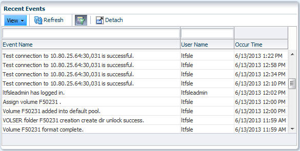

최근 이벤트 모니터링
LTFS-LE BUI Recent Events 창에서는 일반적인 LTFS-LE 이벤트, 드라이브 이벤트 및 볼륨 이벤트를 포함하여 최근 LTFS-LE 작동을 모니터할 수 있습니다.
다음 그림은 Recent Events 창을 보여줍니다.
그림 6-6 Recent Events
그림 6-6 에 대한 설명이 이어집니다.
설명 그림 6-6 Recent Events
그림 6-6에 표시된 것과 같이, Recent Events Dashboard 패널에는 LTFS-LE 이벤트 및 사용자가 시작한 이벤트가 모두 나열됩니다. 이 목록은 각 이벤트에 대해 연관된 사용자 및 이벤트가 발생한 시간을 표시합니다.
나열된 이벤트
Recent Events 창에는 다음 이벤트 유형이 나열됩니다.
일반 이벤트
다음과 같은 일반적인 LTFS-LE 이벤트 유형을 볼 수 있습니다.
  • 모든 중요 이벤트
  • 세션 로그인 및 로그오프 세부정보
  • LTFS-LE 시스템 설정에 대한 업데이트
  • LTFS-LE 서버 종료
  • LTFS-LE 서버 재부트
  • 일정이 잡힌 작업 완료
드라이브 이벤트
  • 온라인에 놓인 드라이브
  • 오프라인에 놓인 드라이브
  • LTFS-LE에 지정된 드라이브
  • LTFS-LE에 지정되지 않은 드라이브
  • 드라이브 풀 지정에 대한 업데이트
  • 드라이브 풀 매개변수에 대한 업데이트
볼륨 이벤트
  • 온라인에 놓인 볼륨
  • 오프라인에 놓인 볼륨
  • LTFS-LE에 지정된 볼륨
  • LTFS-LE에 지정되지 않은 볼륨
  • 볼륨 풀 지정에 대한 업데이트
  • 볼륨 풀 매개변수에 대한 업데이트
최근 이벤트 목록 편집
다음 컨트롤을 사용하여 Recent Events 목록을 편집합니다.
View
  • Columns
  • Detach
  • Reorder columns
  • Query by Example
Refresh
Refresh 버튼을 눌러 디스플레이를 다시 로드합니다.
Query by Example
Query by Example 아이콘
Query by Example 아이콘을 눌러 목록의 Event Name 및 User Name 열 위에 빈 디스플레이 쿼리 필드를 표시하거나 숨깁니다. 필드에 값을 입력하고 Enter를 눌러 목록을 필터링할 수 있습니다. 이 필드는 기본적으로 표시됩니다.
Detach
Detach를 눌러 별도의 창에 이 창을 표시합니다.
