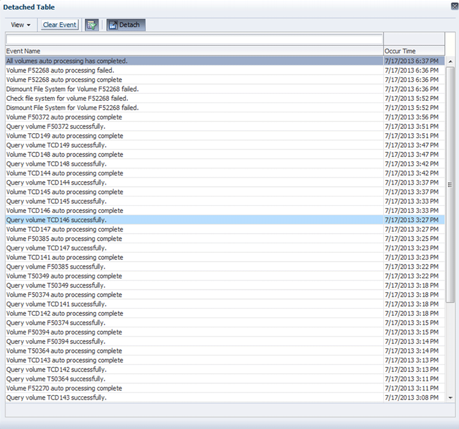

파일 시스템 검사 시간 초과로 인한 볼륨 처리 실패
라이브러리 검색 중 LTFS-LE는 각 볼륨을 처리합니다. 이 프로세스의 일부로 LTFS-LE는 파일 시스템 검사를 수행합니다.
특정 상황에서 파일 시스템 검사 시간 초과로 인해 볼륨이 처리되지 않을 수 있습니다. 다음 그림에 표시된 것과 같이, 이러한 상황은 LTFS-LE BUI Dashboard 페이지에 나타나는 Recent Events 창에 표시됩니다.
그림 11-1 파일 시스템 검사 시간 초과
그림 11-1 에 대한 설명이 이어집니다.
설명 그림 11-1 파일 시스템 검사 시간 초과
그림 11-1에 표시된 것과 같이, 두 시간 이상 지속되는 자동 처리 이벤트로 인해 볼륨 F52268에 대한 파일 시스템 검사가 실패했습니다.
이 내용은 표시 화면 맨 위 근처에 나오는 다음 이벤트 항목으로 표시됩니다.
Volume F52268 auto processing complete.
Dismount File System for Volume F52268 failed.
Check the system for volume F52268 failed.

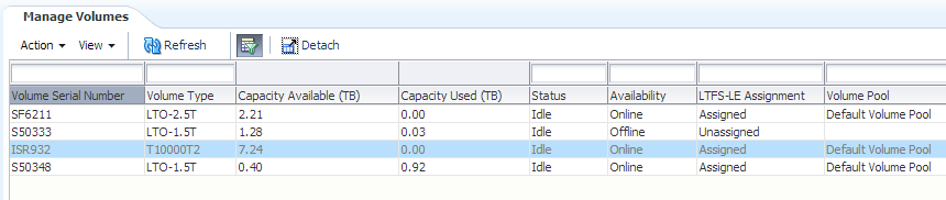

사용할 수 없는 볼륨 처리
LTFS-LE BUI Manage Volumes 페이지에서 "비활성화된" 상태로 표시되는 볼륨은 사용할 수 없는 볼륨을 나타냅니다.
다음 그림은 강조 표시된 볼륨(ISR932)이 비활성화되어 있는 LTFS-LE BUI Manage Volumes 페이지를 보여줍니다.
그림 11-2 사용할 수 없는 볼륨
주변 텍스트에서 그림 11-2 에 관해 설명합니다.
이 조건은 다음과 같은 이유로 발생할 수 있습니다.
  • 사용자가 라이브러리를 열어 볼륨 매체를 물리적으로 제거한 경우. 라이브러리를 수동 또는 자동으로 다시 검색할 경우 LTFS-LE는 ACSLS와 비동기 상태가 됩니다. LTFS-LE는 제거된 볼륨을 데이터베이스에서 사용할 수 없는 볼륨으로 표시하고 해당 볼륨이 LTFS-LE BUI에서 비활성화됩니다.
  • LTFS-LE 소프트웨어가 테이프 또는 테이프 드라이브에서 발생한 오류를 해결할 수 없는 경우. 볼륨은 드라이브에 남아 있지만, LTFS-LE는 해당 볼륨을 데이터베이스에서 사용할 수 없는 볼륨으로 표시하고 해당 볼륨이 LTFS-LE BUI에서 비활성화됩니다.
두 경우 모두 문제 해결을 위해 수동 개입이 필요하다는 오류 메시지가 LTFS-LE Dashboard에 표시됩니다.

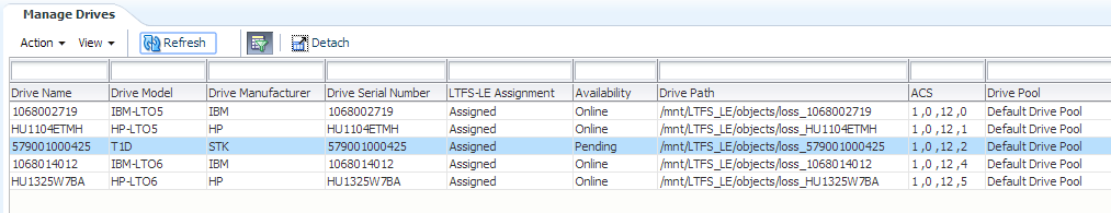

Pending 상태의 드라이브 처리
특정 유형의 모든 드라이브(예: 모든 T10000C 드라이브)를 오프라인으로 설정하려면 먼저 해당 유형의 모든 매체를 오프라인으로 설정하는 것이 중요합니다. 그렇지 않으면 다음 그림에 표시된 것과 같이, 해당 드라이브 유형과 일치하는 마지막 드라이브가 Availability "Pending" 상태로 남아 있을 수 있습니다.
그림 11-3 Pending 상태의 드라이브
주변 텍스트에서 그림 11-3 에 관해 설명합니다.
그림 11-3에 표시된 것과 같이, 강조 표시된 드라이브(579001000425)는 "Pending" Availability 상태로 표시되므로 사용할 수 없습니다.
이 상황이 발생하면 다음 단계를 수행하여 드라이브를 "Pending" 상태에서 해제하십시오.
