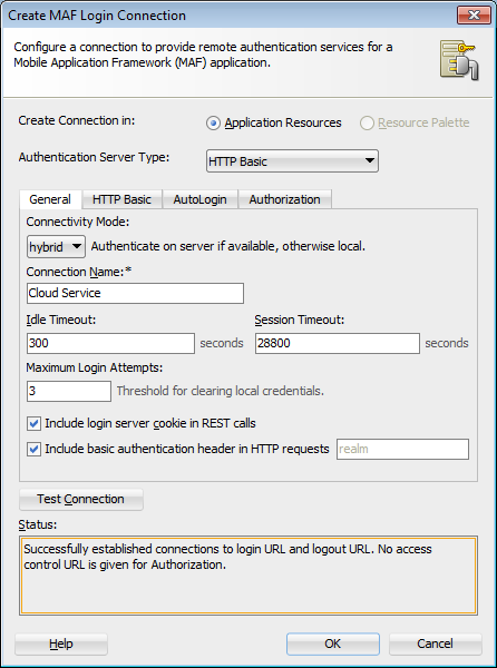

「MAFログイン・サーバー接続」ダイアログを使用して、Oracle Cloudに対して認証するためのログイン・サーバー接続を作成します。
始める前に
ログイン・サーバー接続に使用するOracle Cloud URLを取得します。
Oracle Cloudのエンド・ポイントを使用してログインURLを作成するには:
  1. 「アプリケーション」→「新規」→「接続」の順に選択します。
  2. MAFサーバー・ログイン接続を選択します。
  3. 次の項目を入力して、図23-1に示すMAFログイン接続の接続ダイアログの入力を完了します。
    • 「名前」フィールド: 接続名
    • 「ログインURL」フィールド: Oracle CloudのURL
    詳細は、Oracle JDeveloperオンライン・ヘルプおよび第29.6.2項「ログイン・ページの指定方法」を参照してください。
    図23-1 Oracle Cloudへのログインの作成

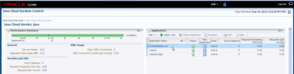

Oracle Java Cloud ServiceにデプロイされているSOAP Webサービス・アプリケーションへのアクセス権を持つ必要があります。このアプリケーションは、Oracle Java Cloud Service Controlホームページにある「アプリケーション」ペインを経由して利用可能にする必要があります。さらに、図23-2のHCMMobileServiceアプリケーションで示されるように、その「ステータス」および「状態」それぞれが「↑」および「アクティブ」である必要があります。

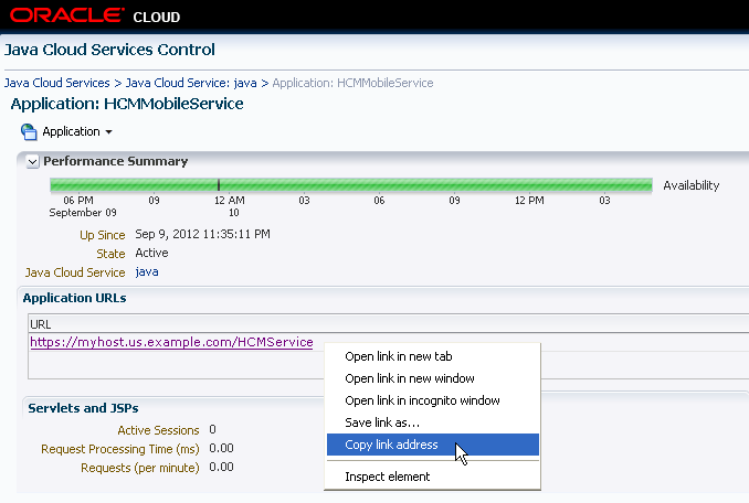

  1. Oracle Cloud上でホストされたWebサービスのアプリケーション・コンテキスト・ルートを次のように取得します。
    1. 「アプリケーション」ペイン(図23-2を参照)のアプリケーションをクリックして、図23-3に示すアプリケーション・ホームページに移動します。
    2. 図23-3に示すように、URLをコピーします。このURLは、WSDLドキュメントのアプリケーション・コンテキスト・ルートになります。

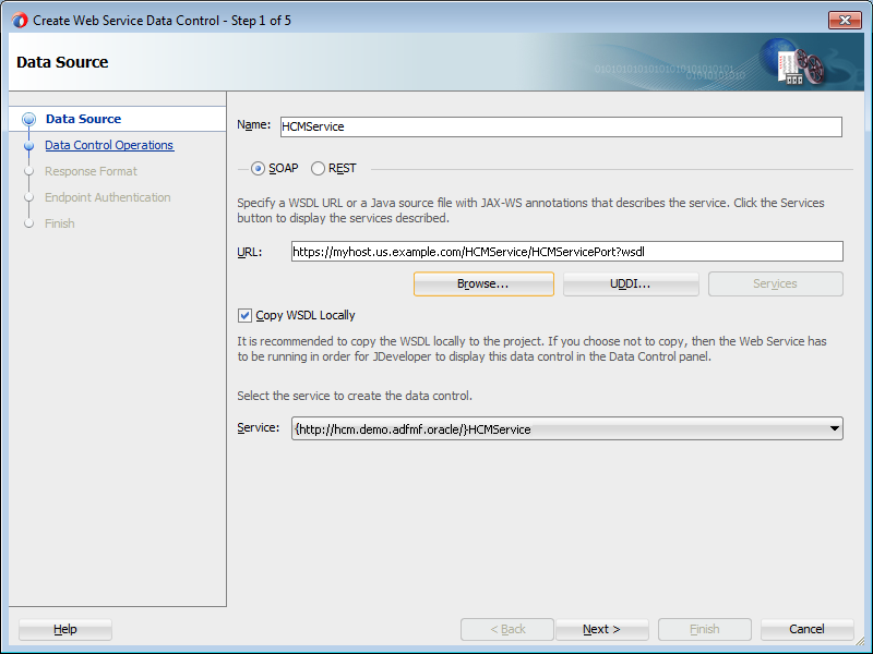

  2. 第15.3項「SOAPを使用したWebサービス・データ・コントロールの作成」の説明に従い、JDeveloperで、「アプリケーション・ナビゲータ」のビュー・コントローラ・プロジェクトを右クリックしてWebサービス・データ・コントロールの作成ウィザードを開きます。
  3. 図23-4に示す「データソース」ページで、データ・コントロールの名前を入力します。
    図23-4 WSDLドキュメントのURLの入力
    この図は周囲のテキストで説明しています
  4. 「URL」フィールドで、Oracle Cloud Java Serviceにデプロイされている(さらに現在実行されている)SOAPベースのWebサービスのURLを貼り付けます。
  5. 図23-4のHCMServicePort?wsdlなど、アプリケーション・コンテキスト・ルートにWebサービスのポート名と?wsdlを追加することで、データ・コントロールによるWSDLへのアクセスを可能にします。

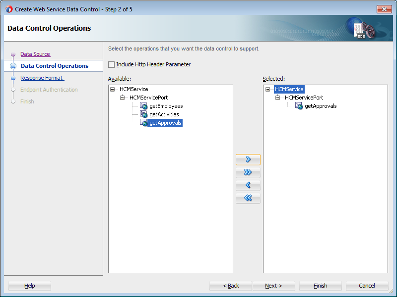

  6. 図23-5に示すとおり、「データ・コントロール操作」ページで、アプリケーション機能がデータの取得に使用できるWebサービス操作を選択し、「終了」クリックします。
    図23-5 Webサービス操作の選択
    この図は周囲のテキストで説明しています
    図23-5に、MAFデザインタイムにより戻される、MAFアプリケーションで使用可能なWebサービス操作を示します。この例で、デザインタイムは、人事管理データをホストするWebサービスに問合せを行い、経費の承認を含む従業員データを取得するための操作を戻します。
