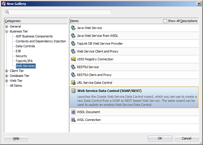

  1. 「アプリケーション」ウィンドウで、アプリケーション名を右クリックし、JDeveloperのメイン・メニューから「ファイル」→「新規」→「ギャラリから」を選択します。
  2. 「新規ギャラリ」ダイアログで、左側の「ビジネス層」ノードを開いて「Webサービス」を選択します。右側の「アイテム」リストから「Webサービス・データ・コントロール(SOAP/REST)」を選択して(図15-4を参照)、「OK」をクリックします。

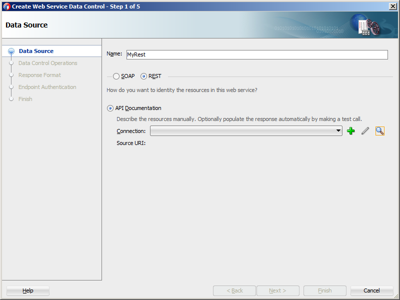

  3. Webサービス・データ・コントロールの作成ウィザードの「データ・ソース」ページで、「REST」を選択します(図15-1参照)。
    図15-1 REST Webサービス・データ・コントロールのデータ・ソースの定義
    この図は周囲のテキストで説明しています

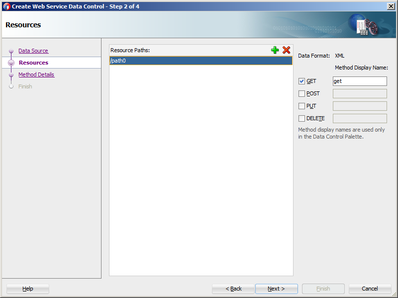

    • MAFでは、GET、POST、PUTおよびDELETEのすべてのHTTPメソッド・タイプをサポートしています。「リソース」ページの「メソッド表示名」フィールドへの入力時に、これらのメソッド・タイプのいずれかを選択できます(図15-2を参照)。
      注意:
      同じ接続および同じREST Webサービス・データ・コントロールを使用して4つのメソッドをすべて追加できます。
      図15-2 REST Webサービス・データ・コントロールのリソースの定義
      この図は周囲のテキストで説明しています

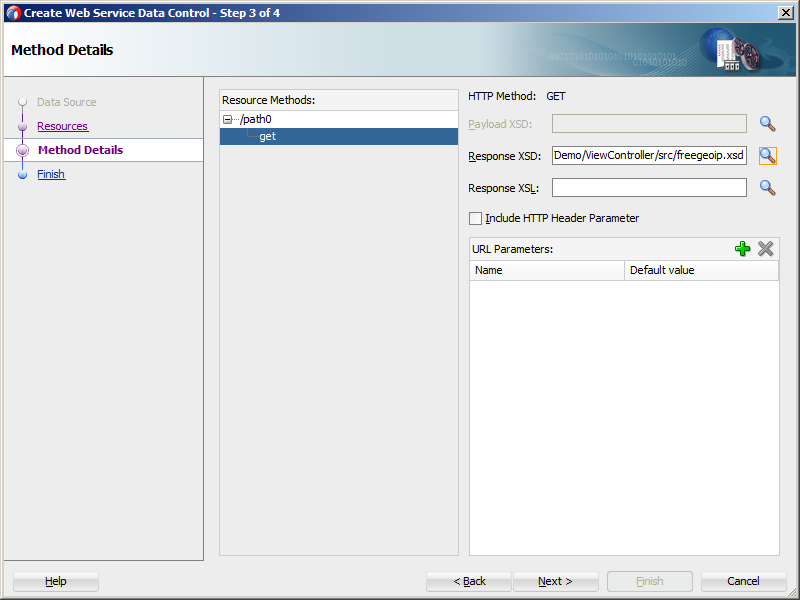

    • 「メソッドの詳細」ページ(図15-3を参照)のリソース・メソッドごとに、XMLペイロードとレスポンス・コンテンツに使用するXSDのファイル参照を指定する必要があります。XSDは、ViewControllerプロジェクト内のファイルとして使用できる必要があります。
      図15-3 REST Webサービス・データ・コントロールのメソッド詳細の定義
      この図は周囲のテキストで説明しています
      注意:
      MAFではコンパイル時にXSD構造の内部定義を作成するため、アプリケーションのコンパイル後はXSDを変更しないようにします。そのため、XSDファイルをローカルに参照することをお薦めします(これには、MAFアプリケーションをオフラインで使用できるという利点もあります)。
      リモートXSDの使用がパフォーマンスに悪影響を与えるのは、MAFではアプリケーションを実行するたびにXSDを取得するためです。

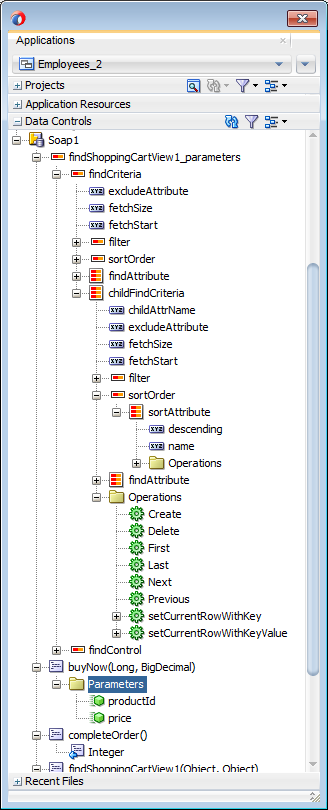

Webサービス・データ・コントロールの作成後は、図15-5に示すように、Webサービスの操作およびその操作の戻り値が「データ・コントロール」ウィンドウに表示されます。
図15-5 Webサービス・データ・コントロール
このイメージについては周囲のテキストで説明しています。

操作
親オブジェクトに対してアクションを実行する、組込みデータ・コントロール操作を表します。データ・コントロール操作は、コレクションの下の「操作」ノードにあります。1つ以上のパラメータが操作に必要な場合、それらのパラメータは操作の下の「パラメータ」ノードにリストされます。
現在行のナビゲーションと設定のために、First、Last、Next、Previous、setCurrentRowWithKey、およびSetCurrentRowWithKeyValueの各操作がサポートされます。問合せをリフレッシュするために、Executeがサポートされます。Webサービス操作に応じて、CreateおよびDeleteが使用可能です。Webサービス・データ・コントロールはトランザクション方式ではないので、CommitおよびRollbackはサポートされません。
ボタン、リンク、メニューなどのユーザー・インタフェース・コマンド・コンポーネント。詳細は、第13.3項「UIコンポーネントの作成と使用方法」を参照してください。
パラメータ
メソッドまたはその下に表示される操作によって宣言されたパラメータ値を表します。パラメータは、メソッドまたは操作の下の「パラメータ」ノード内に表示されます。
配列および構造化パラメータは、データ・コントロールの下の更新可能な構造化属性およびコレクションとして公開され、UI上にADFフォームまたは更新可能な表としてドロップできます。UIを使用して配列または複合オブジェクト(標準のJava型ではない)のパラメータを作成できます。

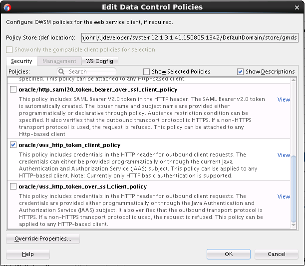

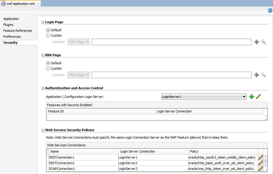

Webサービスにセキュリティ・ポリシーを関連付けるには:
  1. ナビゲータで、「ディスクリプタ」ノード、「ADF META-INF」と開き、maf-application.xmlをダブルクリックします。次に、maf-application.xmlファイルの概要エディタで「セキュリティ - Webサービス・セキュリティ・ポリシー」セクションを展開し、作成済のWebサービス接続を「名前」フィールドで選択します。
  2. 「ログイン・サーバー接続」フィールドで、定義したログイン・サーバー接続を選択します。
  3. 「ポリシー」フィールドで「ポリシーの編集」アイコン・ボタンをクリックし、「データ・コントロール・ポリシーの編集」ダイアログで現在のWebサービス接続のサービスに関連付けるポリシーを選択して、「OK」をクリックします。
    図15-6は、RESTConnection1、RESTConnection2およびSOAPConnection1に関連付けられているポリシーを示しています。
    「データ・コントロールの編集」ダイアログで選択でき、SOAPベースのWebサービスまたはRESTベースのWebサービスのいずれかに関連付けられているセキュリティ・ポリシーのリストは、第15.7項「セキュアなWebサービスへのアクセス」を参照してください。
    図15-6 Webサービス接続へのセキュリティ・ポリシーの関連付け
    この図は周囲のテキストで説明しています
15.7.2 Webサービスへのアクセスを有効にする場合の処理
JDeveloperは、Webサービス・ポリシー定義をwsm-assembly.xmlファイル(アプリケーション・ワークスペースのMETA-INFディレクトリにあります)に格納します。
「データ・コントロール・ポリシーの編集」ダイアログ(図15-7を参照)を使用して、REST Webサービスにすでに関連付けられているセキュリティ・ポリシーを表示できます。このダイアログを開くには、ポリシーの横にある鉛筆アイコン(図15-6を参照)をダブルクリックします。
図15-7 Webサービス・データ・コントロール・ポリシーの編集
この図は周囲のテキストで説明しています
