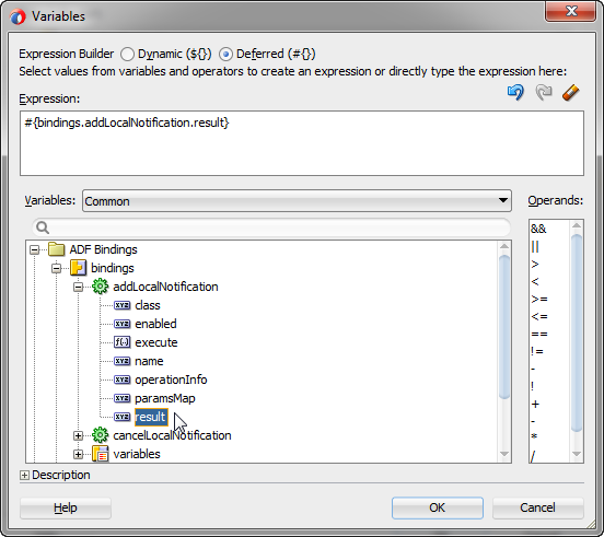

JDeveloperの式ビルダーを使用してEL式を宣言的に作成できます。「プロパティ」ウィンドウから「式ビルダー」にアクセスできます。
始める前に
EL式に関する知識が役立つ場合があります。詳細は、第14.3項「EL式の作成」を参照してください。
式ビルダーの使用手順:
  1. 「プロパティ」ウィンドウで、変更する属性を見つけて、右端のドロップダウン・メニューを使用して「式ビルダー」を選択します。
  2. 次の機能を使用して式を作成します。
    • 「変数」ドロップダウンを使用して、式に含める項目を選択します。これらの項目は、階層形式のバインディング・オブジェクトであるツリーに表示されます。ツリーの各アイコンは、式で使用できる各種タイプのバインディング・オブジェクトを表します。
      ツリーの絞り込みには、ドロップダウン・フィルタを使用するか、検索フィールドに検索条件を入力します。MAFで公開されているELでアクセス可能なオブジェクトは、「ADFマネージドBean」ノードの「モバイル・アプリケーション・フレームワーク・オブジェクト」ノードにあります。
      ヒント:
      これらのオブジェクトの詳細は、MAF Javadocを参照してください。第14.3.6項「式ビルダーのカテゴリについて」も参照してください。
      ツリーで項目を選択すると、その項目がEL式内の「式」ボックスに移動されます。「式」ボックスに式を直接入力することもできます。
    • 演算子ボタンを使用して、式に論理演算子または算術演算子を追加します。
    図14-1は、「ADFマネージドBean」カテゴリからEL式を作成する方法の例を示しています。第14.3.6項「式ビルダーのカテゴリについて」で説明するカテゴリのいずれかからEL式を作成できます。

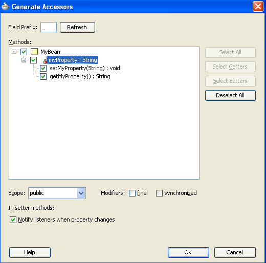

MAFランタイムでは、自身をマネージドBeanプロパティの変更通知のリスナーとして登録することによって、Beanプロパティを参照するUIコンポーネントにバインドされたEL式が、プロパティの値が変更されたときに自動的に更新されるようにします。これらの通知をソースとして参照するには、Beanのプロパティ・アクセッサにコードを追加する必要があります。必要なコードを自動的に生成するには、「アクセサの生成」ダイアログ(図14-2を参照)の「プロパティの変更時にリスナーに通知」チェック・ボックスを選択します。
図14-2 プロパティの変更時にリスナーに通知
この図は周囲のテキストで説明しています
ELを通じてBeanメソッドまたはプロパティを参照する場合、このコードを追加する必要はありませんが、Beanに格納された値が変化する場合や、特にその変更が、プロパティ値を変更するBeanメソッドの実行による二次的な影響など、間接的なものである場合、それらの値に依存するEL式のアクティブ・フォームへのレンダリングを最新の状態に保つ必要があります。プロパティの変更とPropertyChangeSupportクラスについては、第14.13項「データ変更イベントについて」を参照してください。
次の例は、別のマネージドBeanの属性にバインドされている値をプログラムで取得する方法を示しています。
public void someMethod()
  Object value = AdfmfJavaUtilities.evaluateELExpression("#{applicationScope.MyManagedBean.someProperty}");
次の例は、マネージドBeanからバインディングをプログラムで実行する方法を示しています。
  Object value = AdfmfJavaUtilities.evaluateELExpression("#{bindings.someDataControlMethod.execute}");

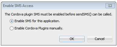

ネットワーク・アクセスを除き、すべてのApache Cordova対応デバイス機能へのアクセスは、MAFアプリケーションの場合デフォルトでは有効になっていません。DeviceFeaturesデータ・コントロールによって公開されている操作が実行時に正常に機能するには、関連するプラグインがMAFアプリケーションで有効になっている必要があります。たとえば、DeviceFeaturesデータ・コントロールのsendSMS操作を使用する場合は、MAFアプリケーションでSMSプラグインを有効にする必要があります。プラグインは手動で有効にするか、MAFアプリケーションで関連するプラグインが有効になっていない操作をドラッグ・アンド・ドロップしたときにJDeveloperによって表示されるダイアログで該当するオプションを選択して有効にすることができます。たとえば、まだSMSプラグインが有効になっていないMAFアプリケーションのMAF AMXページにsendSMS操作をドラッグ・アンド・ドロップすると、JDeveloperによって図14-11のダイアログが表示されます。
図14-11 DeviceFeaturesデータ・コントロールの操作用プラグインの有効化
この図は周囲のテキストで説明しています
操作に必要なプラグインが有効になっていない場合、MAF AMXページのソース・ファイル内に警告メッセージが表示されます。たとえば、MAFアプリケーションでSMSプラグインが有効になっていないと仮定しましょう。MAF AMXページの、アプリケーションがsendSMS操作を起動する箇所に、図14-12に示した警告メッセージが表示されます。この問題を解決するには、第9章「MAFアプリケーションでのプラグインの使用方法」の説明に従って、プラグインを手動で有効にします。
図14-12 DeviceFeaturesデータ・コントロールの操作に必要なプラグイン

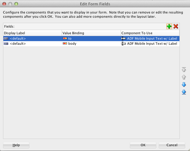

DeviceFeaturesデータ・コントロールを使用してsendEmail操作をカスタマイズするには:
JDeveloperで、「データ・コントロール」パネルのDeviceFeaturesデータ・コントロールからsendEmail操作をページ・デザイナ上にドラッグし、パラメータ・フォームとしてドロップします。その後、「フォーム・フィールドの編集」ダイアログでフォームをカスタマイズできます。実行時に、アプリケーション・ユーザーが前述の様々なフィールドの値を入力できる、編集可能なフォームがページに表示されます。このフォームの下にあるボタンを使用すると、デバイスの電子メール・インタフェースを表示できます。このインタフェースには、指定したすべてのフィールドに事前に値が移入され、送信準備が整った電子メールが表示されます。
図14-15は、ページ上の編集可能なフォームを使用して電子メールを送信するためのバインディングを示しています。
図14-15 デザインタイムで編集可能なフォームを使用して電子メールを送信するためのバインディング
この図は周囲のテキストで説明しています
次に、エンド・ユーザーがデバイスの電子メール・インタフェースを使用して電子メール・メッセージを送信することを可能にするコード例を示します。

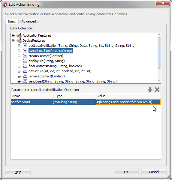

DeviceFeaturesデータ・コントロールを使用してaddLocalNotificationまたはcancelLocalNotification操作をカスタマイズするには:
  1. JDeveloperで、「データ・コントロール」パネルのDeviceFeaturesデータ・コントロールからaddLocalNotificationまたはcancelLocalNotification操作をドラッグし、ボタン、リンク、リスト・アイテムまたはパラメータ・フォームとしてページ・デザイナ上にドロップします。
    ボタン、リンクまたはリスト・アイテム: 「アクション・バインディングの編集」ダイアログが表示され、addLocalNotificationまたはcancelLocalNotification操作の引数の値を入力するよう求められます。このダイアログの詳細は、Oracle JDeveloperのオンライン・ヘルプを参照してください。実行時にページに表示されるボタン、リンクまたはリスト・アイテムをクリックすると、入力した値を使用してaddLocalNotificationまたはcancelLocalNotification操作を実行できます。
    パラメータ・フォーム: 「フォーム・フィールドの編集」ダイアログでフォームをカスタマイズします。このダイアログの詳細は、Oracle JDeveloperのオンライン・ヘルプを参照してください。実行時に、アプリケーション・ユーザーが様々なフィールドの値を入力できる、編集可能なフォームがページに表示されます。このフォームの下にあるボタンをクリックすると、入力した値を使用してaddLocalNotificationまたはcancelLocalNotification操作を実行できます。
図14-16に、選択した操作のパラメータを構成するために使用する「アクション・バインディングの編集」ダイアログを示します。この例では、cancelLocalNotification操作のnotificationIDがaddLocalNotification操作の結果にバインドされます。
図14-16 ローカル通知のスケジュール用のバインドの設定
この図は周囲のテキストで説明しています
図14-17に、式ビルダーを使用してaddLocalNotification操作の結果をcancelLocalNotification操作にバインドする方法を示します。
図14-17 addLocalNotificationの結果へのcancelLocalNotificationのバインド
この図は周囲のテキストで説明しています

    /* --- JDeveloper generated accessors --- */
    public void addPropertyChangeListener(PropertyChangeListener l) {
        propertyChangeSupport.addPropertyChangeListener(l);
    public void removePropertyChangeListener(PropertyChangeListener l) {
        propertyChangeSupport.removePropertyChangeListener(l);
    public void setStatus(String status) {
        String oldStatus = this.status;
        this.status = status;
        propertyChangeSupport.firePropertyChange("status", oldStatus, status);
    public String getStatus() {
        return status;
    public void setIterations(int iterations) {
        int oldIterations = this.iterations;
        this.iterations = iterations;
        propertyChangeSupport.firePropertyChange("iterations", oldIterations, iterations);
    public int getIterations() {
        return iterations;
    public void setDelay(int delay) {
        int oldDelay = this.delay;
        this.delay = delay;
        propertyChangeSupport.firePropertyChange("delay", oldDelay, delay);
    public int getDelay() {
        return delay;
